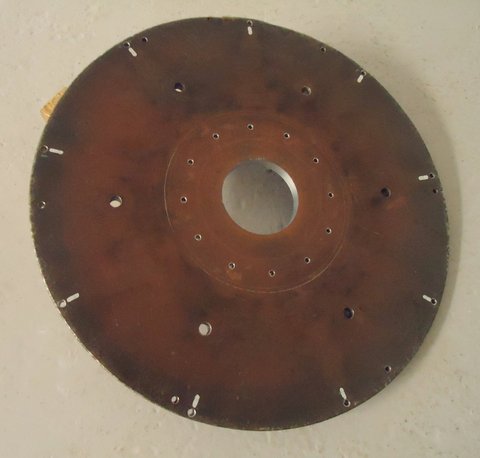

Wellicht gaat een nieuwe proefstand voor de axiale generator (met twee magneetschijven) meer inzicht geven.
De hoofdas met ophangflens.
Het vorige statorframe had 9 spaken (zie evt. mijn post van dinsdag 11 september 10:28 op bladzijde 10)
Dit nieuwe frame maakt het makkelijker om de magneetschijven te stellen.
Wellicht ga ik dit jaar op het forum anderen ontmoeten die ook een kleine molen willen bouwen.
Als je dan op één lijn kan komen wat betreft het ontwerp dan opent dat natuurlijk veel mogelijkheden.
Zoals bijvoorbeeld het bedenken, toepassen en verbeteren van de besturing
en mallen bij het reproduceren van het mechanische gedeelte.
Nieuwe naaf. Spaken uit 1 mm plaatstaal.
T.b.v. de proefopstelling heb ik nu een fundatie gemaakt.
Op de fundatie komt een kruilager.
Opstelling ( met magneetringen en stator van post 14 december 2019 12:02 op blz.16 van dit topic)
