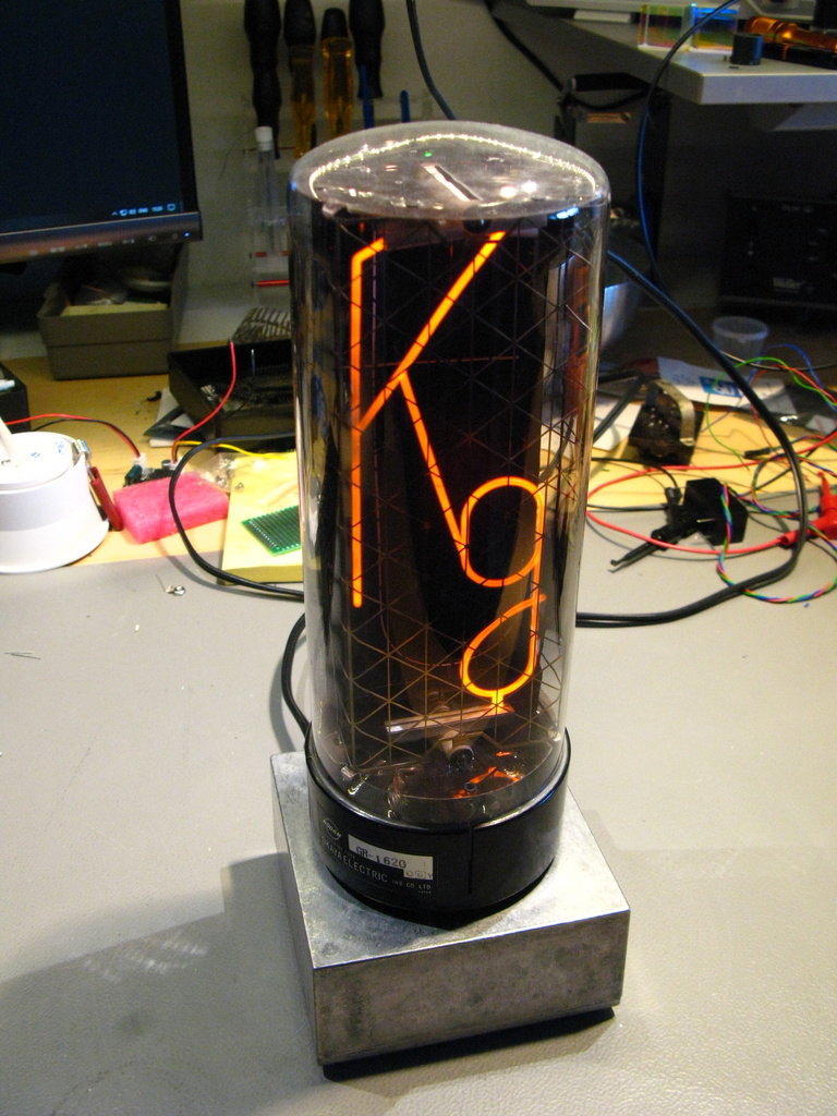

Op 22 maart 2020 15:28:29 schreef Sine:
Nog maar eentje dan ... een blokkie ... met 12V in.
Dat is een grappig ding!
Turbokeu
Mooie toepassing voor een anders weinig bruikbare nixiebuis Guido!
Dit zijn de 'zusjes' van de, actueel quasi onbetaalbare als je ze nog vindt, grootste Rodan/Okaya CD47/GR414 decimale nixiebuizen (voor de niet-ingewijden: digithoogte is 135mm, buis is 200mm hoog zonder de pinnen!).
Vermits deze grote nixiebuizen indertijd voornamelijk voor weegbruggen toegepast werden vindt je natuurlijk ook bijpassende symboolnixies terug (Kg, t (tarra?)).
Waren er nog andere symbolen beschikbaar Guido?
Met hoeveel anodespanning voedt je deze nixie? (300-350VDC?)
Turbokeu

Op 22 maart 2020 16:16:18 schreef Turbokeu:
Helemaal correct, anode spanning is niet veel anders, iets van 170V, alleen met wat meer oomph (20mA)
Andere symbolen .. ik geloof dat er ook een + en - moet bestaan, maar die heb ik nog nooit in het wild gezien.
Deze heb ik ooit voor heel weinig van ebay geplukt en heeft al een zwaar leven achter zichm, de ballon is al aardig donker.

Op 22 maart 2020 21:08:09 schreef Sine:
[...]Helemaal correct, anode spanning is niet veel anders, iets van 170V, alleen met wat meer oomph (20mA)
Andere symbolen .. ik geloof dat er ook een + en - moet bestaan, maar die heb ik nog nooit in het wild gezien.Deze heb ik ooit voor heel weinig van ebay geplukt en heeft al een zwaar leven achter zichm, de ballon is al aardig donker.
Bizar, de datasheet van de CD47/GR414 schrijft een minimum anodespanning van 250VDC voor, ik dacht zelfs dat Dieter Wachter in zijn eerste CD47 nixieklokproject daar nog bovenzat. (300VDC?)
Alhoewel na wat zoeken die minimum 250VDC door Dieter Wachter himself toch ook tegengesproken wordt:
I have made measurements on that tube with the following results:
CD47/GR-411 (used):
Ufiring = 140-145 V
Umaintaining = 142-148V (@ Ik = 25mA)CD47/GR-414 (NIB and used):
Ufiring = 120-133 V
Umaintaining = 143 - 155V (@ Ik = 25mA)So what we see:
Both will work on my power supply wich has 160 to 180 V adjustable. If I would use a 250V supply, the losses would increase. So I will go right with 170 Volts.
I can use it for my second and third CD47 clock
