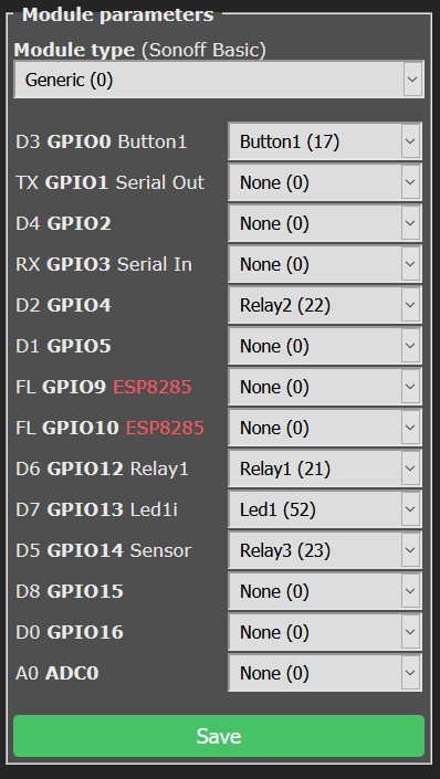

En dan natuurlijk tasmota erop flashen.
Die stond er uiteraard al op, die hoefde ik enkel te updaten

Worden die SSRs afzonderlijk geschakeld? (Ik weet niet of er in een standaard Sonoff genoeg vrije IO op de PCB te vinden is..?)
Ah, dan is het wel nuttig ja. Op een sonoff RF zal er wel wat meer IO bezet zijn denk ik..
Ik heb ze op het moment gewoon per stuk met het originele relais in gebruik. Uiteraard wel met tasmota. Jammer dat de RF niet gebruikt kan worden om MQTT berichten te genereren.
