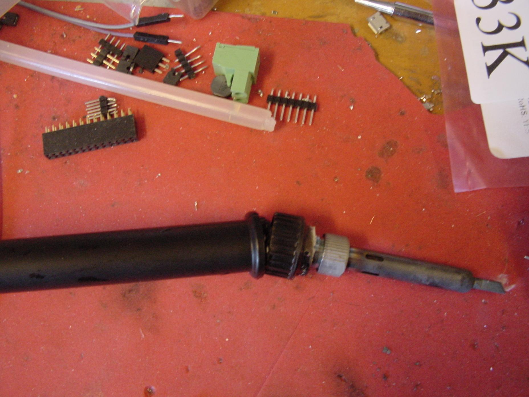

Op 2 april 2020 16:16:07 schreef rew:
Blijkt er niet tegen te kunnen om een nachtje aan te staan.
Wat voor ding is dit dan? Klinkt als een gevalletje Chinesium... Gegeven de verkleuring lijkt het er op dat de temperatuur vrij hoog was, misschien is de temperatuursensor los geraakt (draadbreukje of zo) en is hij volop gaan stoken? Ik heb zelf weleens met zo een goedkoop chinees stationnetje (zo'n 936 kloon) gehad dat de regelunit stuk ging en hij 100% duty cycle draait. Dan wordt hij meer dan 500°C...

Op 2 april 2020 16:24:15 schreef Sine:
Wat voor een boutje is dat rew?
Goedkoop chinees. Om de "shit! weer wat kapot gemaakt" druk wat minder heftig te maken, heb ik liever een goedkope die ik na zeg een jaar weer moet vervagnen, dan een dure die veel geld kost. En ze doen het heel prima behalve dan....

Ja. De verlichting laat ik altijd aan als ik wegloop: Dat zit op een bewegingsmelder: Ik kan hem niet uitzetten. IK heb met mezelf afgesproken dat als de bout aanstaat OOK de lamp bij de soldeerplek aan moet zijn. ALs je dan de "afsluitronde" doet, dan moet je ook naar de bout kijken als je de lamp bij de soldeerplek uitdoet. Een enkele keer gaat het kennelijk niet goed.
Ik kan me wel vinden in de theorie dat het schakelding kapot is gegaan (is het een mosfet?) en dat ie dan 100% is gaan stoken. Toen ik hem vond was ie uit....
