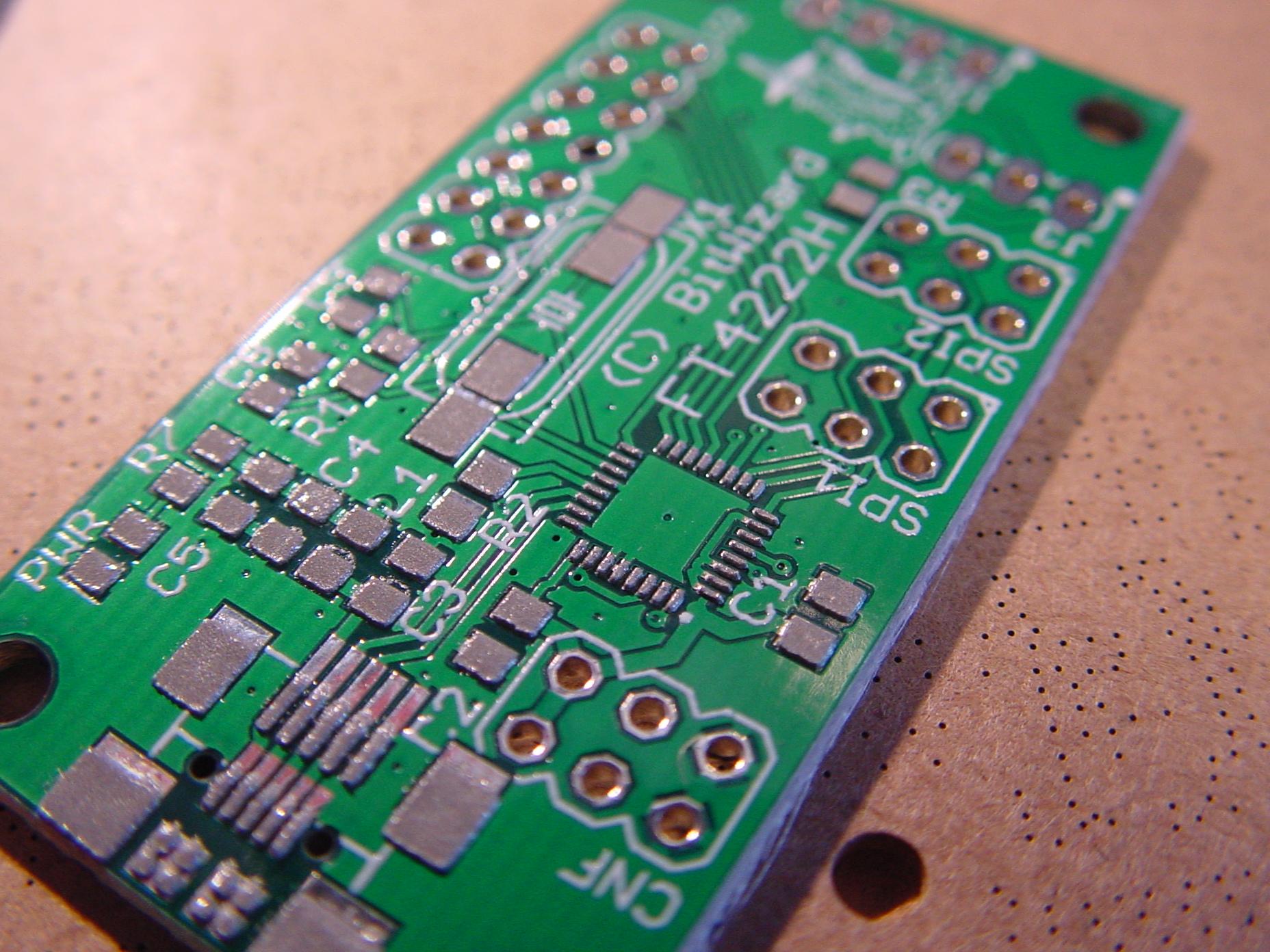

Was z'n eerste dag "in bedrijf". Ik moet echt zo'n "soldeerschakeling" maken: kwartiertje aan, en Beep als er nog 2 minuten over is, beep beep als er nog 1 minuut over is en Beeeeep als ie uitgaat. 1 tik op de knop en je hebt weer een kwartier. Iets mooier zou zijn om beweginsdetectie te hebben of iedere keer dat je hem uit de standaard haalt min 10 min clementie te geven. Maar goed. Simpelste versie is relais en schakelaar.
OT: Ik ben iedere keer weer trots als het pasta-smeren zo mooi gaat.
