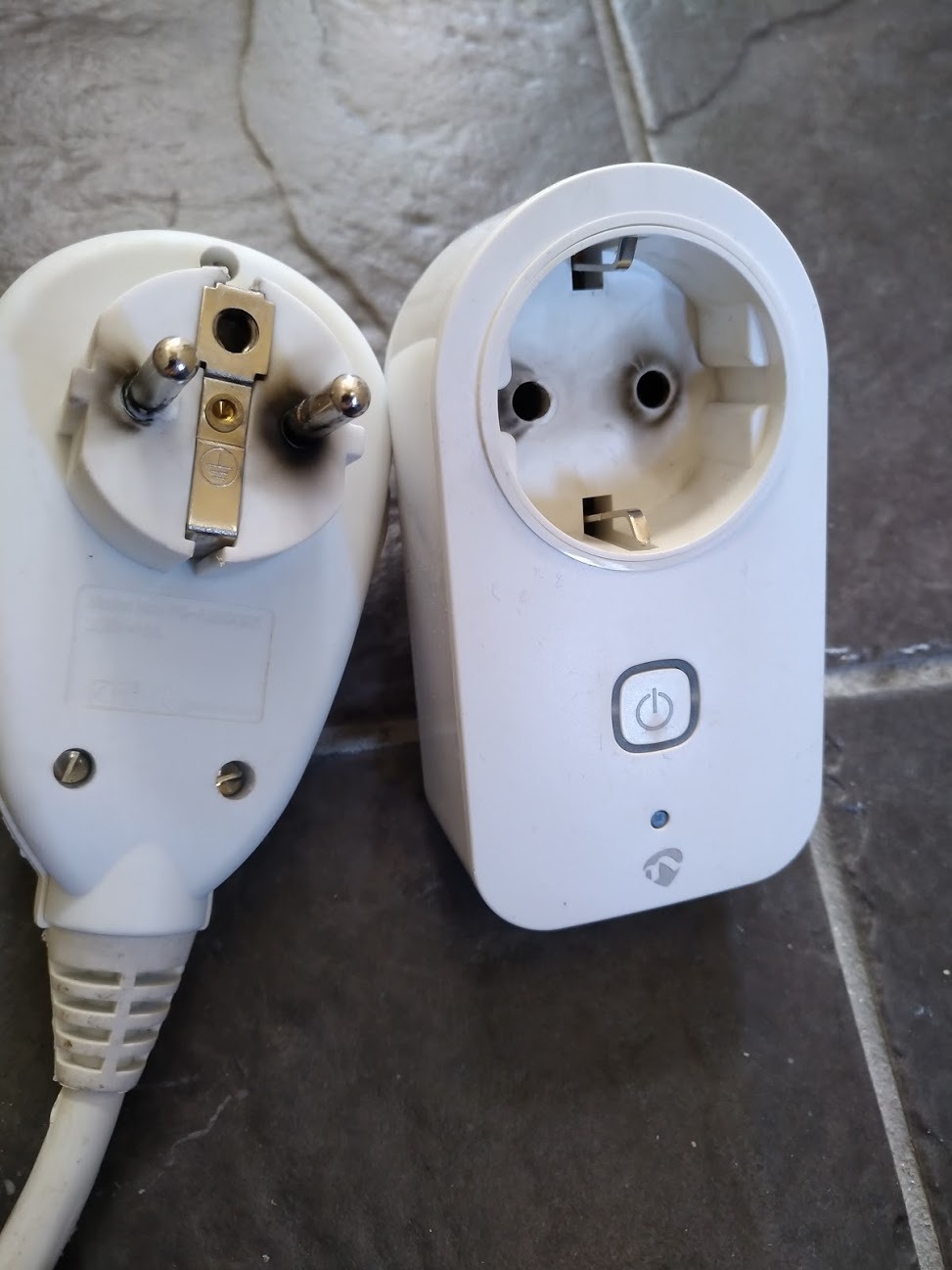

bij moderne iig niet, dan klapt de steekzekering eruit. oude laders ook niet, de selenium brug kon er ook niet goed tegen.
Kennis van me heeft:
een power meter die 16A aankan volgens de handleiding, een 16A stekker aan de boiler en een boiler die 13.5A gebruikt.
Ik heb gezegd dat de veercontacen in de power meter te weinig druk hebben uitgeoefend. Iemand een andere suggestie?
Verbrande soldeerverbinding op printplaatje. Maak maar open.

Ik had hem gevraagd om de STEKKER open te maken. Die ziet er schoon uit. Maar inderdaad: Het kan ook de verbinding naar de print in de power-meter zijn. IK heb hem "opgedragen" daar fotos van te maken. Stom dat ik daar niet aan gedacht had.
Oei! Hij is in "onderhandeling" met de leverancier van de power-meter: "Kijk nouw eens wat ik vind! Een kennis zegt dat er zomaar brand had kunnen ontstaan, wat gaan jullie daaraan doen?" . Misschien moet ie hem netjes houden om te kunnen omruilen.... (als ie dicht geclickt is dan krijg je hem vaak niet zonder schade open).
@jochem hieronder: De leverancier heeft teruggemailed. In netjes Nederlands. Ik denk het wel (op beide vragen).
Is het een Nederlands product? Staat er CE op?
Blijkt er niet tegen te kunnen om een nachtje aan te staan.

Op 1 april 2020 09:24:46 schreef rew:
Nee, dit is geen oververhitting, hier heeft iets intern geploft en remsporen achtergelaten op de onderdelen.
Wat voor een boutje is dat rew?
Ik heb wel eens vaker een pookje een nacht over aan laten staan, maar dat had in alle gevallen geen desastreuze gevolgen.
Ik zou eerder voor een hoofdschakelaar gaan. Licht uit, apparatuur op alle niet-permanente circuits uit. Maar in een gehuurd kantoor is dat misschien wat lastiger. Ik sta ergens richting het eind van dit jaar (eerst leegruimen en muren/vloer in orde maken) voor het inrichten van m'n eigen bedrijfsverdieping in een pand dat tegen die tijd hopelijk niet teveel van de bank is, dan komt er geheid wel zoiets in.
En natuurlijk de maatregel die rew zo te zien prima voorelkaar had: hete dingen zo opstellen dat ze geen brand veroorzaken bij defect.

Op 2 april 2020 16:16:07 schreef rew:
Wat voor ding is dit dan? Klinkt als een gevalletje Chinesium... Gegeven de verkleuring lijkt het er op dat de temperatuur vrij hoog was, misschien is de temperatuursensor los geraakt (draadbreukje of zo) en is hij volop gaan stoken? Ik heb zelf weleens met zo een goedkoop chinees stationnetje (zo'n 936 kloon) gehad dat de regelunit stuk ging en hij 100% duty cycle draait. Dan wordt hij meer dan 500°C...

Goedkoop chinees. Om de "shit! weer wat kapot gemaakt" druk wat minder heftig te maken, heb ik liever een goedkope die ik na zeg een jaar weer moet vervagnen, dan een dure die veel geld kost. En ze doen het heel prima behalve dan....

Ik kan me wel vinden in de theorie dat het schakelding kapot is gegaan (is het een mosfet?) en dat ie dan 100% is gaan stoken. Toen ik hem vond was ie uit....
