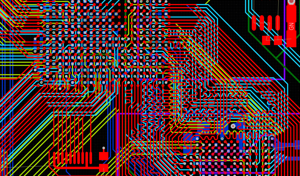

Awesome! Van mij, geen 12 lagen, maar toch wel 8:
Een jungle van printsporen. Uiteindelijk gaat het een data aquisitiesysteem met 10 gigabit connectie worden.

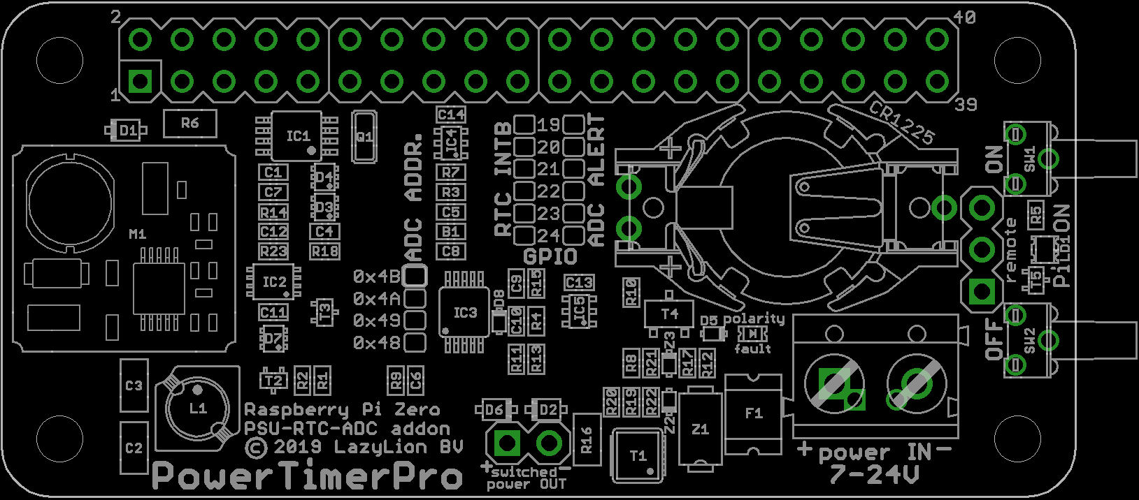

Maar een ander projectje wat geheel privé gedaan wordt is een addon voor de RasPiZero voor energiezuinige standalone-toepassingen:

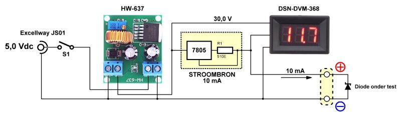

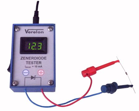

Een eenvoudige en goedkope zenerdiode tester
Nu mijn oude ogen steeds meer moeite hebben met het ontcijferen van de code op zenerdioden wordt het tijd een zenerdiode tester te bouwen. Omdat zo'n apparaatje niet dagelijks wordt gebruikt moet het zo goedkoop mogelijk worden samengesteld uit onderdelen uit de lijkenkist.
Deze tester kan de zenerspanning weergeven bij een constante stroom van 10 mA door de diode. Het meetbereik loopt tot zenerdioden met een spanning van 24,0 V. De tester wordt gevoed uit een 5 V USB-adapter. De spanning over de zenerdiode wordt weergegeven op een digitaal metertje dat tot op 0,1 V nauwkeurig meet. Het geheel is ingebouwd in een Teko kastje model TKP1.
Als DC naar DC omvormer heb ik een HW-637 step-up boost-converter toegepast, ingesteld op een uitgangsspanning van 30,0 V. De zenerspanning wordt gemeten met een digitale voltmeter module van het type DSN-DVM-368. De constante stroom wordt gegenereerd door een LM7805 stabilisator en een weerstandje R1 van 510 Ω.

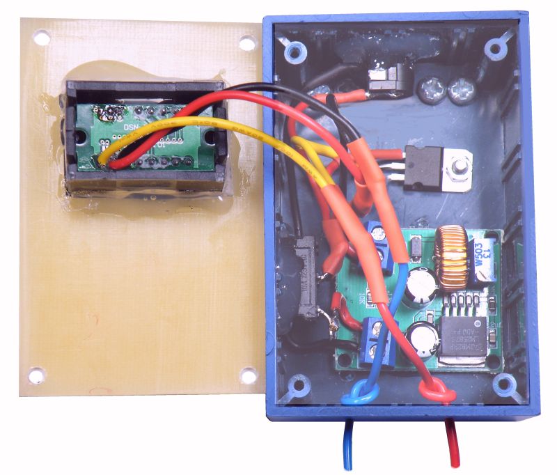

In het Teko kastje zijn rechthoekige gaatjes gemaakt voor een miniatuur tuimelschakelaar en een Excellway JS01 vrouwelijke 5,5 mm x 2,1 mm connector. Deze wordt met een USB kabeltje verbonden met een USB-adapter. Op de bodem van het kastje zijn twee snellasklemmen geschroefd. Op deze manier staat het Teko kastje onder een kleine hoek op de tafel, waardoor het display beter is af te lezen.
In de onderstaande foto is de interne bedrading van het Teko kastje voorgesteld. De twee meetsnoertjes worden via twee gaatjes in de voorzijde van het kastje naar buiten gevoerd en voorzien van de twee mini-grabbers. Knopen in deze snoertjes vormen een afdoende trekontlasting.
Wow! Ik heb ook zo'n zelfde soort apparaat gemaakt, maar met een hogere spanning. Ik heb een LED driver boost converter evaluation kit gebruikt, een DC2020A van Linear met een LT3955 erop. USB gevoed, komt er 75V uit. Ik had dan ook geen zeners, maar TVS diodes te testen. Zo'n LED driver kit was ideaal, omdat het een boost converter is met een instelbare stroom (current sense weerstand aanpassen). Microcontrollertje erop zodat de hoge spanning maar heel kort op de diode stond, en dus het aanraakgevaar beperkt bleef. Het budget voor deze tester was dan ook wel hoger (werk...), want die eval kits zijn duur. Maar dit soort projecten zijn gewoon leuk om te maken!
1 electron per seconde = 16 atto ampere!
@Jeever: Het datasheet van dat metertje zegt inderdaad "max 30V" maar dat is al: "pushing the limit". Je kan en mag daar veel beter gewoon 5V aanbieden. Zeker als je die al gewoon hebt...
Maar... Mooi gemaakt!

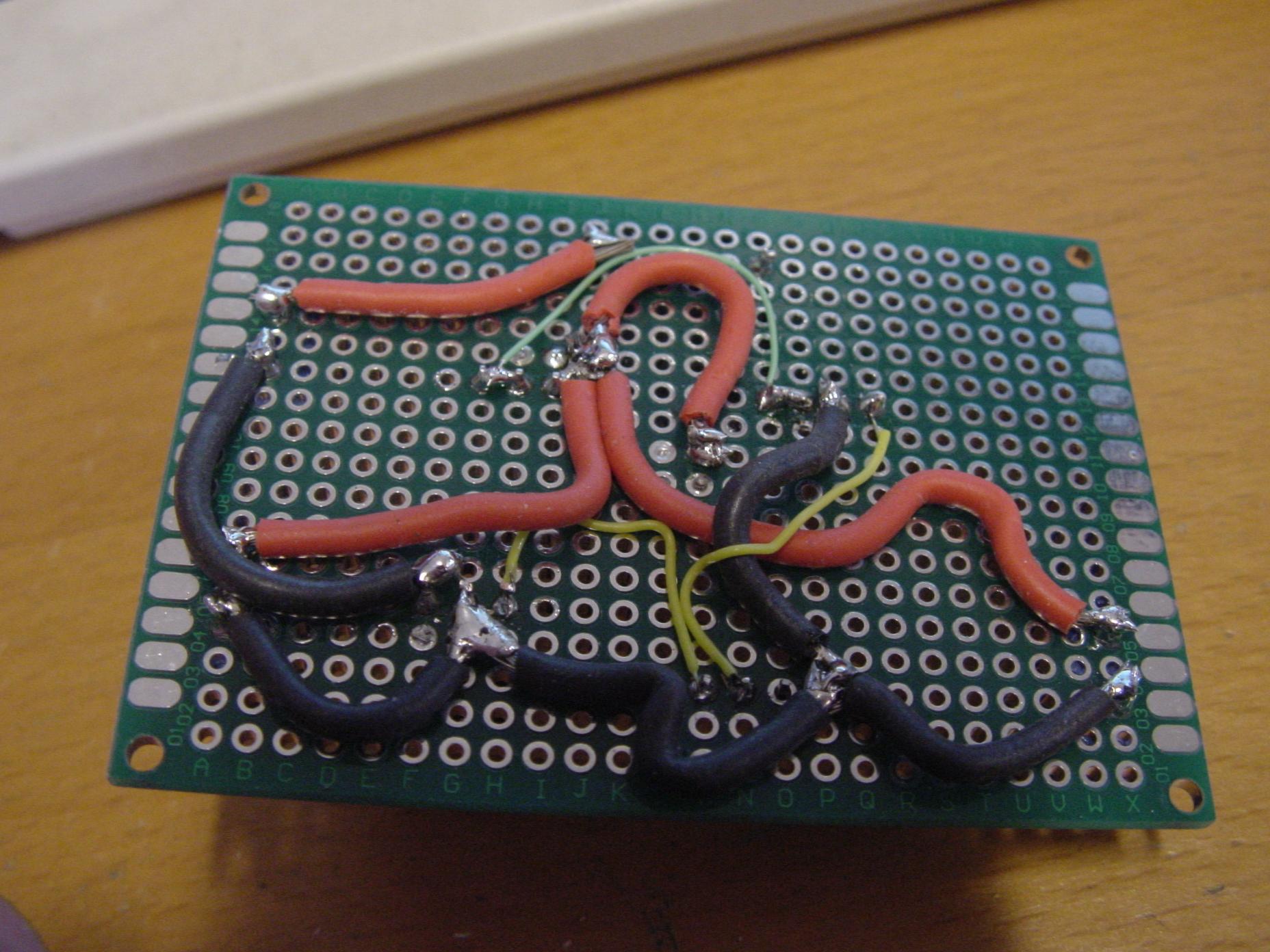

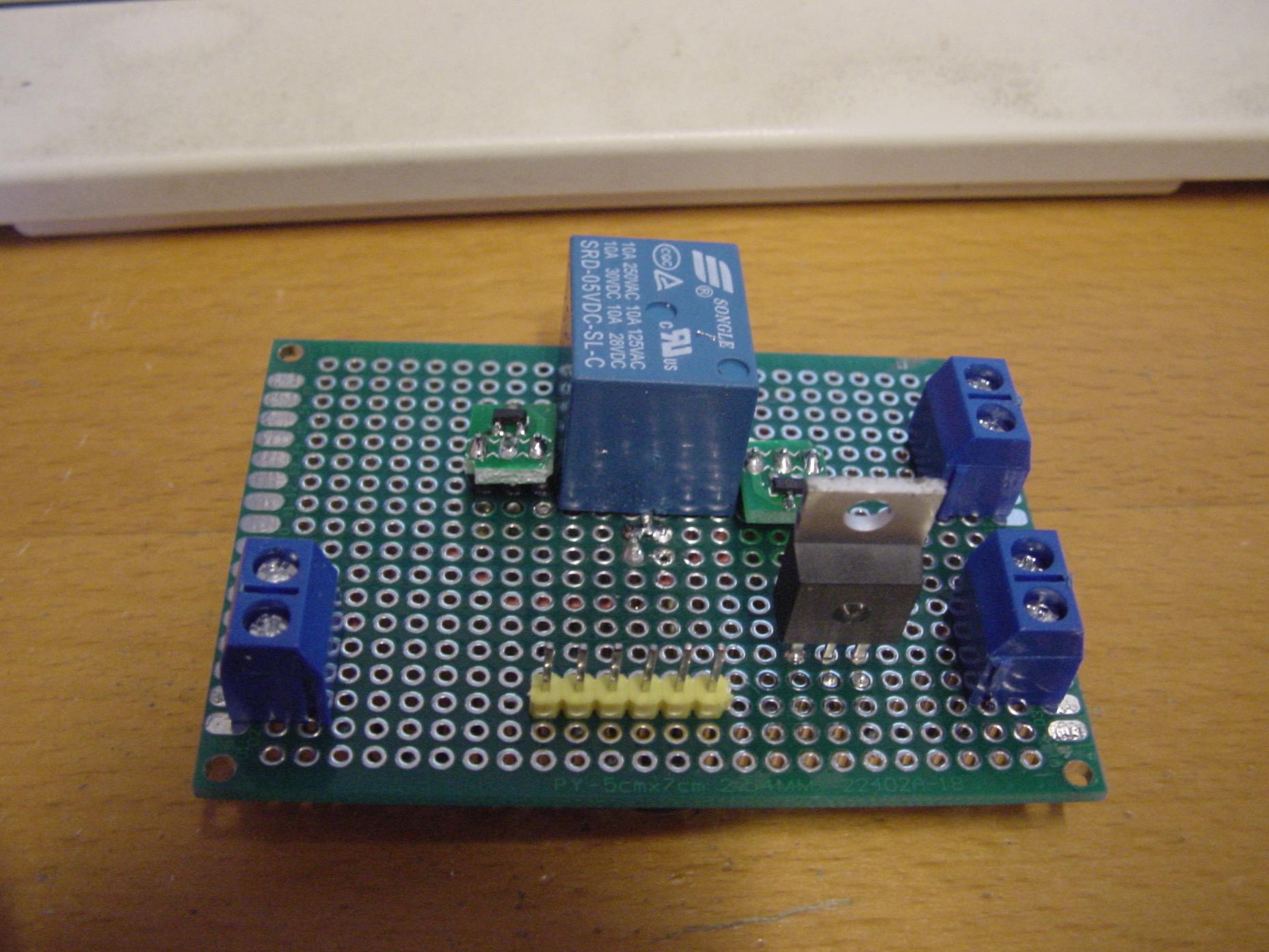

Links is "in" rechts is 2x "uit".
De dichtstbijzijnde uit is via de mosfet geschakeld. De andere via het relais. Voeding moet 5V zijn. De bedoeling is om een schakeling te "glitchen" het relais schakelt de plus, de N-fet natuurlijk de min van de target schakeling. In het onderhavige geval denk ik dat dit moet kunnen, maar voor het geval dat... heb ik ook de versie met het relais-dat-de-plus-schakelt gemaakt.
Ik sluit de stuur-ingang aan op een development bordje van mezelf. De mosfet zal bij lange na niet z'n rated current halen als je hem niet koelt en maar met 3.3V aanstuurt, maar die was ruimschoots voldoende voor de target-toepassing.
De onderkant:

Op 3 mei 2020 09:10:00 schreef rew:
Een goede opmerking! In eerste instantie wilde ik de zenerdiode tester voeden uit drie 1,5 V batterijen. Vandaar de voeding uit de uitgang van de DC/DC-omzetter. Die lage voedingsspanning bleek echter vrij kritisch. De 30 V voeding heb ik, zonder even verder na te denken, zo gehouden toen ik besloot om te schakelen naar USB-voeding. Een beetje dom! Echter, de DSN-DVM-368 heeft een 78L05 + een Si-diode als voedingsspanningsreductie.
De 78L05 heeft een 'Absolute Maximum Rating' van 35 V als ingangsspanning en een 'Recommended Operating Condition' van 30 V max. ingangsspanning. Die 30 V voeding zit dus, denk ik, wel binnen de veilige marges van de schakeling.
Stel de spanning is 9.88V. Dan branden er totaal 20 segmenten. Als ze de cijfers achter mekaar doen dan is dat niet 20*20mA maar slechts 140mA. Als ze dan de stroom niet 20mA per segment doen, maar slechts de helft, dan heb je 70mA.
70mA * (30V-5V) = 1.75W. Als je dan de laagste TJA spec(*) van ongeveer 100 neemt, wordt ie ongeveer 200 graden. De 7805 gaat dus spanning laten zakken om minder vermogen te verduren te krijgen. Dit is precies wat ik waargenomen heb bij zo'n ding. Het is niet de "absolute max" van 35V ingangsspanning maar het vermogen in de regelaar die het probleem vormt.
(*) Een TI datasheet die bij nader inzien niet de variant beschrijft die jij hebt.
True. Maar 5V aanbieden, die eerst langs een diode moet en daarna de 78L05 nog door kan, afhankelijk van de toegepaste uC, juist weer wat te weinig zijn.
Proberen en eventueel die diode en 78L05 overbruggen?
Jeever
Op 3 mei 2020 11:22:46 schreef rew:
Iets klopt er niet in uw betoog. Ik heb net gemeten bij 30 V voeding en uitlezing van 9.88 via een tweede voeding. Dan trekt de DSN-DVM-368 een gemiddelde stroom van 26 mA.
Bovendien heb ik de DSN-DVM-368 in 2018 uitgebreid getest voor een artikel op mijn blog. Bij een duurtest van 24 uur bij maximale voedingsspanning bleek de module niet overmatig heet te worden en ging de intensiteit van de display's echt niet dimmen door teruggeschroefde voedingsspanning.
Die dingen zijn inderdaad veel zuiniger, ik vermoed dat meen HE leds voor het display gebruikt, wat ook nog een gemuxed zal zijn.

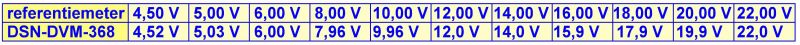

@Jeever,
Heb je eens gemeten aan die meter? Ik heb er zelf een aantal getest, en meestal was de afwijking (vooral in de lage spannigen) behoorlijk.
Jeever
Op 3 mei 2020 12:53:21 schreef Sine:
@Jeever,
Ja, Nauwkeurigheidsmeting bij de driedraad-modus:
Nauwkeurigheidmeting bij de tweedraad-modus:
