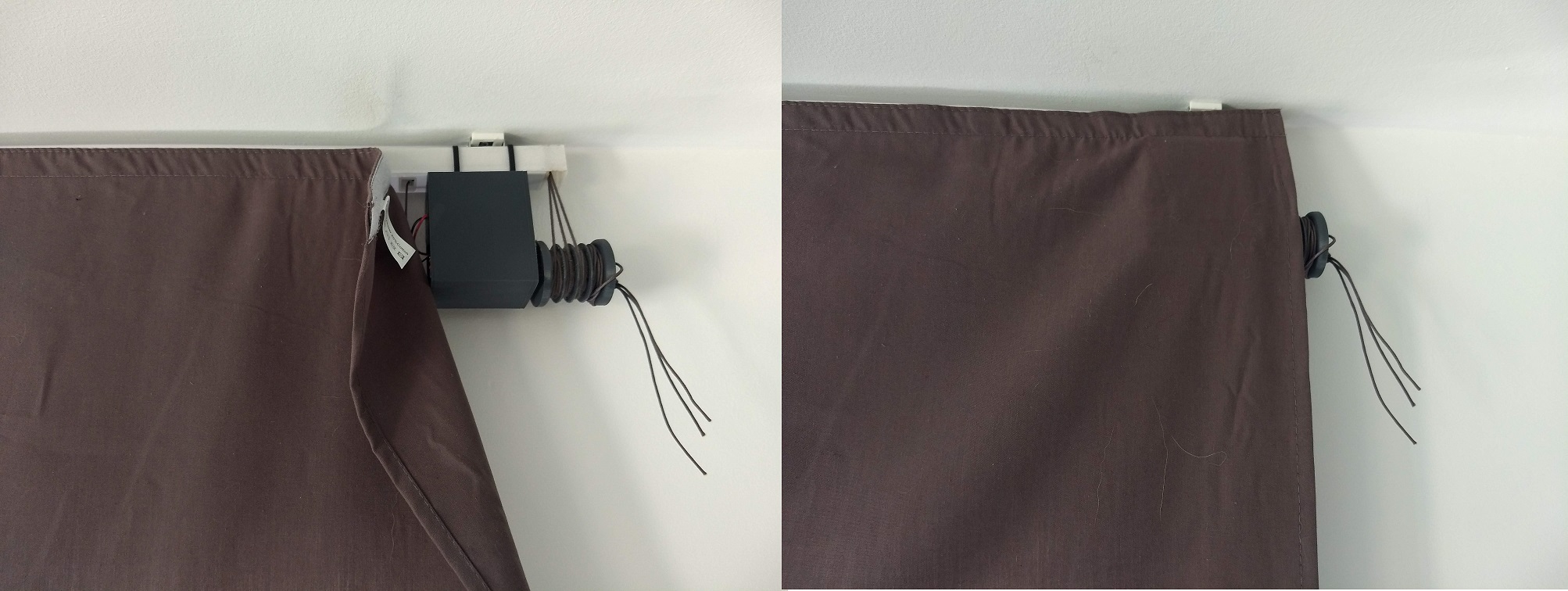

Ben bezig met het automatiseren van de gordijnen in de woonkamer (open/dicht doen op afstand en op timer). Heb hiervoor een draadloze gordijn unit gemaakt met de touwtjes van de gordijnen omhoog trekt met een soort van opwind wiel.
De gordijn unit bevat:
- compartiment met 4 AA batterijen (goed voor ca 1 jaar met 1x up en 1x down per dag)
- Gear box motor (GA25-370)
- printje met een LP µC, motor driver en een 433Mhz ontvanger (RFM69)
- Encoder, gemaakt met een magneetje gemonteerd in het wiel en een hall sensor op het printje. Hiermee bepaal ik de gordijn positie
Als je een beetje creatief rond shopt zit er voor €15 materialen in het geheel, dus dat is nog betaalbaar om alle ramen er mee uit te rusten.
Printje ziet er als volgt uit (PCB way fabrikaat):
De mechanica onderdelen zijn getekend in Fusion en vervolgens met een Prusa printer geprint:
Als alles in elkaar steekt ziet het er zo uit:
Gemonteerd achter het gordijn is hij bijna helemaal verstopt (koordjes nog eens afknippen)
Een impressie van de werking kan je zien op youtube: https://www.youtube.com/watch?v=Kh-p1ahWtSY
Nu nog 9 units bij maken voor de andere ramen en een mooie remote maken en klaar :)

Op 5 mei 2020 11:58:31 schreef ojeke:
Leuk project en de prijs per stuk valt reuze mee. :)
Maar wat doet die raket daar bij jou? Die hoort rechtop te staan hé. :)

@Ojeke :
Dat ziet er leuk uit, al had ik eerst mijn twijfels.
Bij het bekijken van het YouTube-filmpje werd het helemaal helder en begreep ik dat het voor het oprollen is van gordijnen. Eerst dacht ik namelijk dat het voor "schuif"-gordijnen was bedoeld (en dat was de reden waarom ik m'n twijfels had bij de constructie).
Het is een mooie, handige oplossing voor een leuke prijs en je steekt er ook nog eens wat van op met zo'n project.
Prima werk !
Een vraagje : tijdens het op/afrollen, raakt het dan niet in de knoop (touwtjes) na verloop van tijd ?

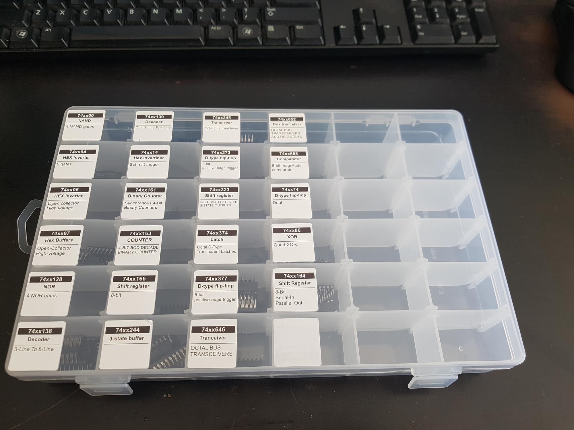

Zo, misschien meer een programmeer project en niet echt een electronica project maar het heeft er zeker mee te maken. Veel van mijn componenten liggen in grote kartonnen dozen, nog netjes in de zakjes van farnell ect. waar een of 2 componenten uit zijn gehaald en er nog een aantal over zijn. Dit is natuurlijk bijzonder onhandig dus ben ik bezig alles te sorteren in assortiment dozen. De dozen waar ik voor heb gekozen hebben 36 vakjes aangezien hier precies een deel E12 reeks in past. (1k t/m 820k)
Om dit netjes te bestickeren heb een een dymo label writer gekocht op marktplaats. Om voor alle componenten een stickertje te maken was ik al snel beu dus heb ik een app geschreven die dit wat makkelijker maakt. Hier kan ik een component aan toevoegen. Naam, functie, beschrijving en datasheet kunnen hier in worden ingevoerd en het stickertje kan meteen worden geprint. Zo heb ik meteen een lijst met componenten die ik heb liggen en de bijbehorende datasheets. Je kan met de dymo software een template maken die mijn app gebruikt om het stickertje te maken. Je kan in de template de velden Name, Function en Description gebruiken om een layout te maken die mijn app invult tijdens het printen.
TODO: De componenten sorteren op functie en dit uitklapbaar maken in de lijst.
Mocht er interesse zijn: https://github.com/vanBassum/StuffDatabase
