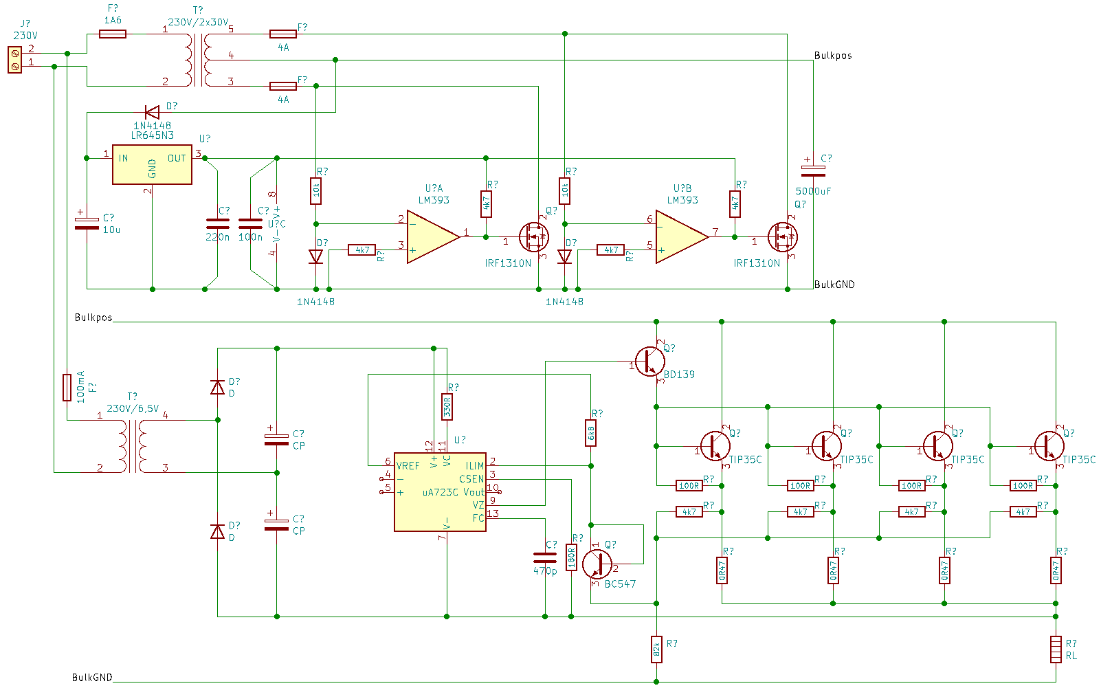

Mijn idee was de voeding als volgt te maken:
  • Foldback stroombegrenzing om de maximale dissipatie te verminderen;
  • Gebaseerd op een µA723C (gewoon omdat het kan);
  • Enkelzijdige gelijkrichting met synchrone gelijkrichters gebaseerd op MOSFET's;
  • Ruimte voor de uitlezing van spanning en stroom op een later moment.
Niet al deze keuzes zijn volledig rationeel, maar het past mooi in mijn bestemmingsplan van onderdelen die ik heb liggen en laat wat ruimte om wat mee te spelen. Ik heb een deel van het mechanische werk al gedaan, dus sommige keuzes kom ik liever niet op terug, al waren ze misschien niet optimaal...

En, 'last but not least', het schema:
Let wel, het is nog niet af! Zo is de terugkoppeling naar het IC nog niet getekend en er zal nog wel het één en ander aan informatie missen/ruimte laten voor verbetering.
Om de dissipatie van de stroommeetweerstanden niet enorm te laten oplopen heb ik een trucje toegepast dat uit een ander topic kwam: Stroombegrenzer. Ik probeer hier om te zorgen dat de spanning waarop de stroombegrenzing triggert te verlagen van 0,65V naar 0,1V, wat best hard nodig is bij die 'foldback' stroombegrenzing. De spanning waarop die triggert is namelijk ongeveer UR-Uuit/71. De factor 71 wordt bepaald door de 82k weerstand naar de massa van de uitgang en de 4 4k7 "aftakweerstanden" in parallel. Dat wil dus zeggen dat de spanning over de senseweerstanden groter moet zijn dan wanneer deze spanningsdeler niet aanwezig zou zijn. Om te verhinderen dat ik meerdere Watt's moet dissiperen in die senseweerstanden ga ik dit proberen werkend te krijgen.
Dat volg ik niet. Als je bedoelt de dissipatie in je load heb je gelijk de dissipatie in je voeding gaat bij een kortsluiting met foldback naar maximaal en dat is 4A x 42V = 168W.
Ik snap je argument voor 24V ook niet als je dan toch 42V hebt kun je net zo makkelijk naar een hogere uitgangspanning. Al je halfgeleiders en elco's moeten zelfs minimaal 50V zijn.
Je actieve gelijkrichting is wel mooi bedacht. Je daar ook speciale IC's waar je dan wel 4 externe Fets bij moet zetten.

We hebben hier dan een ander idee over foldback stroombegrenzing denk ik... Wat foldback stroombegrenzing volgens mij zou moeten doen is de stroom begrenzen tot een waarde die stijgt met de uitgangsspanning. Dat wil dus zeggen dat de maximale stroom getrokken kan worden bij (in dit geval) 24V, maar als die spanning daalt (door overbelasting bijvoorbeeld) dat de stroomsterkte op de lagere spanning lager is zoals (in dit geval) 1,25A op 0V. Er staat een grafiekje in de µA723 datasheet die dat toont:
Dit is het gedrag dat ik beoog te implementeren. Bij 0V is de dissipatie in de voeding (uitgaande van 42V op de bufferelco's) 52,5W, en bij vollast (24V/4A) zou het 72W zijn. De elcospanning zal wel iets inzakken met een zware last (daar reken ik zelfs op, dan komen de getallen ook dichter bij elkaar), maar dit toont de richting die ik op wil. Misschien heb ik de naam 'foldback' verkeerd gebruikt, maar het bovenstaande gedrag is in elk geval wat ik wil bereiken. Ik heb niet de koeling om van 168W af te komen namelijk. :)

Ok, nieuwe versie van het schema. Wijzigingen (waarschijnlijk onvolledig):
  • Onderdeelnummers toegevoegd;
  • Weerstanden in de weerstandsdeler zijn aangepast, er gaan namelijk 1mA in vanuit Q3 en dat kon niet zonder groot verlies van nauwkeurigheid met de oude impendantie, die nu kleiner is. R25 is aangepast om het laatste beetje scheefheid weg te werken;
  • Uitschakelsysteem toegevoegd om de uitgangsspanning te deactiveren bij een te hoge temperatuur;
  • Terugkoppelnetwerk voor de 723 toegevoegd.
Verder zijn volgens mij alleen cosmetische dingen aangepast.
Ook beschikbaar in PDF voor hen die dat makkelijker vinden (het zoomt makkelijker).

Hi Kruimel,
Wat opmerkingen van mij...
Neem de dioden D7 en D8 wat zwaarder zoals de 1N5400 serie welke 3A zijn en soms neem ik voro een 5A voeding 6A modellen op die posities.
Geef de referentie uitgang van de LM723 een elco naar massa, denk an 4,7 of 10uF.
Wat betreft de voeding van de 723 zou ik nog een extra weerstand en elco plaats en dat is een de bovenzijde tussen D4 en R23 en dan een elco naar massa.
Denk aan 1 a 2 V drop en een elco die voldoende kantelpunt geeft.
Dat helpt flink met de brom onderdrukking en ook ter bescherming van de 723 bij piek spanningen uit het 230V.
De sensstring RV1 en R10 kunnen denk ik een RC comby gebruiken om de ruis daar lager te maken, maar vooral om je fasemarge beter te maken.
Natte vinger waarden 100Ω in serie met 0,1uF om mee te starten.
Heb je ook nagedacht over de piekstroom die er kan gaa nlopen bij kortsluiting.
Je hebt "Fold Back" maar is dat snel genoeg om je TIP35 transistoren te beschermen?

Ha blackdog, leuk je hier te zien. :)
D7 en D8 zijn lichter dan ik ook zelf zou aanraden omdat ik het op een gaatjebord aan het solderen ben, en de gaten 1mm zijn. Ze waren eerst ook het zwaardere type in het ontwerp. Ik monteer een zwaarder type voor D8 (misschien zelfs een P600G) als ik de fysieke uitgangsbussen mechanisch gebouwd heb, maar voor nu probeer ik het schema een reflectie te laten zijn van hoe het bord er uit ziet zodat mochten er rare meetresultaten zijn dat we er geen misverstanden over gaan krijgen. Overigens zie ik niet hoe D7 ooit een grote stroom zou zien, ik vermoed dat je op dat moment de rest van je voeding toch al wel af kan schrijven... ;)
Die ontkoppeling voeg ik inderdaad wel even toe, scherp gezien. In eerste instantie was het ontwerp zonder hulpvoeding en liep het IC volledig zwevend, beetje als een LM317 (en gebaseerd op het voorbeeldontwerp in de datasheet). Dan kan je geen elco over de regelaar monteren omdat je de rimpel op de ingang dan naar de uitgang koppelt. Naderhand bleek een geschikt trafootje maar €1 te kosten, dus enige motivatie om zo een spel goed te krijgen was daarmee verdwenen. Dat laat me ook toe om later makkelijk metertjes toe te voegen zonder te jongleren met extra voedingsrails.
Op het moment ben ik nog niet echt bezig met compensatienetwerken, alleen de (relatief grote) compensatiecondensator C8 is nu gemonteerd, en ik wil eerst weten of de wat minder conventionele delen van het ontwerp werken. Er is bijvoorbeeld ook nog geen capaciteit op de uitgang. De spanningsterugkoppeling zou nu redelijk bestendig moeten zijn omdat hij niet supersnel is, en als ik nu een condensator in de terugkoppeling steek riskeer ik een stabiliteitsanalyse te moeten gaan doen, wat niet mijn primaire doel was.

Ja en nee, want ik zie een redeneringsfout ik je betoog. Deze voeding (die in werking afgeleid is van die in de datasheet) laat de stroombegrenzing afhangen van de momentane uitgangsspanning, niet van de ingestelde uitgangsspanning. Dus als ik hem instel op 24V is de begrenzing 4A of hij nu eerder belast was of niet, en is bij kortsluiting 1,25A onafhankelijk van de instelling van de uitgangsspanning. Dat is dus niet afhankelijk van de voorgeschiedenis van de belasting, het maakt dus niet uit of de belasting daarvoor 0, 1 of 3,99A was.
Hier heb ik een plaatje gemaakt waarin ik de karakteristiek van twee "gewone" weerstanden en eentje met een "rare" karakteristiek over de uitgangskarakteristiek van de 723 foldback heb getekend:
R1 en R2 kruisen de grafiek maar één keer, dat wil zeggen dat er maar één instelpunt is waarop die weerstanden met deze voeding gaan werken. Als je R1 aansluit zal dat in mijn geval dus 24V zijn, en in het geval van R2 ongeveer 10V. In dit geval wordt er niets "onthouden" (met andere woorden, er is geen geheugen-effect), zodra je de weerstand aansluit zal de voeding naar dit instelpunt gaan, en als je hem losneemt gaat hij weer naar de ingestelde uitgangsspanning (bij R1 is dat overigens allebei 24V). Als je de belasting verzwaart (door R1 te veranderen richting R2) zal de spanning op een bepaald punt redelijk snel afnemen. De spanning zal zich echter altijd weer herstellen als je terug gaat naar de originele weerstand, dus al het "geheugen" in de schakeling zit dus nog steeds in de instelling van de belasting.
In het geval van R3 is dat anders. Deze belasting gedraagt zich niet zuiver resistief. Het is een soort stroombron met een weerstand in parallel (wat bijvoorbeeld zou kunnen in de constructie van een versterker met stroombronnen voor de ruststroom). Deze belasting kruist twee keer met de grafiek en heeft twee stabiele instelpunten. Nu hangt het dus af van de voorgeschiedenis wat de stabiele toestand van de voeding gaat zijn. Als je hem inschakelt met deze belasting aangesloten zal de spanning zich (in mijn geval) stabiliseren op iets van 5V, terwijl als je de schakeling op de reeds opgestarte voeding aansluit hij 24V (met de bijbehorende stroom) zal leveren. Nog steeds hangt dat niet af van de belasting zelf, maar van de voorgeschiedenis van de uitgangsspanning.
Dit zou bijvoorbeeld ook makkelijk kunnen gebeuren met een reguliere weerstand als je een voeding hebt die een 'foldback' heeft naar 0A bij 0V. Ik heb dat in de grafiek getekend met de grijze lijn. Als er dan (bijvoorbeeld) een kleine stroombron in de voeding zit die als voorbelasting dient (soms nodig voor stabiliteit) dan krijg je een karakteristiek zoals R3. Dat kan met deze opzet met wat gegoochel omdat het een drempelspanning vereist van 0V, maar met een opamp is dat triviaal. Vermoedelijk heeft jouw voeding zo een regeling gehad en is er een afhankelijkheid van (de grootte van) de belasting vlak voor hij in beveiliging schoot. Als er dan ook nog een elco aan de uitgang zit dan is er een kans dat de voeding zelfs met het wegnemen van de belasting niet weer opstart. Dat zou je kunnen testen door een kleine spanningsbron (een batterij bijvoorbeeld) via een weerstand en een diode (!) aan te sluiten op de uitgangsbussen. De voeding zou weer moeten starten als je dan meer stroom levert dan de interne stroombron opneemt, zelfs al is de maximale spanning die je aanbrengt kleiner dan de ingestelde waarde van de uitgangsspanning.
Bovenstaande is strikt theoretisch, maar dit is mijn begrip van een foldback karakteristiek, maar is niet per definitie dekkend voor alle gebruik van de term. Als je voeding iets "onthoudt" dan vind ik het moeilijk dat onder de 'foldback' term te scharen, en lijkt het me een secundair effect van imperfecties in de schakeling (of domweg het oneigenlijke gebruik van de term, 'shit happens').

@Kruimel,
In je startpost schrijf je dat de gelijkgerichte voedingsspanning 42V is.
Je gebruikt maar 24V. Je zou tussen de collectoren van de 4 TIP35C's en de condensator van 4000uF een (collector)weerstand van ca 2 ohm kunnen opnemen. Bij 4A belasting stook je in deze weerstand ca 32W op. Je transistoren zijn dan nog net niet in verzadiging. Dat hoef je niet te verstoken in de TIP35C's. Bovendien kan de kortsluitstroom door de TIP35C's nooit meer worden dan ca 21A. Dat is voor elke TIP35C een stroom van iets meer dan 5A. Dat is een overzichtelijke waarde. Misschien kan je de snelle kortsluitingreep met de extra transistor dan wel weglaten. Ook de stuurtransistor BD139 kan je een eigen collectorweerstand (22 ohm?) naar de 4000uF voedingselco geven.

Op zich een interessante gedachte, dat kan ik misschien wel testen, ik heb nog wel ergens een tweetal 4,7Ω 25W weerstanden op een koelblok liggen. Die heb ik eens gebruikt om een versterker te testen (Denon PMA-300V reparatie verslag) en zouden hier voor een test best kunnen voldoen. Voor dit ontwerp zijn ze voor permanente installatie niet heel praktisch, want voor mij maakt het niet zo veel uit of ik het vermogen dissipeer in een halfgeleider of een weerstand, in beide gevallen zal ik ze (met dit soort vermogens) toch moeten koelen. Als ik een halfgeleider gebruik echter dan heb ik ruimte om het regelbereik van de uitgangsspanning te verhogen. Met een weerstand kan ik de instelling niet verhogen naar 30V, wat ik in het geval van een stel transistoren wel zou kunnen, terwijl ik het probleem van de warmte toch wel zal hebben.
Je hebt me wel aan het denken gezet, stel nu dat ik de weerstand niet in de collectorleiding van de transistoren opneem, maar in de middenaftakking van de transformator:
Deze weerstand zal dan de piekstroom uit de transformator beperken, en daarmee misschien de RMS stroom dempen en toestaan dat ik die zwaarder zou belasten. Bovendien zou die de geleidingsperiode van de diodes verlengen, waardoor de rimpel zou moeten afnemen. Het is alleen een beetje lastig voorpellen hoeveel de elcospanning in zo een geval dan zou worden, want die berekening wordt daardoor wat complexer. Dat zou ik dan moeten testen. Als ontwerpkeuze zou ik deze methode niet prefereren, maar dit zou wat mij betreft wel interessant zijn om eens te testen gewoon om te zien hoe goed het werkt tegen rimpel en RMS stroom.

Ik gebruik de (instelbare, uA723 gebaseerde) stroombegrenzing van mijn Philips voedingen regelamatig als stroombron. Dan staat ie rustig 24 uur "kortgesloten".
Met een foldback kan dat natuurlijk niet. Ik vraag me eigenlijk ook af wat het nut ervan is. Als de foldback aanslaat bij 4A om te voorkomen dat ie urenlang 4A moet leveren, kan ie dan wel urenlang 3.9A leveren?
Tenzij je je 4A vooral bedoelt voor inschakelpieken, en niet van plan bent belastingen van 3A te voeden. Ware het niet dat je 1A belasting met 5A inschakelpiek nooit gaat werken op je foldback begrensde voeding.
Kruimel
De foldback is om de dissipatie in de voeding te beperken. Omdat de serietransistoren in de voeding meer vermogen voor hun kiezen krijgen bij een lage uitgangsspanning is het logisch om op die lagere spanningen de stroom te beperken. Ik rekende het in een eerdere post al een beetje voor:
Op 3 mei 2020 20:55:35 schreef Kruimel:
[...]Bij 0V is de dissipatie in de voeding (uitgaande van 42V op de bufferelco's) 52,5W, en bij vollast (24V/4A) zou het 72W zijn. De elcospanning zal wel iets inzakken met een zware last (daar reken ik zelfs op, dan komen de getallen ook dichter bij elkaar).
Het is lastig van de 168W 'worst case' dissipatie af komen met dit koelblokje, vandaar de aanpassing. Dit ontwerp is berekend om in staat te zijn om (bij redelijke temperaturen) op elk werkpunt in continubedrijf stroom te leveren zonder oververhitting. Door de indeling van de transformator heb ik geen optie om wikkelingen af te schakelen of zo.
Zuiver resistieve lasten zullen met deze implementatie van 'fold-back' altijd opstarten. Capacitieve lasten ook, alleen langzamer dan op een zuivere stroombegrenzing. Alleen als er een flinke stroombron (>1,25A) in de last zit kan het eens zijn dat hij stabiliseert op een onbedoeld instelpunt, maar dat is wat mij betreft een tamelijk onalledaagse last. De post van Frederick E. Terman hierboven is denk ik de meest overtuigende weergave van het gedrag van een 'fold-back'.
