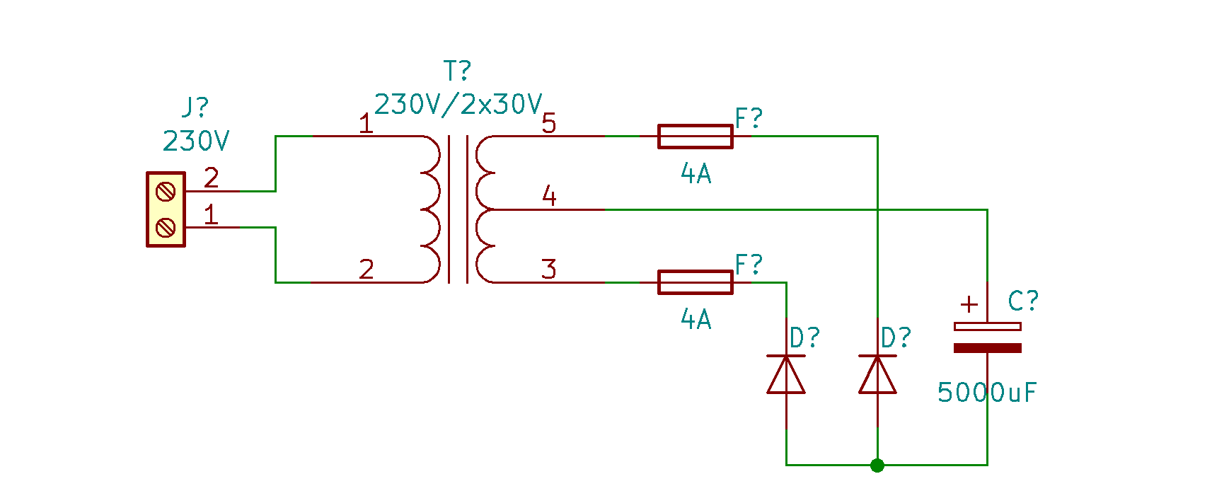

De trafo is tamelijk fors, zal iets van 200 a 300VA zijn, en levert 2x30V. Dat wil dus zeggen dat ik voor 24V uit wel al 42V op mijn elco's heb, wat best pittig is. Ik ga nu even uit van 4A op 24V uitgangsspanning en dan is je dissipatie al best aanwezig (72W). Om deze reden monteer ik maar 5000µF aan capaciteit. Daardoor wordt de rimpel best hoog waardoor een deel van de dissipatie verdwijnt. Bijkomend voordeel is dat de belasting op de trafo theoretisch iets afneemt omdat de piekstromen kleiner worden en daarmee de RMS stroom. Dit is nog theoretisch omdat ik eerder in metingen moest constateren dat de interactie tussen parasitaire weerstanden en inducties in gewone transformatoren non-intuïtief is en je meestal toch bijna 2x zoveel RMS stroom uit je trafo trekt als dat je DC afneemt.

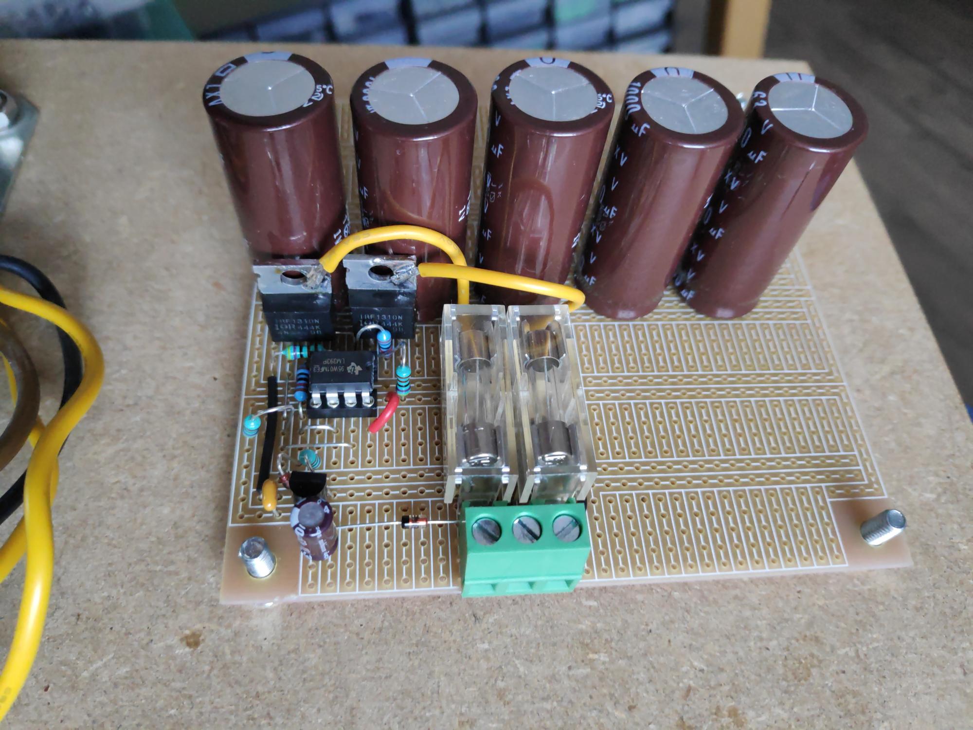

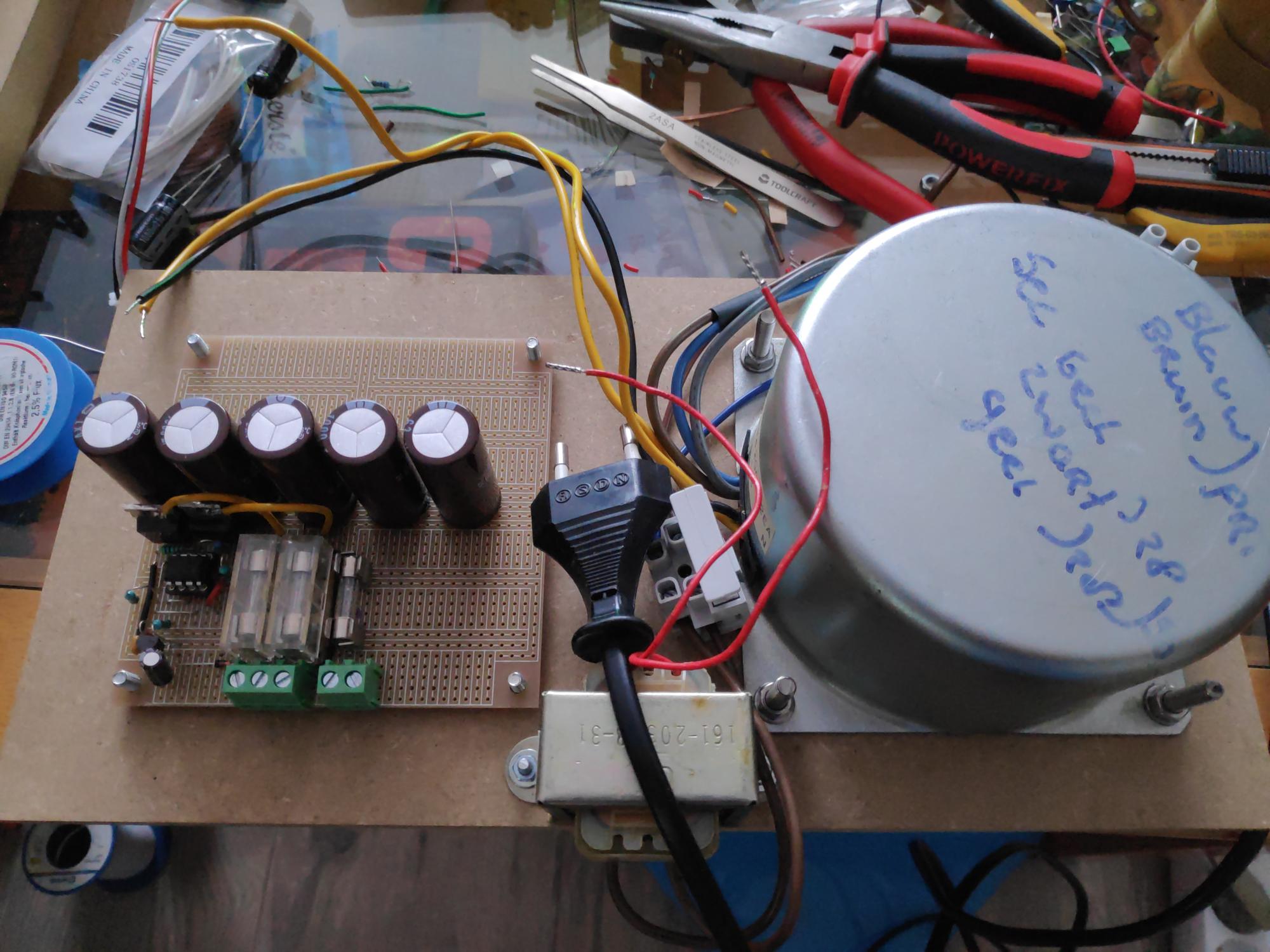

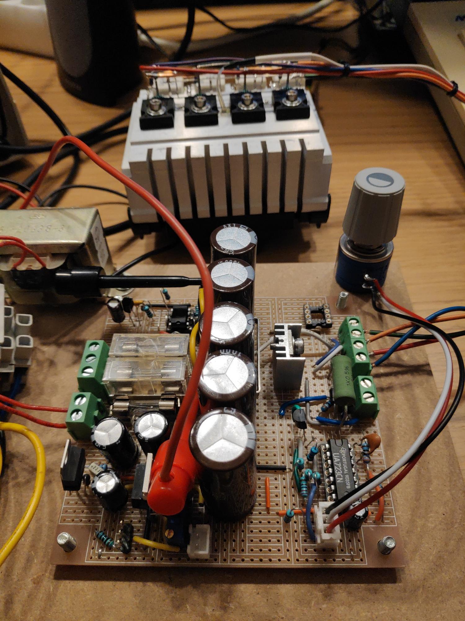

In elk geval ben ik al begonnen met solderen, daarvoor heb ik een experimenteerprintje gebruikt dat ik ooit eens had getekend dat gebaseerd is op die oude Elex printjes. Je kunt er meer over in dit topic: Experimenteerprint à la Elex. Je ziet dat de synchrone gelijkrichter al af is. In dit geval heb ik die gebouwd op basis van een LM393 en twee IRF1310N MOSFETs. Die laden een vijftal 1000µF/63V elco's in een rijtje. Het is te zien dat ik ook al begonnen ben met de grondslagen van de hulpvoeding:
In de loop van het project ontdekte ik dat ik allemaal ideeën had om een hulpvoeding te genereren voor de µA723, maar dat dit veel meer moeite zou gaan kosten dan gewoon een trafootje te gebruiken van de Baco, dat maar €1 kostte.
Helaas bleek het een 6 of 7V trafo (ik heb er één uit de bak gepakt, maar ze zijn niet gemarkeerd met de spanning), dus ik heb de voeding iets moeten aanpassen, maar niets ernstigs. Nu moet ik enkelzijdige gelijkrichting gebruiken om iets van 18V uitgangsspanning te genereren, maar de µA723 kan dat wel hebben. Met 9V gelijkgericht heb je net wat minder dissipatie in de regelaar, maar dat is hier toch niet een echt probleem, er loopt maar een paar mA.

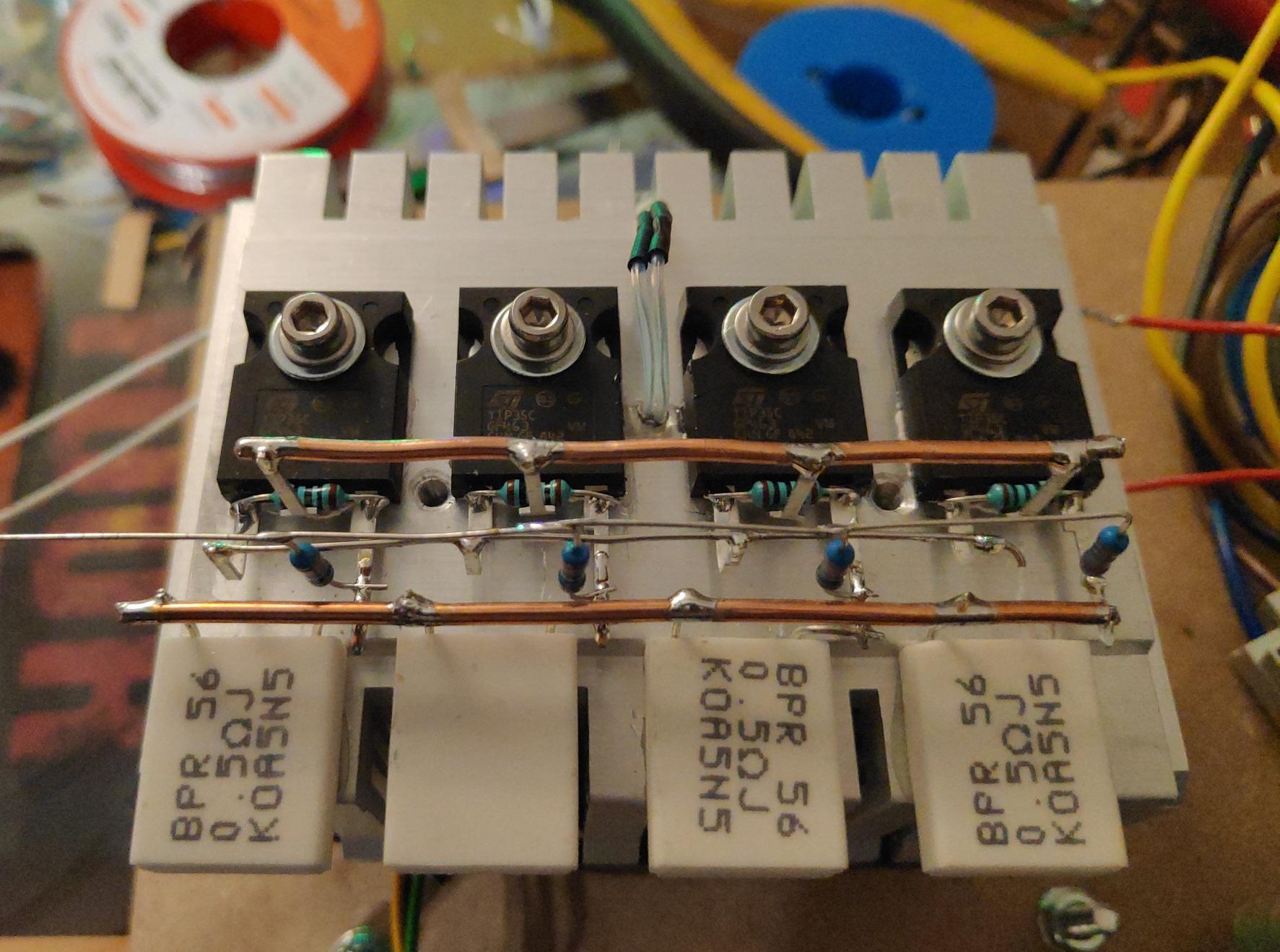

Nadat ik alle mechanische bewerkingen op de koelblokjes had uitgevoerd om ze geschikt te maken voor een set transistoren heb ik die gemonteerd en een aantal passieve componenten geplaatst om de stroom te verdelen en te meten. Het koelblokje ziet er nu zo uit:

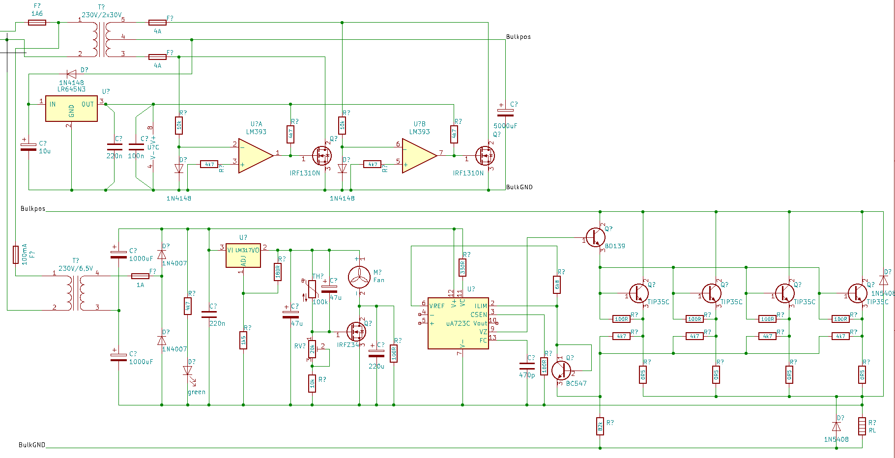

En, 'last but not least', het schema:
Let wel, het is nog niet af! Zo is de terugkoppeling naar het IC nog niet getekend en er zal nog wel het één en ander aan informatie missen/ruimte laten voor verbetering.
Om de dissipatie van de stroommeetweerstanden niet enorm te laten oplopen heb ik een trucje toegepast dat uit een ander topic kwam: Stroombegrenzer. Ik probeer hier om te zorgen dat de spanning waarop de stroombegrenzing triggert te verlagen van 0,65V naar 0,1V, wat best hard nodig is bij die 'foldback' stroombegrenzing. De spanning waarop die triggert is namelijk ongeveer UR-Uuit/71. De factor 71 wordt bepaald door de 82k weerstand naar de massa van de uitgang en de 4 4k7 "aftakweerstanden" in parallel. Dat wil dus zeggen dat de spanning over de senseweerstanden groter moet zijn dan wanneer deze spanningsdeler niet aanwezig zou zijn. Om te verhinderen dat ik meerdere Watt's moet dissiperen in die senseweerstanden ga ik dit proberen werkend te krijgen.

Foldback stroombegrenzing om de maximale dissipatie te verminderen;
Dat volg ik niet. Als je bedoelt de dissipatie in je load heb je gelijk de dissipatie in je voeding gaat bij een kortsluiting met foldback naar maximaal en dat is 4A x 42V = 168W.
Ik snap je argument voor 24V ook niet als je dan toch 42V hebt kun je net zo makkelijk naar een hogere uitgangspanning. Al je halfgeleiders en elco's moeten zelfs minimaal 50V zijn.
Je actieve gelijkrichting is wel mooi bedacht. Je daar ook speciale IC's waar je dan wel 4 externe Fets bij moet zetten.

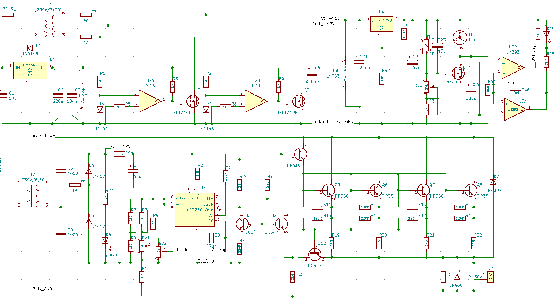

Tijd voor een aangepast schema, ik heb een 12V voeding en de lineaire fanregeling van Blackdog in het schema bijgevoegd omdat die me bij het prutsen met de Xiaolin voeding goed beviel.
Kruimel

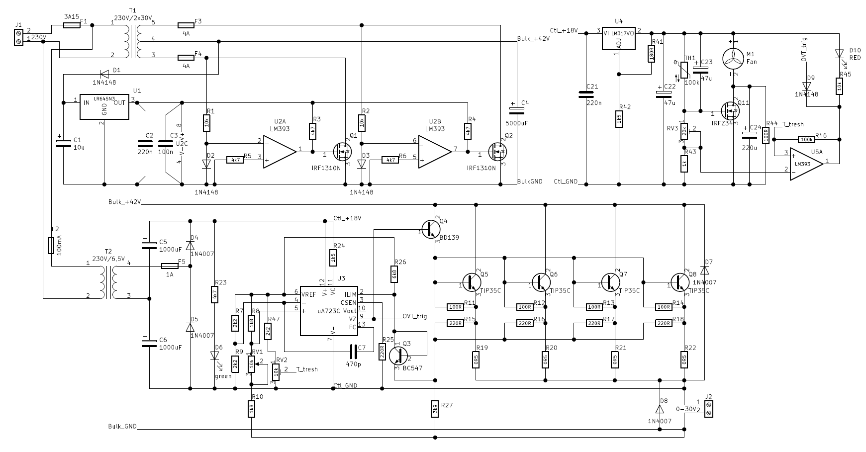

Ok, nieuwe versie van het schema. Wijzigingen (waarschijnlijk onvolledig):
- Onderdeelnummers toegevoegd;
- Weerstanden in de weerstandsdeler zijn aangepast, er gaan namelijk 1mA in vanuit Q3 en dat kon niet zonder groot verlies van nauwkeurigheid met de oude impendantie, die nu kleiner is. R25 is aangepast om het laatste beetje scheefheid weg te werken;
- Uitschakelsysteem toegevoegd om de uitgangsspanning te deactiveren bij een te hoge temperatuur;
- Terugkoppelnetwerk voor de 723 toegevoegd.
Verder zijn volgens mij alleen cosmetische dingen aangepast.
Ook beschikbaar in PDF voor hen die dat makkelijker vinden (het zoomt makkelijker).
Inmiddels is de epoxy droog en zitten de weerstanden en de NTC vastgelijmd:
Hi Kruimel,
Wat opmerkingen van mij...
Neem de dioden D7 en D8 wat zwaarder zoals de 1N5400 serie welke 3A zijn en soms neem ik voro een 5A voeding 6A modellen op die posities.
Geef de referentie uitgang van de LM723 een elco naar massa, denk an 4,7 of 10uF.
Wat betreft de voeding van de 723 zou ik nog een extra weerstand en elco plaats en dat is een de bovenzijde tussen D4 en R23 en dan een elco naar massa.
Denk aan 1 a 2 V drop en een elco die voldoende kantelpunt geeft.
Dat helpt flink met de brom onderdrukking en ook ter bescherming van de 723 bij piek spanningen uit het 230V.
De sensstring RV1 en R10 kunnen denk ik een RC comby gebruiken om de ruis daar lager te maken, maar vooral om je fasemarge beter te maken.
Natte vinger waarden 100Ω in serie met 0,1uF om mee te starten.
Heb je ook nagedacht over de piekstroom die er kan gaa nlopen bij kortsluiting.
Je hebt "Fold Back" maar is dat snel genoeg om je TIP35 transistoren te beschermen?
Kruimel
Ha blackdog, leuk je hier te zien.
D7 en D8 zijn lichter dan ik ook zelf zou aanraden omdat ik het op een gaatjebord aan het solderen ben, en de gaten 1mm zijn. Ze waren eerst ook het zwaardere type in het ontwerp. Ik monteer een zwaarder type voor D8 (misschien zelfs een P600G) als ik de fysieke uitgangsbussen mechanisch gebouwd heb, maar voor nu probeer ik het schema een reflectie te laten zijn van hoe het bord er uit ziet zodat mochten er rare meetresultaten zijn dat we er geen misverstanden over gaan krijgen. Overigens zie ik niet hoe D7 ooit een grote stroom zou zien, ik vermoed dat je op dat moment de rest van je voeding toch al wel af kan schrijven...
Die ontkoppeling voeg ik inderdaad wel even toe, scherp gezien. In eerste instantie was het ontwerp zonder hulpvoeding en liep het IC volledig zwevend, beetje als een LM317 (en gebaseerd op het voorbeeldontwerp in de datasheet). Dan kan je geen elco over de regelaar monteren omdat je de rimpel op de ingang dan naar de uitgang koppelt. Naderhand bleek een geschikt trafootje maar €1 te kosten, dus enige motivatie om zo een spel goed te krijgen was daarmee verdwenen. Dat laat me ook toe om later makkelijk metertjes toe te voegen zonder te jongleren met extra voedingsrails.
Op het moment ben ik nog niet echt bezig met compensatienetwerken, alleen de (relatief grote) compensatiecondensator C8 is nu gemonteerd, en ik wil eerst weten of de wat minder conventionele delen van het ontwerp werken. Er is bijvoorbeeld ook nog geen capaciteit op de uitgang. De spanningsterugkoppeling zou nu redelijk bestendig moeten zijn omdat hij niet supersnel is, en als ik nu een condensator in de terugkoppeling steek riskeer ik een stabiliteitsanalyse te moeten gaan doen, wat niet mijn primaire doel was.

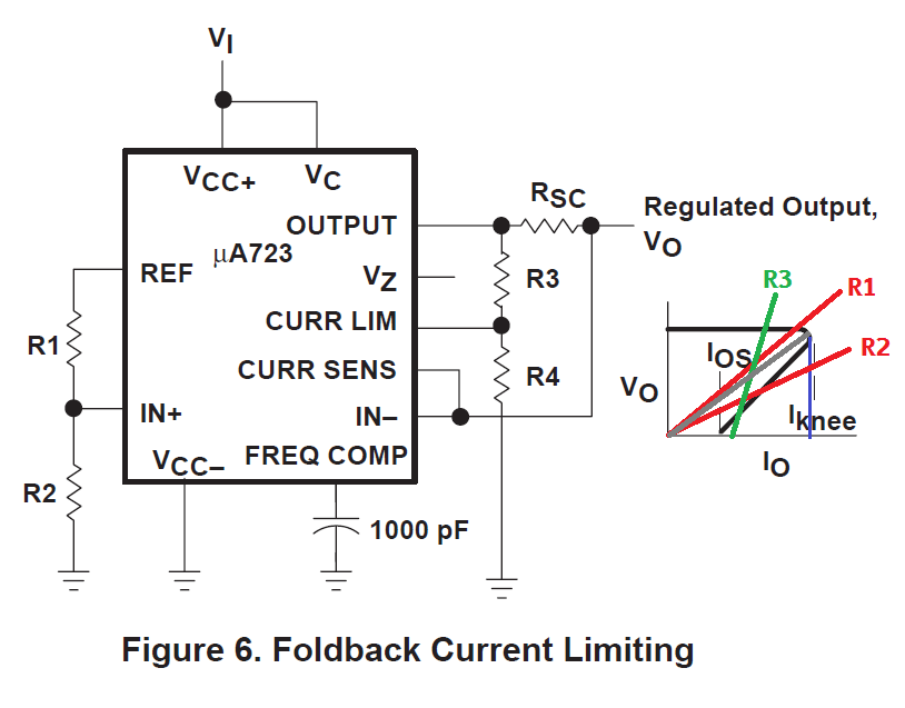

Hier heb ik een plaatje gemaakt waarin ik de karakteristiek van twee "gewone" weerstanden en eentje met een "rare" karakteristiek over de uitgangskarakteristiek van de 723 foldback heb getekend:
R1 en R2 kruisen de grafiek maar één keer, dat wil zeggen dat er maar één instelpunt is waarop die weerstanden met deze voeding gaan werken. Als je R1 aansluit zal dat in mijn geval dus 24V zijn, en in het geval van R2 ongeveer 10V. In dit geval wordt er niets "onthouden" (met andere woorden, er is geen geheugen-effect), zodra je de weerstand aansluit zal de voeding naar dit instelpunt gaan, en als je hem losneemt gaat hij weer naar de ingestelde uitgangsspanning (bij R1 is dat overigens allebei 24V). Als je de belasting verzwaart (door R1 te veranderen richting R2) zal de spanning op een bepaald punt redelijk snel afnemen. De spanning zal zich echter altijd weer herstellen als je terug gaat naar de originele weerstand, dus al het "geheugen" in de schakeling zit dus nog steeds in (de instelling van) de belasting.
In het geval van R3 is dat anders. Deze belasting gedraagt zich niet zuiver resistief. Het is een soort stroombron met een weerstand in parallel (wat bijvoorbeeld zou kunnen in de constructie van een versterker met stroombronnen voor de ruststroom). Deze belasting kruist twee keer met de grafiek en heeft twee stabiele instelpunten. Nu hangt het dus af van de voorgeschiedenis wat de stabiele toestand van de voeding gaat zijn. Als je hem inschakelt met deze belasting aangesloten zal de spanning zich (in mijn geval) stabiliseren op iets van 5V, terwijl als je de schakeling op de reeds opgestarte voeding aansluit hij 24V (met de bijbehorende stroom) zal leveren. Nog steeds hangt dat niet af van de belasting, maar van de voorgeschiedenis van de uitgangsspanning.
Dit zou bijvoorbeeld ook makkelijk kunnen gebeuren met een reguliere weerstand als je een voeding hebt die een 'foldback' heeft naar 0A bij 0V. Ik heb dat in de grafiek getekend met de grijze lijn. Als er dan (bijvoorbeeld) een kleine stroombron in de voeding zit die als voorbelasting dient (soms nodig voor stabiliteit) dan krijg je een karakteristiek zoals R3. Dat kan met deze opzet met wat gegoochel omdat het een drempelspanning vereist van 0V, maar met een opamp is dat triviaal. Vermoedelijk heeft jouw voeding zo een regeling gehad en is er een afhankelijkheid van (de grootte van) de belasting vlak voor hij in beveiliging schoot. Als er dan ook nog een elco aan de uitgang zit dan is er een kans dat de voeding zelfs met het wegnemen van de belasting niet weer opstart. Dat zou je kunnen testen door een kleine spanningsbron (een batterij bijvoorbeeld) via een weerstand en een diode (!) aan te sluiten op de uitgangsbussen. De voeding zou weer moeten starten als je dan meer stroom levert dan de interne stroombron opneemt, zelfs al is de maximale spanning die je aanbrengt kleiner dan de ingestelde waarde van de uitgangsspanning.
Bovenstaande is strikt theoretisch, maar dit is mijn begrip van een foldback karakteristiek, maar is niet per definitie dekkend voor alle gebruik van de term. Als je voeding iets "onthoudt" dan vind ik het moeilijk dat onder de 'foldback' term te scharen, en lijkt het me een secundair effect van imperfecties in de schakeling (of domweg het oneigenlijke gebruik van de term, 'shit happens').

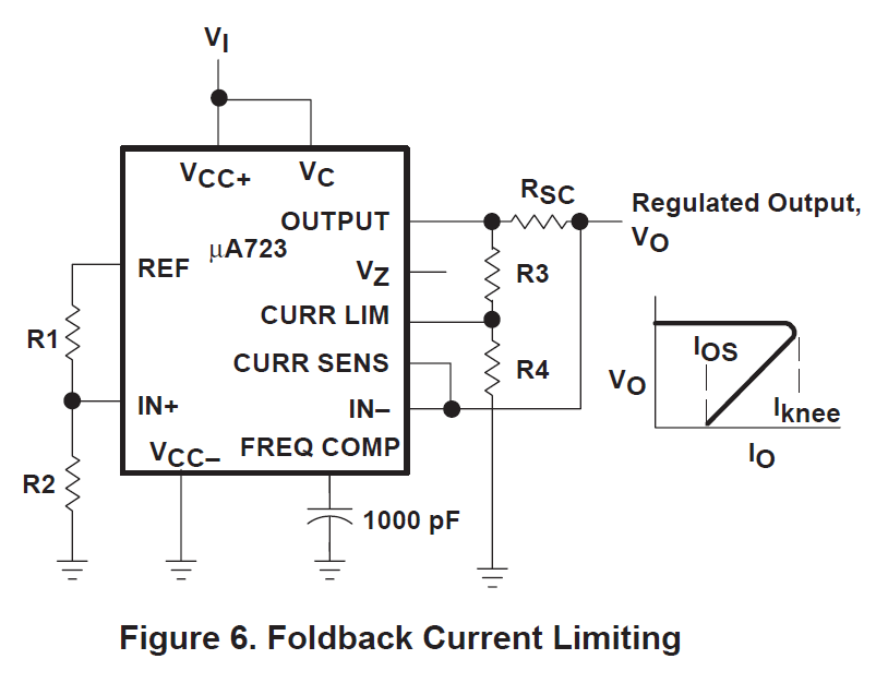

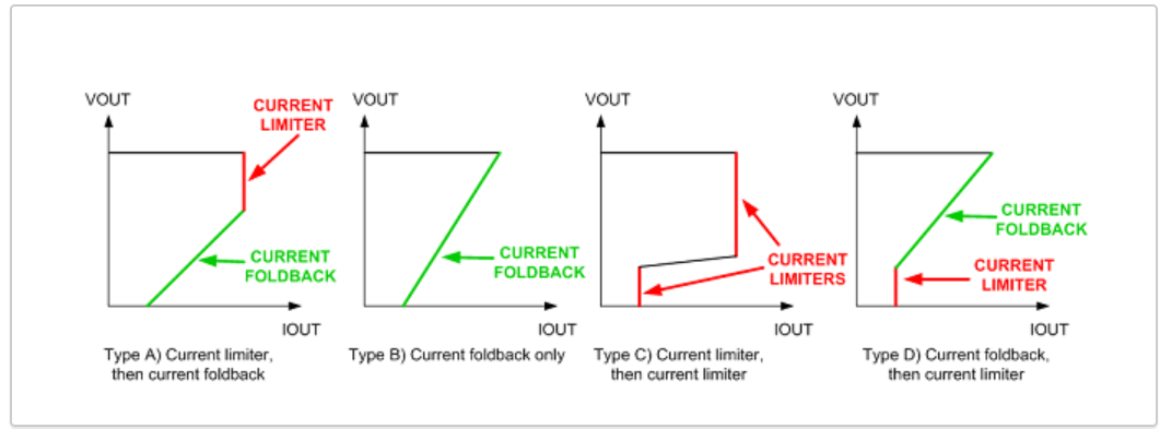

Ik ken alleen het type foldback current limiting zoals gebruikelijk in de bekende µA723. Maar er zijn LDO's die vier verschillende types 'foldback' doen! Weer wat geleerd.
https://www.torexsemi.com/technical-support/tips/foldback-circuits/
Overigens komt het bij mij niet voor dat ik een voeding expres een uur ofzo kortgesloten laat staan. Daarom heeft zo'n schakeling maar een beperkt nut. Maar als ontwerp zie ik de uitdaging wel!

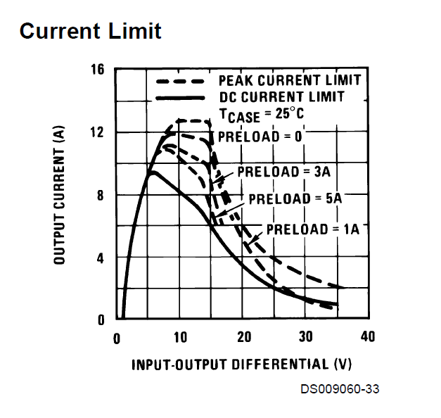

Interessant overzicht! Vermoedelijk zijn deze methodes alleen bedoeld voor geïntegreerde schakelingen waar kleinsignaaltransistoren praktisch gratis zijn (bij spanningsregelaars is het overgrote deel van de 'die' de uitgangstransistor) en je te maken hebt met 'pass' transistors die door een beperkt siliciumbudget een beperkte 'safe operating area' hebben. Dan is het zinvol om de stroombegrenzing te tweaken. Je ziet dit soort complexere gedrag ook bij andere regelaars als de LMx38 (de 5A variant van de LMx17):
De LM317 van National Semiconductor had een vergelijkbare grafiek, maar andere fabrikanten zijn wat minder gul in de karakteriseringsinformatie. In het geval van type C en D in jouw overzichtje durf ik te vermoeden dat het omschakelpunt tussen de beide soorten stroombegrenzing afhankelijk is van Uin-Uuit, en niet van de uitgangsspanning. Ik ga die datasheets niet uitpluizen om dat verder te onderzoeken, maar gegeven de context en het doel van dit soort beveiligingen lijkt dat logisch.
Dat vind ik wel een beetje kort door de bocht. Kortsluiting maak je ook niet expres, maar dat wil niet zeggen dat je geen kortsluitbeveiliging wil. Als mijn voeding ooit ergens een uur kortgesloten staat zal dat zeker mijn doel niet zijn geweest, maar zou het wel fijn zijn als hij het dan zou overleven. Eerlijkheid gebiedt te zeggen dat er wel simpeler methoden zijn om dat te bereiken (een Clixon op het koellichaam bijvoorbeeld).

Ietwat off topic, maar nog even over de werking van de foldback. Ik bedoel de 'gewone', met als voorbeeld de onderstaande grafiek uit een ander topic (over de Bremi PS35-voeding):
Ik lees hierboven toch wat verwarring. Onder andere wordt er gezegd dat de stroom spanningsafhankelijk is, en elders ook dat de begrenzing iets met de tijd, of met een soort 'geheugenwerking' te maken heeft; en dus ook gerealiseerd zou kunnen worden met een thermistor, aangezien het om een soort vertraging zou gaan.
Maar dat is niet de beste manier om deze foldback uit te leggen. Want in feite is de stroom niet afhankelijk van de spanning, maar van de aangesloten belastingweerstand.
De blauwe grafiek hierboven plot spanning en stroom, maar de spanning bepaalt niet de stroom (tenzij natuurlijk gewoon via de wet van Ohm, in het normale werkgebied bovenin, waar de spanning nog constant is).
Beter kun je je voorstellen wat er gebeurt als je de belastingweerstand varieert. Bij een grote weerstand zit je linksboven in de blauwe grafiek. Bij kleinere weerstanden wandel je naar rechts, tot je bij de bocht komt. Bij nóg kleinere weerstanden vervolg je je wandeling langs de grafiek, nu dus naar linksonder.
Het is dus wel waar dat, bijvoorbeeld, bij een stroom van 4 A de uitgangsspanning zowel 13,6 V als 3,2 V kan zijn, maar dat is dan bij twee verschillende belastingweerstanden: in het ene geval was dat 3,4 ohm, in het andere geval was dat 0,8 ohm.
Een andere manier om dit in te zien, is twee aparte grafieken te maken: eentje voor de spanning (rood) en een voor de stroom (groen), beide als functie van de belastingweerstand.
Van rechts naar links gaand zie je de spanning eerst constant blijven en dan dalen; de stroom zie je eerst oplopen (logisch, voor een kleinere weerstand), en dan dalen (de foldback grijpt in).
Nu is duidelijk te zien dat bij iedere belastingweerstandswaarde maar één stroom en spanning hoort; er is geen 'flipflop'-werking of zoiets.

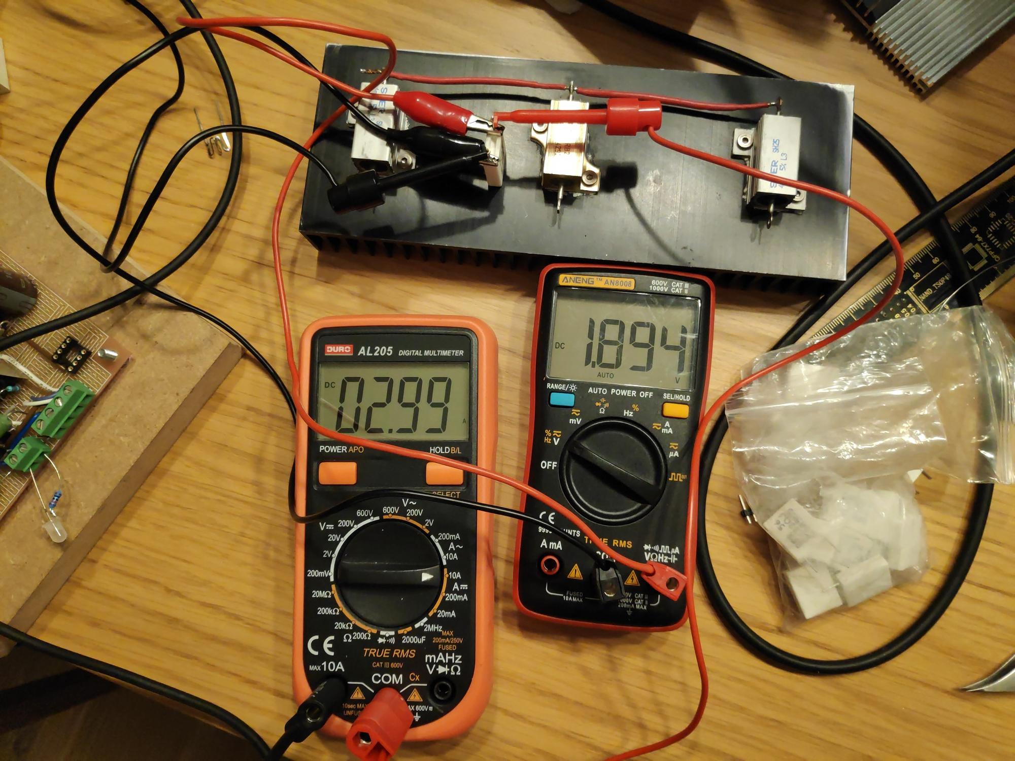

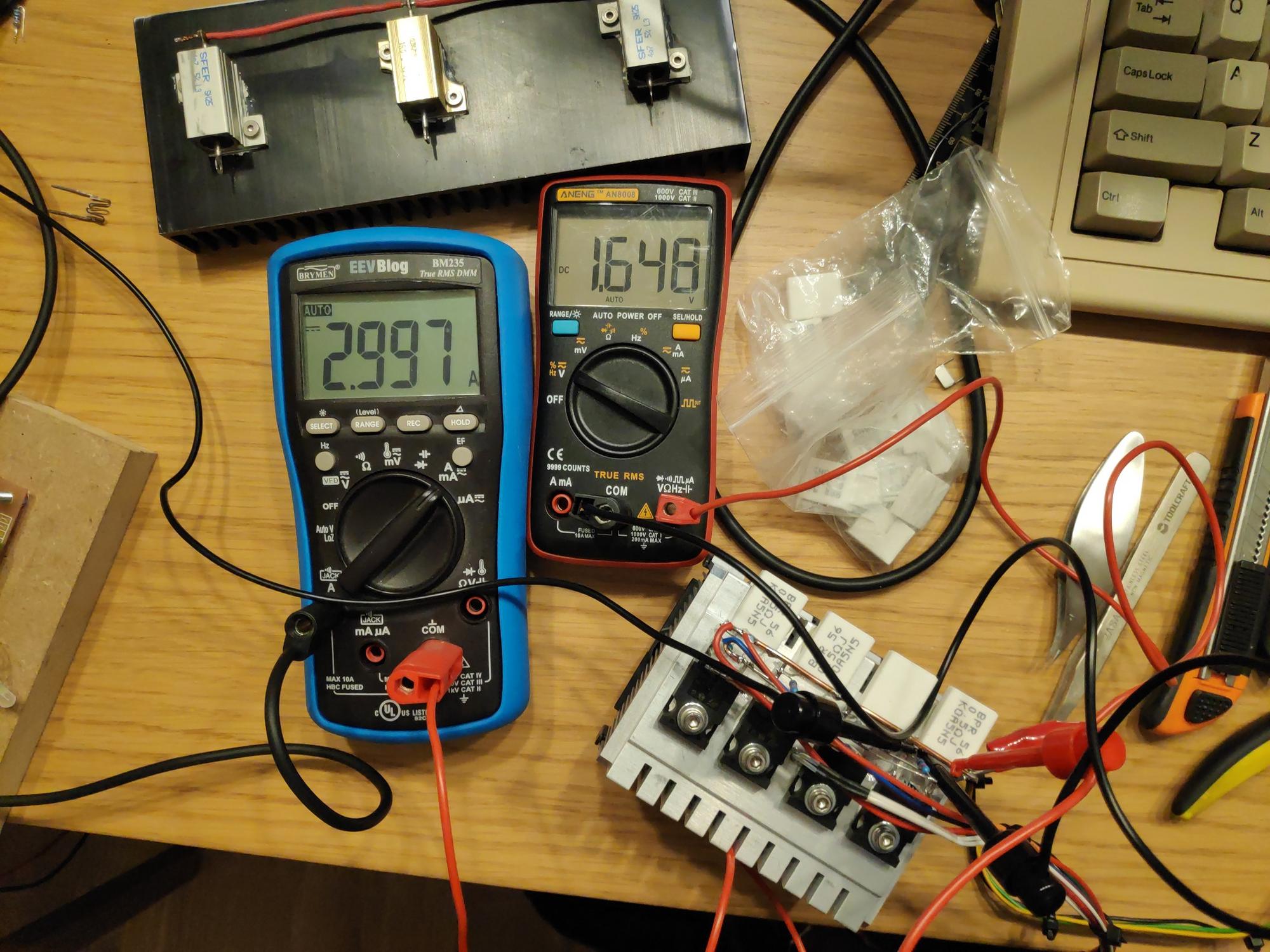

Na wat omzwervingen ben ik weer aan de slag gegaan met de voeding, ik heb nu de terugkoppeling voor de regelaar opgebouwd. Het lijkt allemaal mooi op het printje te gaan passen:
Op het moment test ik met een externe voeding om de stroombegrenzing te testen. Die werkte helaas niet zoals ik had gehoopt. Het was ook wel een beetje 'wishful thinking' om een verschilpaar te maken met een interne en een discrete transistor natuurlijk, maar ook de verschilversterking was veel te klein waardoor de interne weerstand heel hoog werd.

Tenzij je je 4A vooral bedoelt voor inschakelpieken, en niet van plan bent belastingen van 3A te voeden. Ware het niet dat je 1A belasting met 5A inschakelpiek nooit gaat werken op je foldback begrensde voeding.
Kruimel
De foldback is om de dissipatie in de voeding te beperken. Omdat de serietransistoren in de voeding meer vermogen voor hun kiezen krijgen bij een lage uitgangsspanning is het logisch om op die lagere spanningen de stroom te beperken. Ik rekende het in een eerdere post al een beetje voor:
Op 3 mei 2020 20:55:35 schreef Kruimel:
[...]Bij 0V is de dissipatie in de voeding (uitgaande van 42V op de bufferelco's) 52,5W, en bij vollast (24V/4A) zou het 72W zijn. De elcospanning zal wel iets inzakken met een zware last (daar reken ik zelfs op, dan komen de getallen ook dichter bij elkaar).
Het is lastig van de 168W 'worst case' dissipatie af komen met dit koelblokje, vandaar de aanpassing. Dit ontwerp is berekend om in staat te zijn om (bij redelijke temperaturen) op elk werkpunt in continubedrijf stroom te leveren zonder oververhitting. Door de indeling van de transformator heb ik geen optie om wikkelingen af te schakelen of zo.
Zuiver resistieve lasten zullen met deze implementatie van 'fold-back' altijd opstarten. Capacitieve lasten ook, alleen langzamer dan op een zuivere stroombegrenzing. Alleen als er een flinke stroombron (>1,25A) in de last zit kan het eens zijn dat hij stabiliseert op een onbedoeld instelpunt, maar dat is wat mij betreft een tamelijk onalledaagse last. De post van Frederick E. Terman hierboven is denk ik de meest overtuigende weergave van het gedrag van een 'fold-back'.

Cheapo 0,5Ω/5W weerstanden PTCs van AliExpress
49mΩ @ 50mW
55mΩ @ 4,9W op een koelblok
Deze dingen driften als de ziekte!
Deze ongekoelde begon op 0,51Ω:
En maar zoeken naar waar die drift vandaan komt...
Helaas, een grote voorraad shunts kan de vuilbak in.
Andere weerstandswaarden verlopen ook...
Ik maar denken dat je met weerstanden niet echt de mist in kon gaan...
Hi Kruimel,
Nog een opmerking over je weerstanden en je manier van meten.
Ik geloof direct dat de temperatuur coeficient niet optimaal is van de door jou geteste weerstanden...
Eerst even dit, soldeer je stroomvoerende bedrading een paar mm boven het weerstands huisje, en dan kan je de sense draden solderen aan de draadeinden.
Lees goed wat ik schrijf, solderen...
Als je vaak precisie metingen doet zoals ik, dan weet je ondertusen wel hoe Mr Seebeck je in de maling neemt...
Meet eens hoeveel onder belasting de temperatuur omhoog gaat van je weerstanden.
Het Seebeck effect is Horror met allerlij soorten klemmetjes.
Neem een oude patch kabel, één aderpaartje en zet er aan één kant banaanklemmen aan, die kunnen dan in je DMM gestoken worden, de andere kant dus solderen aan je te testen weerstand en dan nognaals stroomvoerend bij het huisje en sens aan de draadeinden.
Dan heb je een deel van je temperatuur error redelijk onder controle, dan stap twee, de vermogens weerstanden met een goede temperatuur-coëfficiënt zijn niet dik gezaaid...
Hier een plaatje van wat weerstanden die een redelijke temperatuur-coëfficiënt hebben.
De meest linkse is een Caddock MP820, TCR = -20 to +50 ppm/°C
De tweede van links is een Vishay LTO30, TCR = ~150 ppm/°C
De kleine Isabellenhute type PBH, TCR = < 50 ppm/K ( 20 °C to 60 °C )
De grote Isabellenhute type PBV, TCR = < 30 ppm/K ( 20 °C to 60 °C )
Hou er rekening mee dat de temperatuur-coëfficiënt per weerstandwaarde voor de zelfde weerstand type kan varieeren.
De PBV uit mijn lijstje hierboven is de beste in de datasheet van dit model kan je zien wat de drift is per temperatuur verschil.
Wil je een goede stabiele weerstands waarde hebben, dan zal je deze vermogens weerstanden ook goed moeten koelen,
bij voorkeur niet op de koelplaat van je vermogens transistoren!
Veel van de Ebay of AlieExpress onderdelen zijn geen meetweerstanden, wat drift van de waarde als ze in een emittor hangen van een eindversterker powertransitor is onbelangrijk.
Gebruik je een power weerstand in een meetsystem, dan is de eerste stap het vermogen in de weerstadn zo laag mogelijk te houden en dit samen met een zo laag mogelijke temperatuur-coëfficiënt.
Kijk maar eens naar de specificaties van multimeters als deze een 3 tot 12-Ampere meetbereik hebben, daar staat meestal een tijd bij en specificaties die veer buiten de rest vallen.
Ik hoop dat dit een beetje helpt.
