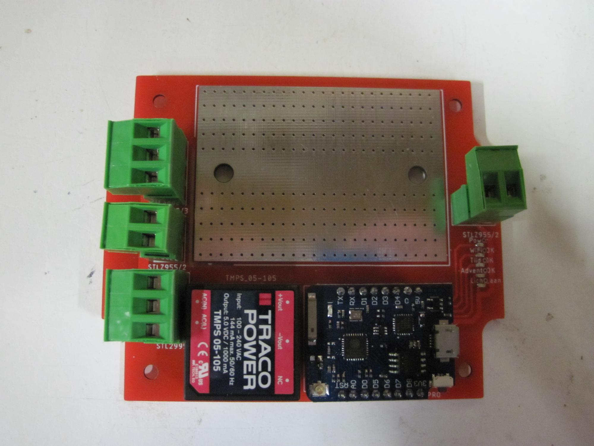

Kerst is in aantocht. Het idee opgevat een tijdschakelaar te maken op basis van een ESP8266.
  • Tijd op basis van NTP. 1 keer per dag wordt de tijd gesynchroniseerd.
  • daylight saving aanwezig. Mocht ik eind oktober de verlichting al hangen loopt diee toch correct en kan toegepast worden in toekomstige schakelingen.
  • Tijd van 's morgens inschakelen en 's avonds uitschakelen instelbaar.
  • 's ochtends uitschakelen en 's avonds inschakelen op basis van de tijd van zonsopgang en zonsondergang. Lokale zonsopgang en zonsondergang worden opgevraagd bij https://api.sunrise-sunset.org/json?lat=51.567293&lng=7.916916&date=to… in UTC json formaat. today kan vervangen worden door yyyy/mm/dd. de coördinaten zijn niet willekeurig gekozen. Op die locatie heb ik 9 jaar van mijn leven doorgebracht. Neen niet in het gebouw op de hoek van de Langenwiedenweg en Plaschketrasse. Hier gebruik ik uiteraard de locale coördinaten.
  • Te volgen en in te stellen via webbrowser.
  • Begin en einddatum in te stellen in relatie tot 1ste adventszondag om de verlichting aan te doen en gerelateerd met kerst om de verlichting uit te doen
Het instellen van de tijden zit al in de software maar de webpagina dient nog gemaakt en het opslaan van de gegevens dient nog te gebeuren. Net zoals het uitlezen van deze waarden. Voorlopig zijn de waarden dus vast.
Voorkant.
Achterkant met eigenlijk alleen enkele weerstanden. 120Ω werd al verhoogd naar 680Ω. Is een 20mA type waar de andere 2mA types zijn.
Gedeeltelijk opgebouwd. Alleen de initieel te gebruiken SSR is nog niet aanwezig. Kleine Traco SMP voeding. Wemos D1 mini pro bordje vanwege de aanwezige antenne.
Initiele opbouw met SSR. Geen rekening mee gehouden dat de SSR een lekstroom van enkele mA heeft en dat dit echt wel zichtbaar is bij een led verlichting. Rode led power. Bovenste gele led: WiFi OK. Daar onder NTP-tijd OK. De onderste gele led als teken dat de verlichting kan aan gaan. Groene led licht aan.
Ter vervanging van de SSR een printje met een HF49FD Panasonic relais gemaakt. Relais kan 5A hebben en heeft maar 24mA spoelstroom. Ik moest rekening houden met de BC547. Het zwarte als extra isolatie en steun voor het printje. Eerste stappen in het 3-D printen. Is best goed gelukt al zeg ik het zelf.

Mooi gedaan.
Was een Sonoff met Tasmota niet afdoende? Toegegeven: enable/disable met advent en driekoningen moet je dan handmatig doen, maar het hele programmeren van tijden en zonsopgang/zonsondergang (met naar wens een offset) inclusief webinterface zit er al in.
Je hebt dan natuurlijk wel veel minder te hobbyen :)
buckfast_beekeeper
Veel geleerd voor volgende projectjes. :) Javax, JSON decode, ESP setup, .... Ook nog een keer de CSS en HTML wat terug opgepookt. En uiteraard de hobby voldoening.
Tegen het hobby-argument is niks in te brengen, en dat bedoel ik geheel positief!
