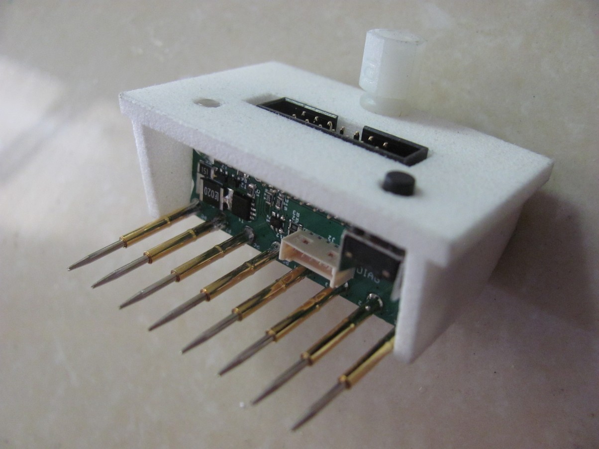

Omdat we nog steeds van die lezers produceren en moeten programmeren met klantgegevens is er een opvolger van deze contraptie:
toen
en nu
Pogo-pennen zijn nu verwisselbaar en het geheel is wat vriendelijker om beet te pakken/aan te sluiten, en het past ook nog eens allemaal.
Ook niet onbelangrijk: het werkt.
Het blokje is door Shapeways gemaakt van een door mij gemaakte .stp file, bleek verrassend voordelig...

Mooi gemaakt en ook erg handig inderdaad voor een productie run.
Op 9 november 2020 16:43:08 schreef fatbeard:
Ja dat is dan wel fijn
