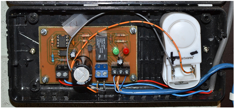

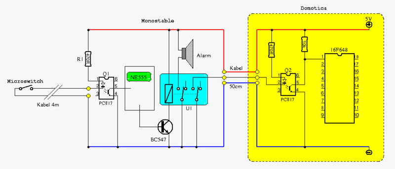

Een simpel alarm, alhoewel.... de (te)lange kabels waren gevoelig voor storing als er 230V geschakeld
werd op de domotica-print waar het "data" lijntje op aangesloten is, soms trok het pin1 laag.
Een zoektoch op deze site deed mij besluiten om optecouplers te gebruiken, en het probleem was opgelost.
https://www.uploadarchief.net:443/files/download/flowsheet_alarm.png

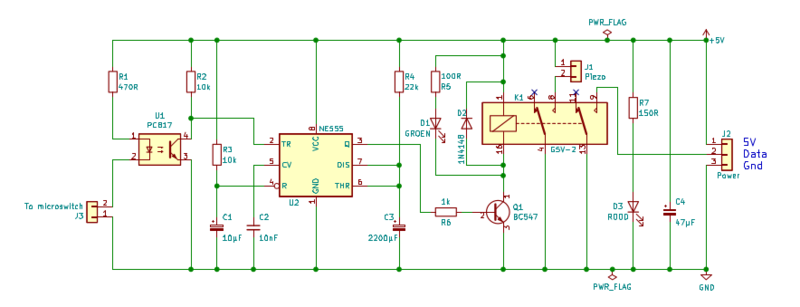

Het kabeltje dat aangesloten is op pin2 van de PC817(rechts) word bij het openen van de deur door het relais naar de massa getrokken, daardoor word
pin1 van de 16F648 naar de ground getrokken en word er een signaal van het werkhuis over de bus(Fritz) naar de woning gestuurd en laat daar ook een alarm afgaan.
Die optocoupler was ook nodig, alhoewel het kabeltje maar 50cm is, ving het ook storing op als er 230V relais op de domotica print geschakeld werden.
https://www.uploadarchief.net:443/files/download/schema_alarm.png

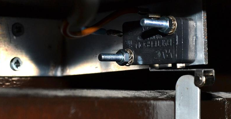

Deurcontact:
https://www.uploadarchief.net:443/files/download/microswitch_alarm.png
https://www.uploadarchief.net:443/files/download/foto_alarmprint.jpg

Gevalletje EMC. :)
