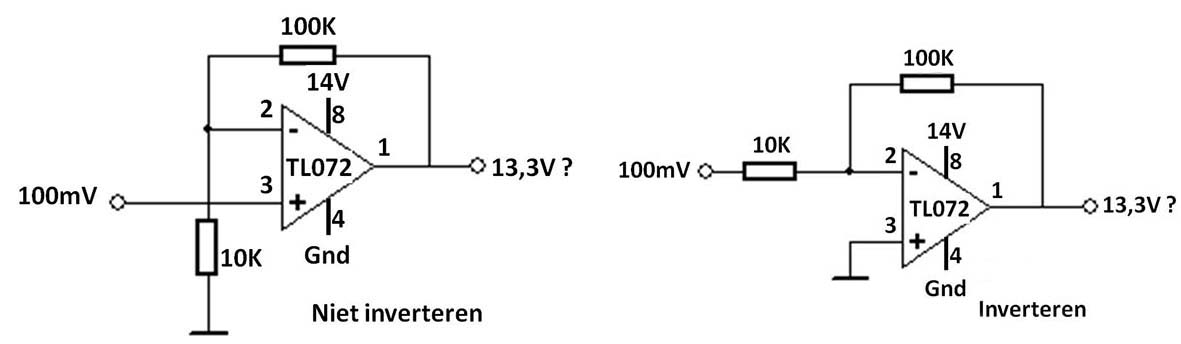

Om de microfoon flink te versterken meende ik dat een opamp een goede keus is. Kwaliteit is niet van belang. De TL072 heeft maar één voedingsspanning nodig en is voorradig in mijn "magazijn".
Dus even wat geprobeerd en nou lijkt het niet te werken! Hier snap ik niets van, ergens doe ik iets helemaal fout. Kan iemand me dat voorzichtig even helder maken?
Wat ik ook doe, de uitgang geeft altijd bijna de voedingsspanning. Ingang kortgesloten, belast of niet, geïnverteerd of niet, AC of DC, TL072 of TL071 het maakt niet uit.

Als je de GND en de massa beide met de min van je voeding hebt doorverbonden, doet de opamp exact wat de de bedoeling is.
Die 10k weerstand moet op de halve voedingspanning liggen. In dit geval is dat dus 7 volt. Maar je zou ook eventueel een weerstand van 4K7 20k naar massa en een van 4K7 20K naar de +14 volt kunnen leggen.
Wel zorgen dat de voeding goed ontkoppeld is en dat op de in en uitgang een koppel condensator geplaatst wordt.
Add Weerstandswaarden aangepast naar 20k. Deze waarde kun je niet makkelijk krijgen en dan zo je 22k kunnen gebruiken. Je versterking is dan wel iets minder. Als je per see die versterking wilt halen zou je ook nog twee weerstanden van 10k in serie kunnen gebruiken.

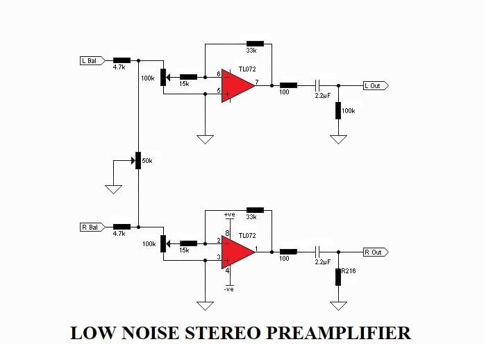

RAAF12: Jouw Low Noise Stereo Preamplifier is veel meer dan ik nodig heb. Maar als ik het overbodige weglaat heb ik over wat ik nu heb. En ja, de TL071 is hier ook op voorraad. Je wilt niet weten wat allemaal nog meer.
De microfoon die ik wil gebruiken is een electret type die ook voeding nodig heeft. Maar nu gebruik ik alleen een DC spanning van 100mV op de ingang. Als ik dan al geen 1V aan de uitgang krijg haak ik af.
Ex-fietser: Mijn vorige schema is niet helemaal juist, het was wel degelijk zoals jij bedoelde:
Je betoog dat de 10K weerstand op de halve voedingspanning moet liggen vat ik niet. Bedoel je dat bij de niet inverterende uitvoering de 10K weerstand niet aan massa moet liggen, maar, middels twee keer 4K7 naar massa en +14V, naar +7V? Dat probeer ik met hetzelfde resultaat.
Misschien kun je me een schemaatje bezorgen waaruit blijkt hoe je het bedoeld.

Maar moet ik dan ook begrijpen dat de opamp zoals ik het doe gewoon niet kan werken? Dat is zoals het in datasheets en andere bronnen altijd wordt gepresenteerd.
Wat ik probeer te zeggen is dat dc massa of aarde of nul volt een andere is dan de AC massa, aarde of nul volt.
Alleen vallen ze als je een +/- voeding gebruikt allemaal samen. En dat kan handig zijn. Daarom gebruikt men graag een plusmin voedingspanning voor opamps.
Bij het gebruik van een enkele voedingsspanning vallen ze niet samen, In jouw geval, omdat je 14 volt gebruikt wordt de dc massa dus +7 volt.
Bij een opamp geschakeld als versterker liggen de uitgang(pen1) en de beide ingangen(+in en -in) altijd op een gelijk nivo. Bij een symetrische voeding zal dat nul volt zijn. Als dat niet zo is zal de opamp zijn best gaan doen om via de terugkoppeling(jou 100k weerstand) die niveaus tussen de plus en min ingangen gelijk te krijgen. Als dat niet gaat lukken doordat je zoals je in het tweede plaatje getekend hebt de min knalhard aan de massa te leggen zal de opamp zijn maximale uitgangspanning gaan maken. Beter kan hij niet. En dat is hetgeen je ziet in jou schakeling.
Met een niet symetrische voeding zou je het zo kunnen doen:
Ik had in mijn vorige posting een foutje gemaakt. Die 4k7 weerstanden moeten 20k (2 x een 10k in serie bijvoorbeeld) zijn. Voor wisselspanning staan de twee 20k weerstanden parallel en vormen samen een weerstand van 10K. Met de terugkoppelweerstand van 100k blijft de versterking dan dus ook ongeveer 10 keer. Met deze constructie moet de voeding wel heel goed ontkoppeld worden.
Je ziet dat er dan condensatoren nodig zijn om dc niveau dat op 7 volt ligt te blokkeren voor de volgende schakeling. En om bij de ingang de microfoon te beschermen.*
* Bij een electret microfoon kan dit dus juist weer handig zijn omdat die een voedingsspanning nodig heeft.
Even voor de goede orde: Onderstaande omcirkelde verbindingen mogen dus niet. Bij de eerste moet de 10k weerstand op het 7 volt niveau zitten. Hier moet je met bijvoorbeeld een spanningsdeler die 7 volt gaan maken.
En bij de tweede moet aansluiting 4 op het -14 volt niveau zitten. Hier moet je dus een symetrische voeding gebruiken.
