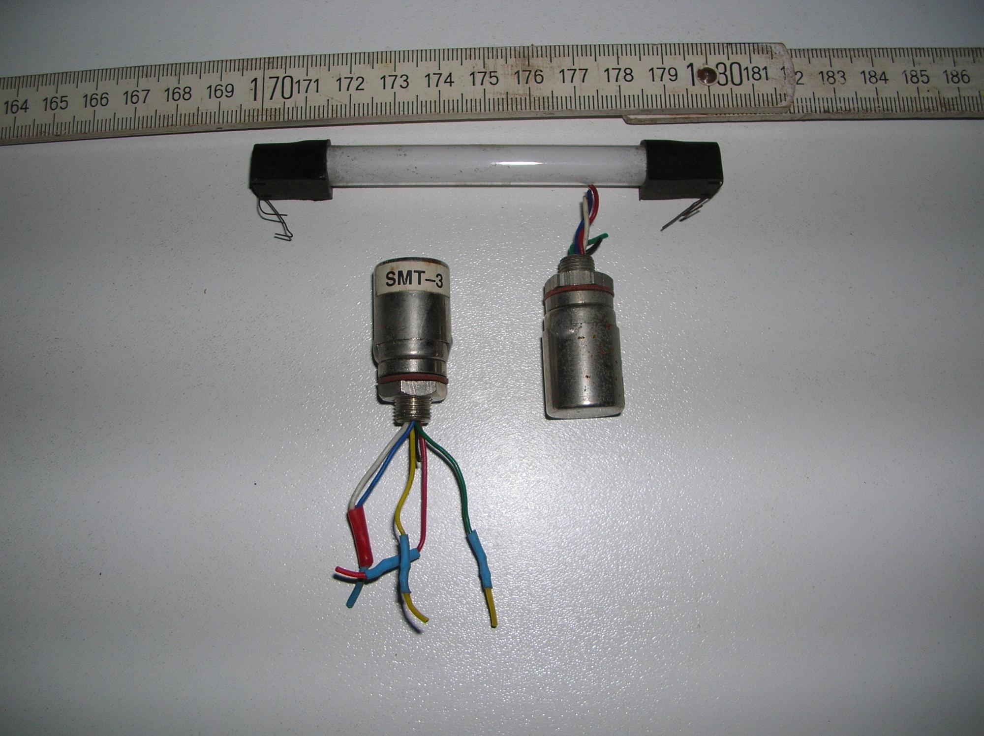

Iemand die meer info heeft over de onderdelen op de foto's?
De lamp is van het merk "Elevam", maar geen idee waaruit die komt of hoe die aangestuurd wordt.
Van de onderste onderdelen kan ik niets terugvinden.
Beide onderdelen zaten in een doosje met oude radio onderdelen (schaallampjes, oude zekeringen enz...).
Niet goed te zien op de foto's: uit de onderste onderdelen komen 6 draadjes.
MVG,
Luc.

Dat lampje daar heb ik geen verstand van de trafo lijk een audio trafo misschien plaatenspeler in of bandrecorder in / uit ik kan eens kijken of ik wat kan vinden.
Weet je nog het type radio ?
Henk.

Hallo Henk,
Ik weet geen type radio.
De onderdelen zaten in een doosje samen met allerlei andere onderdelen.
Ik had er zelfs geen idee van dat het een trafo zou kunnen zijn.

Die SMT-3 lijkt een trafo te zijn. Zit ie in mu metaal? Je kan even meten aan de wikkelingen. Vaak heb prof audio trafo's een gebalanceerde, aardvrije input. Kan een line input zijn, of iets wat bij een pickup element werd gebruikt. Voor elementen van Ortofon bijv. werden step-up trafo's geleverd.
edit:
Als dat buisje een flitsbuis is én de trafo zat erbij, is het een ontsteektrafo! Die zet een hoge puls op de gemetalliseerde 'streep' op de buitenkant van de buis die dan ontsteekt.

Dat buisje is een Cold Cathode Fluorescent Lamp (CCFL) en daar hoort een inverter bij misschien zoals @RAAF12 aangeef is het trafotje een onderdeel van de inverter ?
Henk.
Het trafo'tje lijkt me een typische audiotrafo (microfoon of pickup).
Waar heb je dat witte buisje vandaan?
Is het echt een lampje of zit er een soort gruis in? Als het uit de hf hoek komt, dan zou het ook een TR-Cell kunnen zijn.
Dat is een onderdeel uit microgolf antennes om de zend-golf kort te sluiten voor de ingang, zodat de front-end van de ontvanger niet wordt opgeblazen. Wordt bij radar toegepast.

Geen idee waaruit het komt.
Het zat in een doosje met allerlei oude (radio) onderdelen (schaallampjes, oude zekeringen ...)
Van een kant het rubber verwijderd en ook de weerstand tussen de vier draden gemeten: allemaal oneindig.

Ik had het dus mis. Geen EHF Voodoo, maar gewoon een mini TL-buisje.
Kan uit een schaalverlichting of een andere backlicht zijn geweest.
Ik heb indertijd ooit zo'n buisje, maar dan zonder die eindkapjes Bij Conrad gekocht. Pré LED tijd, maar wel zuinig met stroom. Was een 5W buisje en kon gewoon met een weerstandje (en een C ?) op de 220V worden aangesloten. Geen starter nodig. Ik geloof dat ik het ooit aan het Beursteam heb gedoneerd.
Draadjes zijn aansluitingen van de gloeidraden. Helaas defect dus.
Maar op HF zal hij het nog gewoon doen.
Lampje is een CCFL uit een oud lcd schermpje, ik heb er ook nog ergens zo een liggen. Uit een van de eerste draagbare lcd tv'tjes.
Ik dacht dat CCFL buisjes twee draadjes hadden. Ik ken ze alleen uit scoopmeters en die hebben maar 2 aansluitingen. .
Kan ook best een gewoon mini-tl buisje zijn geweest wat er achter die lcd zat.. (was van eind jaren '90)
Ik zal eens kijken of ik 'm nog terug kan vinden. (moet ergens zijn, maar waar. Meestal berg je zoiets ergens ver weg op...)
Dan zou je de gloeidraden gewoon door kunnen meten! Werken die dingen zonder starter? edit: is al gedaan: oneindig hoog gemeten.
