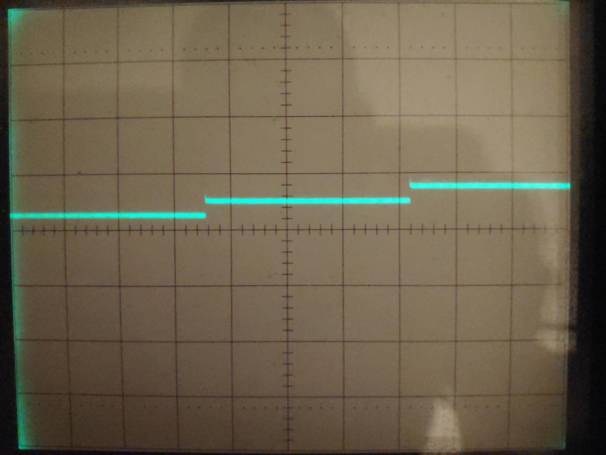

Bij dezen een paar scoopbeelden:
Stroom gemeten over een 10mΩ shunt bij ongeveer 18V (20mV/div, 2ms/div):
Zelfde opstelling bij ongeveer 27V, hier zie je dat de stroombegrenzing te traag is, en hoe de foldback in actie komt (20mV/div, 1ms/div):
Hier een beeld van één van de stappen (20mV/div, 200µs/div):
Mijn plan is om de stroomregeling wat te versnellen door C9 te verkleinen. Ik weet niet hoe ver ik hiermee kan gaan, de stroomterugkoppeling heeft heel veel versterking dus dat zal waarschijnlijk experimenteel moeten worden bepaald.
Een probleem is dat mijn scoop op deze spanningsniveau's vrij veel ruist, en triggeren daardoor een beetje lastig is. De volgende stap zal waarschijnlijk het aanpassen van de meetshunt zijn. Ik kan nu de rimpel op de uitgangsspanning niet goed in beeld brengen.
Deze schakeling loopt nu zonder uitgangscondensator, en de beelden van de spanningsregeling zien er vooralsnog netjes uit. De stroomregeling vraagt wel om verbetering. Ik zal er waarschijnlijk uiteindelijk een Zobel netwerk aan hangen om de invloed van een kabel aan de voeding te verminderen. Liefst houd ik de capaciteit aan de uitgang zo laag mogelijk.
Nu net een 1nF condensator geplaatst voor C9, en dat lijkt op dit punt de laagste waarde die verstandig is (100mΩ shunt, 200mV/div, 1ms/div):
De stroomregeling reageert een stuk sneller, maar er blijft een zekere traagheid aanwezig en er zit wat oscillatie in de stroomregeling. Dit is met een heel kort stuk draad, en zal waarschijnlijk versterkt worden door enige lengte draad.

Het resultaat was een stuk beter (27V uit, 200mV/div, 1ms/div):
Er zit nog wat rommel in de stroomregeling (oscilleren op ongeveer 200kHz), en de flanken van de spanningsregeling zijn nog niet helemaal glad, maar er is vooruitgang. Op dit punt ben ik best tevreden, want dit is nog steeds zonder echte uitgangscapaciteit.
Volgende stap is iets te experimenteren met (de nieuwe) R24 om de stroomregeling wat rustiger te krijgen en de flanken wat mooier te maken. De RC schakeling deed heel weinig, wat me enigszins verbaasde, ik had verwacht dat het de spanningsregeling zou helpen door de AC versterking wat te verminderen.

Inmiddels heb ik deze tester nog wat sneller gemaakt en voor C2 een 4,7nF geplaatst. Nu zijn de onregelmatigheden makkelijker te zien (200mV/div, 50µs/div):
Nu kan ik er met behulp van het geheugenscherm op mijn scoop nog iets beter op inzoomen (50mV/div, 5µs/div):
Dit is nog steeds gemeten over een 100mΩ shunt.

Vandaag ben ik bezig geweest met het proberen stabiliseren van de spanningsregeling. Ik wilde een snelle responsie zonder resonantie bij het aanbrengen van aan capacitieve belasting, en dat lijkt nu redelijk gelukt.
Allereerst het schema:
Nu volgen een aantal beelden van de stapresponsie met de eerder gebouwde tester. Alles is met 50µs/div en 1V/div AC gekoppeld gemeten met de voeding op 29,3V (de max) ingesteld. De stroombegrenzing staat nu op 4,4A, en dat lijkt hij vrij aardig te regelen tot die waarde. Dat wil zeggen dat bij het inschakelen van de 8e 47Ω weerstand hij net in de stroomregeling zou moeten schieten, en dat doet hij.
Zonder lastcapaciteit:
Met 470nF filmcondensator:
Met 6,8µF MKT:
En met een normale 220µF/50V elco:
Stabiliteit is dus nu relatief goed, de voeding lijkt niet heel erg onder de indruk te zijn van een flinke filmcondensator direct op de uitgang (wat mij betreft een 'worst-case' voor stabiliteit). Dat is een goed teken, want dat betekent dat het lastig zal zijn om iets aan te sluiten dat instabiliteit in de spanningsregeling provoceert.
Ook is de stroombegrenzing nu snel genoeg om de overstroom betrouwbaar te detecteren en bij te regelen. Daar zal ik nog extra tests mee moeten doen, want in tegenstelling tot de spanningsregeling is de stroomregeling juist gevoelig voor een inductieve last, en als ik straks een paar meter snoer aansluit zal dit wellicht niet stabiel meer zijn. Dat zal ik nog testen als ik de stroomregeling verder onder de loep leg.
