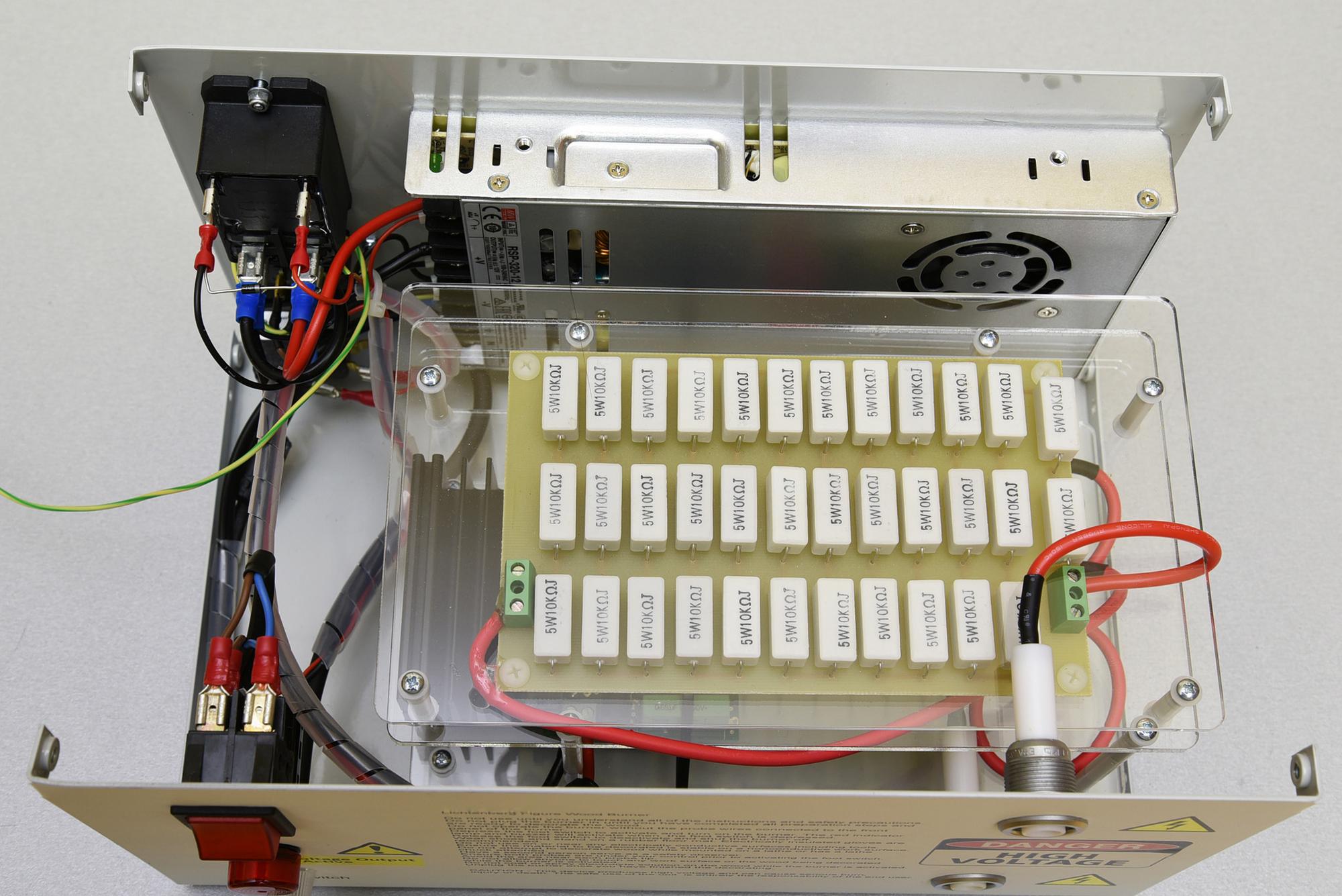

Hierbij nog een projectje van mij. Het is al even geleden omdat de meeste dingen commercieel zijn.
Het is een machine om Lichtenberg figuren in hout te branden. Op zich is dat niet de meest veilige bezigheid en van vele filmpjes op YouTube met transformators uit microgolfovens krijg ik de koude rillingen...
Het is de bedoeling om het proces toch wat veiliger te maken. In dit geval is de opgewekte hoogspanning niet gerefereerd aan het aardpotentiaal en de hoge frequentie van meerdere kHz is ook veiliger dan 50 Hz (of 60 Hz). Ik heb ook de indruk dat het eindresultaat fijner is met meer kleine vertakkingen bij deze hogere frequentie.
De hoogspanning wordt aan en uitgezet met een voetpedaal. Deze heeft geen elektrische verbinding met de machine maar bedient een pneumatische schakelaar (airswitch) die op zijn beurt een dubbelpolig relais schakelt wat uiteindelijk de voeding voor de hoogspanningsmodule schakelt. Het zwarte rubber van de luchtslang is niet geleidend (gecheckt met een megger).
Zolang de hoogspanning actief is (voetpedaal ingedrukt) hoor je een intermitterende buzzer en flitst een rode led.
Het geheel is losjes gebaseerd op de machine van Conestoga Works, een commercieel Lichtenberg apparaat.
Een allereerste test met alleen de hoogspanningsmodule bij gereduceerd vermogen zie je hier: https://www.youtube.com/watch?v=TeuMRXF3dl4

Gaaf, mooi gemaakt. :)
Ik had er nog nooit van gehoord.
Ziet er profi uit, hoewel dat niet een apparaat is wat ik commercieel zou willen aanbieden.
Al is het inderdaad stukken veiliger dan een MOT, dit brand meer dan het bijt ;)
Zo te zien is het een ZVS me een 'sappige' trafo er achter. En een setje dure connectors ... Lemo?
Vanwaar de ballast weerstanden? Kakt de driver in als je hem te zwaar belast?

Mooi gemaakt zeg! Ook netjes een plaatje over de weerstanden. Ik vind het soms jammer dat het ontwerpen en maken van een behuizing soms meer tijd kost dan de elektronica (voor mij het leukste deel). Als ik het doe, wil ik het ook goed hebben. Het heeft jou er niet van weerhouden er iets moois van te maken!

De hoogspanningsmodule komt van https://highvoltageshop.com/ (verkoopt ook via eBay). Voor de prijs van het ding had ik geen zin om het zelf te gaan bouwen en het is ook al niet zo eenvoudig om aan zo'n trafo te komen. Het is inderdaad een ZVS driver met behoorlijk vermogen, eigenlijk teveel voor deze toepassing.
De ballastweerstand is om de stroom door de probes binnen de perken te houden en dit om twee redenen. Ten eerste veiligheid voor de gebruiker en ten tweede om te voorkomen dat als twee Lichtenberg figuren elkaar raken de stroom en het vermogen teveel oploopt. Als dat nu gebeurt krijg je een rood oplichtend koolstofspoortje. Zonder de weerstand kan het hout in brand schieten. Dat is trouwens ook een probleem als je met een MOT werkt en als je wat pech hebt ligt de stop er ook uit.
Ik heb gekozen voor 35 stuks standaard 5 W weerstanden i.p.v. een hoogspanningsweerstand. Ik heb hier zo van die rode HS weerstanden van zo'n 10 cm lang. Die kunnen wel de spanning aan maar kunnen niet zoveel vermogen dissiperen. Om corona tegen te gaan zijn de weerstanden onderaan de print met een overmaat aan soldeer gesoldeerd. Op die manier heb je geen scherpe uitsteeksels maar eerder ronde bolletjes soldeer.
De Lemo connectoren zijn inderdaad erg duur. Ik heb ze gelukkig meer dan tien jaar geleden voor weinig geld kunnen kopen via eBay, samen met enkele eveneens dure HS relais. De verkoper kende blijkbaar de waarde niet van wat hij verkocht...
