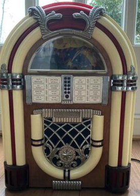

@LetterHenk, ben bezig met een mp3 jukebox waar deze dan dienen als display voor nummer / volume informatie. Ik heb hiervoor via MP een oude jukebox radio op de kop getikt, echt corona / winter projectje.
