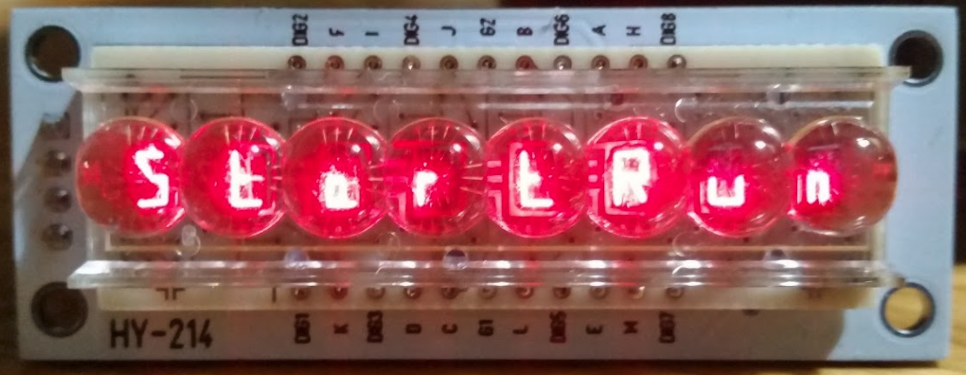

Via V&A een paar HY-214 bubble displays 8 Digits / 14 Segmenten gekocht, driver op het printje is de HT16K33. Na enig gezoek kwam ik op http://lygte-info.dk/project/DisplayDriver%20UK.html terecht, een universele bibliotheek met ook de HT16K33 en ondersteuning voor 8 Digits / 14 Segmenten. In LEDDisplayDriver.h de hardware aansturing aangepast naar het printje en een simpele Arduino sketch gemaakt. Alle code en de bibliotheek zit in de bijgevoegde zip.

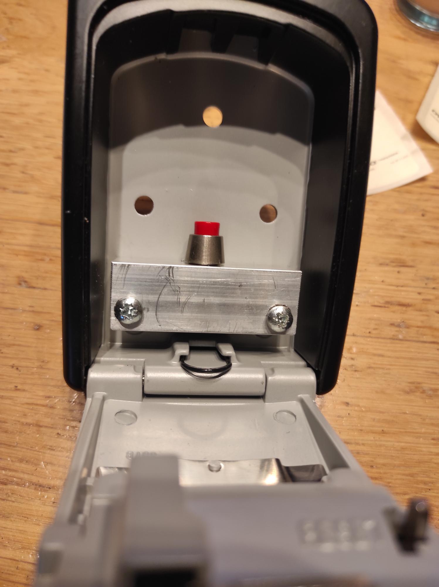

- Poor man's codelock -
Omdat er voor "Thuiszorg" heel snel en onverwacht een slagboom-oplossing gezocht moest worden, ik (mentaal) niet in staat ben momenteel tot "moeilijke dingen" en ook geen zin om op mn knieen in de sneeuw in een schakelkast te gaan zitten rommelen (tijdelijk) een 'poor man's codeslot' gemaakt.
Staat parallel aan de "open knop" van de slagboom.
Ha Bram,
Ik ken die sleutelkastjes wel.
Een hele leuke en snelle "out of the box" oplossing, waar ik niet zo gauw aan gedacht zou hebben.
groet! Gertjan.
