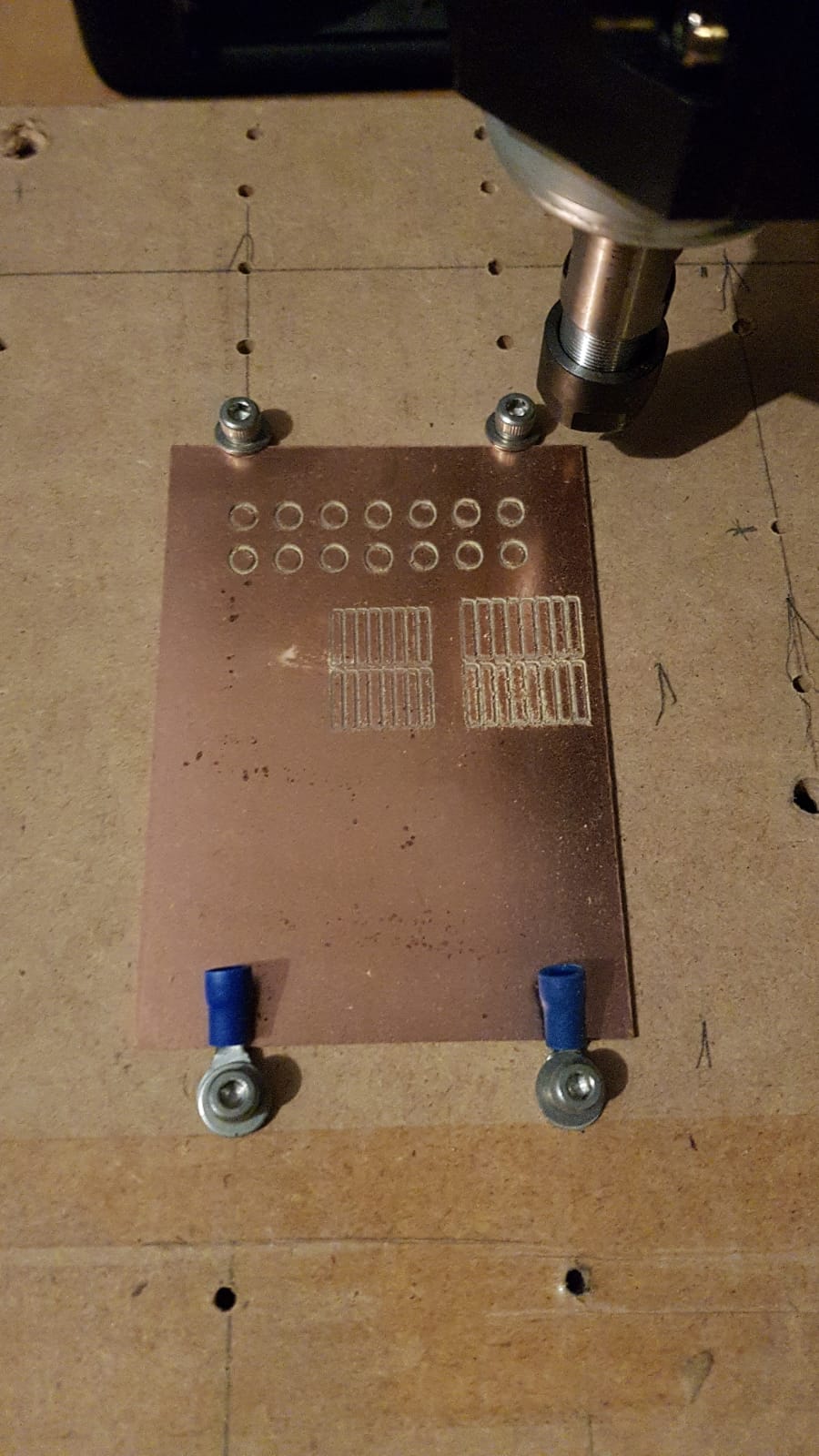

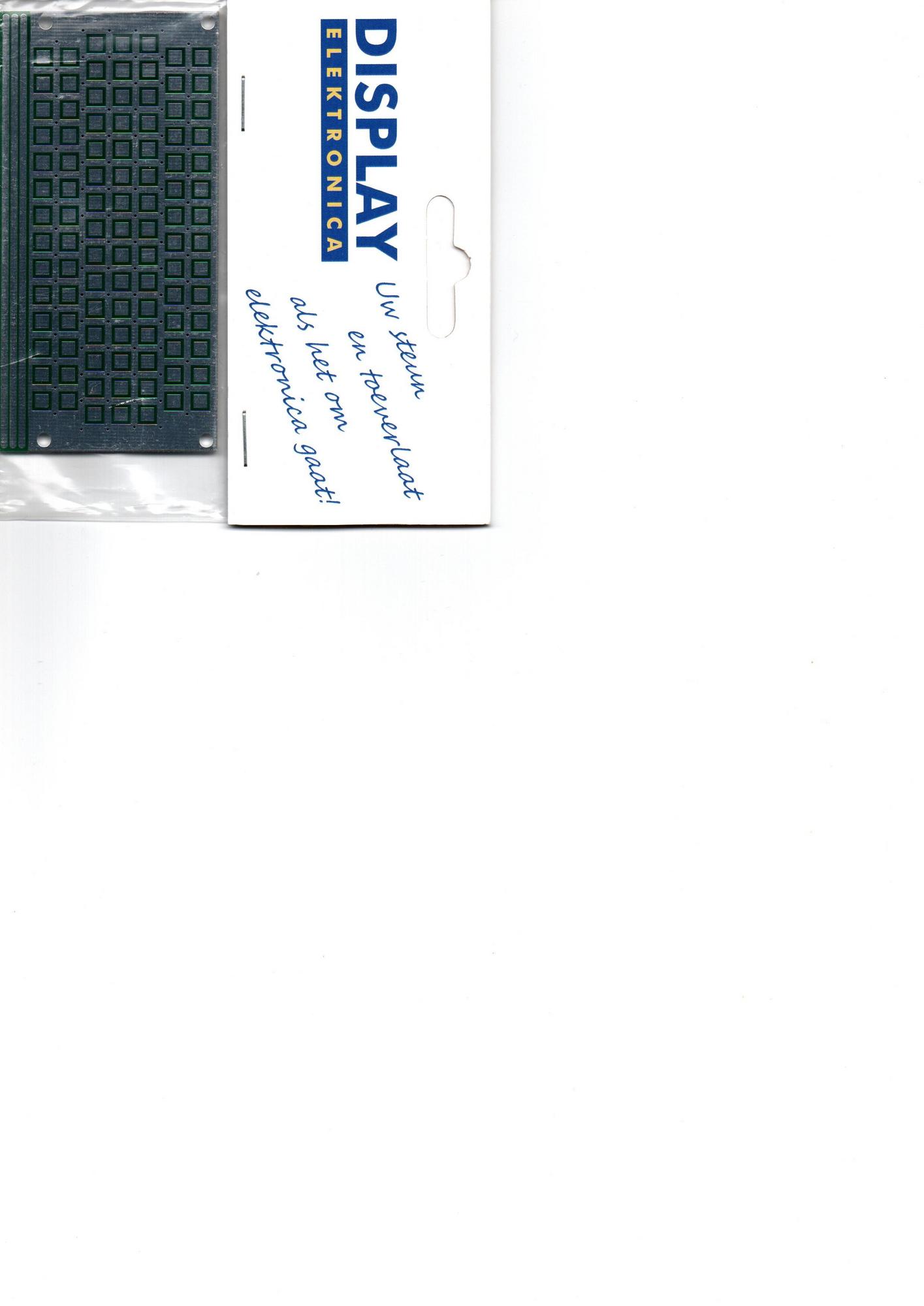

Ik heb een scan gemaakt van die kleine HF print:
https://www.circuitsonline.net/forum/file/67529/forum-post-thumb

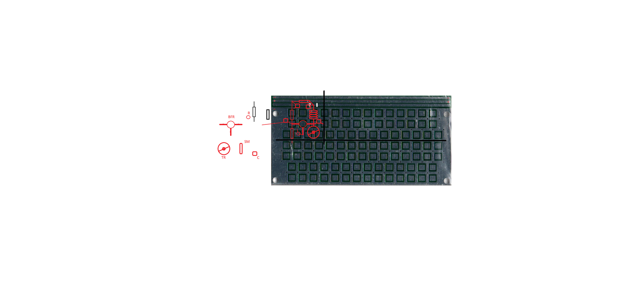

en die open ik dan in paint en naar de hand van die scan heb ik dus de goeie schaal, eens, ja toch?
Als ik dan op die schaal mijn eigenste HF print maak,
dan zit ik toch ook goed wat de maat betreft en zou ik dan op die manier ook een print kunnen bestellen misschien?
Los van dit wil ik ook kijken of ik hem dan in een CNC programma kan stoppen om hem zelf te frezen met mijn mini freesmachine!
VrGr Rob
Heb even voor de LOL in paint gekeken hoe het misschien zou kunnen,
Tis niet de speciale HF print maar vooruit maar.(Zie afbeelding rechts)
[Bericht gewijzigd door rob007 op (12%)]
de print kwam mij al bekend voor. Het is de z.g. "experimenteer print" die ooit in de Elektuur HF uitgave stond.
Hij heeft ook in Elex gestaan.
[Bericht gewijzigd door Gottfried-Julius op (19%)]

Als ik de kans krijg moet ik inderdaad even sollen met die print op mijn mini CNC!
Kijken of ik wat gedaan krijg met gratis programma Easel ik ben daar ook al mee bezig geweest –
Zoals op vorige foto’s te zien valt
VrGr Rob

Ik dacht trouwens ik scan dat printje en zet hem in Easel maar dat gaat niet op want –
Toen ik het deed uitprinten is de schaal verandert, MAAR goed dat komt nog wel!
