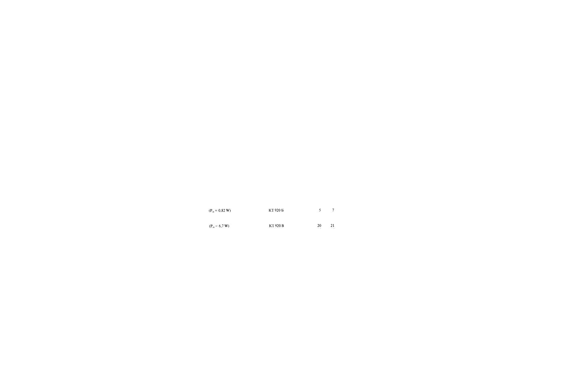

Alleen 1 dingetje Martin van die foto wat is het nou?
KT920 ? is het nu een G? of een 6? Of,….?
Dat laatste teken op die KT920 . ik kan hem ook niet meer vinden als ik zoek op G of op 6?

Het is inderdaad de KT920, daar zijn er verschillende versies van A, B en iets wat lijkt op een 6 maar geen 6 is.
Het is ook geen G maar lijkt daarop.
Hier staat het in de datasheet:
https://datasheetspdf.com/pdf-file/774957/ETC/KT920/1
De KT920 is vergelijkbaar met de BLY87, of de BLY88, BLY89.
Dat van die gaatjes zal wel een reden hebben, alleen zou ik het niet weten wat voor reden.
Die '6' is onze B;
De 'B' is onze V.

Ik heb versie B (6) en de B(V).
Even naar de datasheet:
En geeft de B versie 5 tot 7 Watt, bij een insturing van 820mW en de V versie geeft 20 tot 21 Watt, bij een insturing van 6,7 Watt.
Dat van die gaatjes in de flange van de transistor begrijp ik niet zo goed. Extra koeling?
Even een vraagje voor Martin?
Klopt dat 5 tot 7 Watt uit bij de B verzie of vergis je je nou???
Ik zat ook nog even te kijken maar de B is toch 6,7W in en 20W uit?

En hoe zat het nu met dat vermogen?
De B was toch 6 tot 7W in en iets als 20Watt uit? ( jij had B schreef je? )
Als het maar 5 tot 7W zou zijn is het de moeite niet waard! (of klink ik nu verwent?)
( tenminste vind ik want je zit dan te klooien met een koelprofiel voor maar 5…7W )
VrGr Rob
Ik vind het wel knap hoe de Russen erin slagen een B te schrijven als een Griekse kleine letter d... Maar inderdaad, dat is de juiste aanduiding van de pootjes.
De 7 Watt versie kun je natuurlijk beter koelen als een 2N3553 of een MRF237 en voor die paar watt heb je echt niet zo groot koelprofiel nodig.
Je zou hem zelfs kunnen koelen door de behuizing zelf en dus geen koelprofiel te gebruiken.
Hou er wel rekening mee dan je die transistor niet teveel aan vermogen instuurt, hij kan maar weinig hebben en de versterking zal best hoog zijn.
Dus een 2N3866 ervoor zetten, dat zal voldoende zijn, een half watt tot hooguit 1 watt insturen.
Of die B versie 20 Watt is, staat in dit topic, moet je even terug scrollen, ik dacht van wel maar ik heb er zelf geen zin in om alles terug te lezen.

Maar Martin jij (schreef je zelf) toen toch ook een B verzie te hebben? Die zou dan toch 20Watt zijn?
Je moet het plaatje ff 2 X vergroten om het goed te zien.( Zie plaatje )

Dus de afbeelding is een KT920
