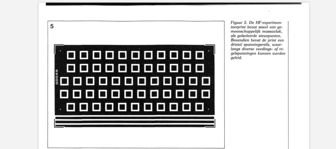

Ik heb een scan gemaakt van die kleine HF print:
https://www.circuitsonline.net/forum/file/67529/forum-post-thumb
en die open ik dan in paint en naar de hand van die scan heb ik dus de goeie schaal, eens, ja toch?
Als ik dan op die schaal mijn eigenste HF print maak,
dan zit ik toch ook goed wat de maat betreft en zou ik dan op die manier ook een print kunnen bestellen misschien?
Los van dit wil ik ook kijken of ik hem dan in een CNC programma kan stoppen om hem zelf te frezen met mijn mini freesmachine!
VrGr Rob
Heb even voor de LOL in paint gekeken hoe het misschien zou kunnen,
Tis niet de speciale HF print maar vooruit maar.(Zie afbeelding rechts)

de print kwam mij al bekend voor. Het is de z.g. "experimenteer print" die ooit in de Elektuur HF uitgave stond.
Hij heeft ook in Elex gestaan.

Hallo Juul,
Ja klopt als een……
Ik kocht vroeger ook de Elex, Elektuur, 300schakelingen enz enz…
FRM en kanaaltje Q en noem maar op…
In de Bibliotheek vond ik boekjes als miniatuur spionnen Deel 1…2…3 enz…
Als ik de kans krijg moet ik inderdaad even sollen met die print op mijn mini CNC!
Kijken of ik wat gedaan krijg met gratis programma Easel ik ben daar ook al mee bezig geweest –

Je moet het plaatje ff 2 X vergroten om het goed te zien.( Zie plaatje )
VrGr Rob
Ook maar even de Goeie aansluitingen getekend en die andere gooi ik weg!
voor als er ooit iemand dit vind en het per ongeluk over neemt…
VrGr Rob
Dus de afbeelding is een KT920
