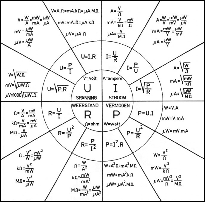

De insteek van TS is niet ok. Hij wil een formule van buiten leren, zonder te begrijpen wat er zich afspeelt. Ook al door het idee, dat de weerstand van de kabel de stroom daardoor veroorzaakt en die dus gebruikt voor het berekenen van de stroom. Een fenomeen wat ik in de praktijk ook tegen kom en dat men vervolgens niet weet waarom een project totaal niet werkt.
M.i. Moet je formules niet van buiten leren, maar begrijpen.
Met de “natte vinger” kun je praktisch al uitrekenen wat het antwoord ongeveer! zal zijn.
De weerstand van koper is ongeveer 1/57 Ohm per meter per mm2. Voor het gemak even afronden op 1/60. Draad van 1,5mm2 heeft per meter derhalve 1/90 Ohm weerstand. De hele lengte is 2x800=1600 m. De weerstand is dan 1800x1/90= 20 Ohm .
De lamp van 500 Watt trekt bij 230 volt ruim 2 Ampère, P=E x I, dus I=500:230=2,17 A.
De spanningsval is dan 20x 2,17=43,4 Volt en de lamp brandt in theorie op 230-43,4=186,6 Volt.
Je hebt dan door inzicht enig idee wat de antwoorden moeten zijn en dan kun je de formules hanteren en zien of de uitkomsten daarmee in lijn liggen.
