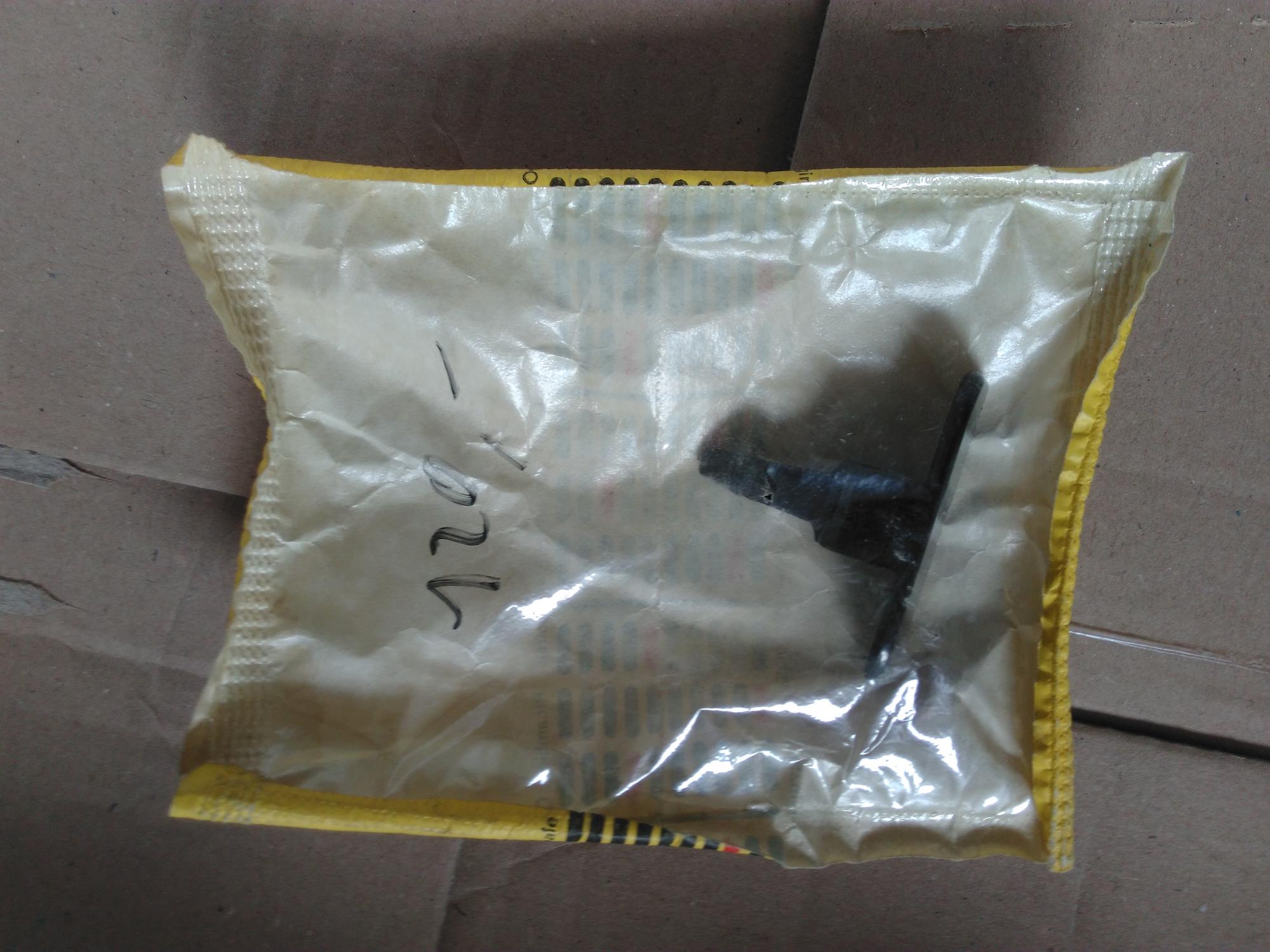

Ik heb veel nos onderdelen gekregen van een elektronica winkel die al lang bestaat en veel reparaties doet. Verder ook installaties. Druk bezig de boel aan bekijken en sorteren. Er zaten ook diverse zakjes bij zoals te zien in de foto. Herkent iemand toevallig de fabrikant? En bonuspunten voor wie weet wat voor onderdeel het is :+
Wij kunnen ook niet door die zakjes heenkijken... ;)
(zo is er niets van merken te zien; je kunt niet eens zien wat er in zit...)
brains
Sorry, foto is onduidelijk, je hebt gelijk. Zal een betere maken. Het is een stukje plastic van iets.
Maar het was meer, misschien herkent iemand het logo, verpakkingsstijl van dit en zegt dit kan merk x zijn. dan kan ik verder zoekn op typenummer wat erop staat.
Het zal aan mij liggen, maar ik zie nergens een logo? (alleen een zakje met wat streepjes erop)
brains
Nee hoor, ligt niet aan jou ;) ik zie ze ook niet :+ Vandaar dat ik de puzzel hier in het topic gooi. Heel misschien herkent iemand de "huisstijl" in deze zakjes. Er zijn hier al veel puzzels opgelost in dit topc.
Is het dan niet handiger om het zakje even open te maken?... ;)
Verzamelobjecten in de originele verpakking brengen veel meer op :-) :-)
Hubie
'T zal wel een of ander nippeltje,frutseltje,pieletje zijn voor een koffiezetter/stofzuiger/wasmachien o.i.d.
