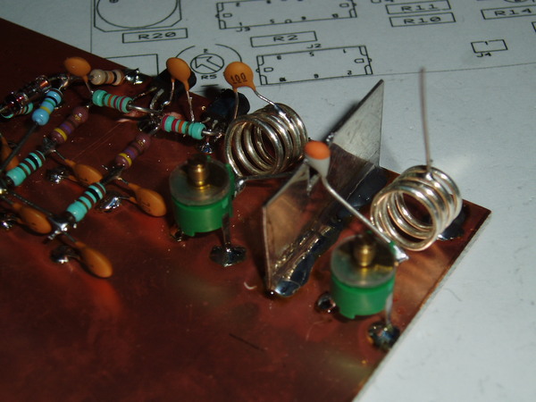

Beste mensen,
Allemaal enorm bedankt voor de reacties en heb veel stof tot nadenken. De BFR96S is volgens mij een authentiek exemplaar van Philips, volgens mij.
De mosfet en BFR91A samen werken uitstekend, Telefunken/Vishay? Jullie zijn technisch een stuk verder hoor, maar Rob inderdaad hoe worden die vreemde
transistoren gekoeld?
Ik heb oscillator (BF961) op buffer BFR91 aangesloten volgens het schema op https://radioblabla.nl/fm-zender-schemas-3-meter-band/. De BF961
overigens niet geheel op basis van het voorafgaande schema van de website: maak gebruik van een terugkoppeling met een tak tussen 2 condensatoren
i.p.v. de aftakking in de spoel en heb de varicap niet op aarde, maar serieel. De diode op G1 ontbreekt ook, maar de waarden van de componenten
komen vrijwel overeen. Ik ben er enorm door gecharmeerd, al ben ik slechts ongecertificeerd amateur en pruts graag met radios. Ik speel bijv. iets
af op Youtube en zend dat op FM radio uit, het geluid is mooi (weliswaar mono) en zuiver in directe nabijheid te ontvangen.
Nauwelijks versterking en antenne. Op de oscilloscoop laat zich een prachtige sinus van 103 MHz zien.
Om het geluid nu wat meer door en om het huis te kunnen beluisteren, wil ik versterken met een transistor en heb daarvoor die merkwaardige BFR96. Metingen
straks op een dummy-load van 50 ohms. Helaas ben ik er niet over uit hoe groot de condensator moet zijn waardoor de uitvoer moet van de BFR91.
In vrijwel elk schema wordt die tussen de BFR91 en BFR96 anders weergegeven: 10 pF, 27 pF, 100 pF, 1 nF en 10 nF. Dit lijkt niet erg kritisch, dacht dat
die er vooral zat om hinderlijke gelijkstroom te weren. Vergeef mij eventueel domme assumpties. Is het trouwens de moeite om hiermee te experimenteren op
het gehoor door bijv. Cs van verschillende waarden te proberen?

Mag ik lelijk praten?
Neem het mij niet kwalijk maar ik ga lelijk praten!
Het gaat over dit schema:
https://radioblabla.nl/wp-content/uploads/2019/05/bfr91-bfr96-TRAPPEN-…
nu ben ik geen genie op het gebied van HF elektronica,
maar wil toch mijn gedachte mijn gevoel over dit schema (niet echt goed onderbouwd! )
waar ik (naar mijn gedachte) moeite mee heb is de trapjes T2 en T3
de moeite die ik er mee heb is dat het breedbandig is(denk ik!) mijn vraag is waarvoor?
Mijn gedachte zou zijn meteen iets doen met een LC kring,
En ja natuurlijk van Collector naar de plus een spoeltje en naar de min een trimmer-
(of misschien trimmer ook naar de plus?)
En zoals rodion/ Richard al aangaf!
1nF en 10nF als condensatortjes van osc. en buffer(het lijkt me zo zwaar gekoppeld?)
Ik zou ook denken zo licht mogelijk koppelen ( 10 pF, 27 pF ) misschien 33, 47, 100pF?
Nog iets anders? Ik vroeg mij af:
Is het een raar idee van mij om de condensator C7 direct aan de Basis T2 te zetten?
Nogmaals vind C7 1nF zo zwaar gekoppeld?
MAAR misschien praat ik wel alles uit mijn nek, wie ben ik!
VrGr Rob
Hi Rob,
T2 is wat je echt een buffer kan noemen, maar in mijn ogen niet helemaal optimaal.
Rond T2
C11 wat lager in waarde nemen, C11 zeg 1nF.
Ik weet niet hoeveel versterking er nodig is, dus de gestelde ingangs gevoeligheid.
Liever zou ik C10 weg laten, dat levert minder versterking op maar die is waarschijnlijk al voldoende.
Laten we even wat aannames doen, het gaat hier om de FM band, dan doet de 2N3553 13dB aan vermogens versterking.
De BFR96 doet als aaname 10dB dan is je vermogens versterking al over de 100x aan de ingang van T3.
De ingangsimpadantie van T3 de BFR96 is wel heel laag, dus T2 is vrij zwaar belast.
Er is geen impedantie transformatie toegepast zoals aan de ingang van de 2N3553 zodat er nogal wat verlies is van T2 naar T3.
Dus, afhankelijk van de gewenste ingangs gevoeligheid kan je C10 wel of niet toepassen.
Dat T2 breedbandig is ingesteld, vind ik geen probleem.
En NEE C7 niet dierect aan de basis van T2 knopen, als je een erg breedbandig ssysteem wilt hebben, kan je dat wel doen.

Beetje uitleg
Een transistor genereerd graag als alle drie de aansluitingen laag in impedantie zijn door capaciteiten.
Ieder stukje draad kan/is een spoel en dat genereerd daarom graag, meestal niet op de frequentie die gewenst is. ;)
Door minstens een aansluiting te voorzien van een weerstand die de Q uit het systeem haalt, los je het probleem op.
Hier is er dus voor gekozen dit in de basis te doen.
Op het ogenblijk ben is testen aan het doen aan de LM723 voeding schema, dat is eigenlijk DC gedrag, tenminste dat denken velen.
Bij vrijwel iedere voeding staat een elco over de uitgangsklemmen dat is voor mijn Darlinton variatie niet echt gezellig.
Ik ben dus bezig zoals bij het schema dat jij laat zien, hier en daar een serie weerstand op te nemen om de generatie verschijnselen weg te nemen.
Dan nog dit
Als je kringen opneemt in een schakeling, kijkt je altijd waar de stromen lopen, dit geld ook voor de ontkoppeling!
Vooral bij HF schakelingen, ieder stukje koper is een spoel, als je dat onthoud ga je direct al betere HF schakelingen bouwen.
De ontkoppelstromen van je eindtrapje rond de 2N3553 mogen nooit terrecht komen bij T2 of T3.
Deze versterker moet opgebouwd worden met tussenschotjes,
de rede is veel versterking dus extra aandacht aan ontkoppeling en ruimte en capacitieve afscherming tussen de trapjes.
Oja, de versterking over de FM band varieerd vrij sterk als je in de datasheet kijkt van de 2N3553, dat kan zo'n 20% varieren over de FM band heen.
Dat is nu eenmaal de eigenschap van deze tranasistor.

Ik heb de BFR96S achter de buffer (BFR91A) geplaatst - gebouwd volgens het schema van Martin met uitzondering van de aftakking in de spoel. Deze is 3,5 winding verzilverd koperdraad 1 mm over een boortje met diameter 8 mm. (plm 80 nH). Ik begrijp dat de tap in de spoel de uitvoer-
impedantie verlaagd (tap richting plus, hoe lager de impedantie) - deze moet immers naar 50 ohm, dus dit is inderdaad wenselijk (wil er een halve golflengte dipool aan hangen, die ik overigens nog moet maken). Ik weet nog niet wat de versterking is van beide transistoren (de 1e 3x, de tweede 10x ?) of wat het zendvermogen is wat er uit gaat (moet het zendertje nog mooi afregelen op 103.4 MHz en meten), maar met een stukje koperdraad van zo'n 70 cm aan de uitvoer kom ik tot achter in de tuin. Het geluid is prima, maar er is technisch nog vte verbeteren, trouwens ook met betrekking tot de bouw van het zendertje - gewoon hatseflats alles aan elkaar geknoopt en gesoldeerd op een koper/epoxy plaatje. Als voeding heb ik een labvoeding tot 15 Volt (max. 3 A). De oscillator en de buffer-transistor (BFR91A) zitten op 9 V (voor de oscillator inderdaad wat hoog, maar kan volstaan met 1 spannningsregelaar voor beiden). Ik ben van plan om later nog een betere versie te maken van het zendertje (in een fatsoenlijk aluminium kistje) omdat ik weer veel heb bijgeleerd op het forum. Allemaal super bedankt.
Groetjes, Richard
Hallo Radion,
Fijn om te horen dat je veel succes heb behaald met de beperkte middelen en ervaring die je hebt (zo ben ik ook immers begonnen met elektronica).
Ik heb even de resonantiekring berekend welke voor jou frequentie optimaal is.
Daarbij ging ik uit van een capaciteit van de trimmer op 30pF, dat is ongeveer de middenstand van de trimmer.
Jouw spoel is dan inderdaad 78nH, met de door jouw gebruikte waarde van 80nH zit je dus goed.
De aftakking op de spoel is, hoe dichter je naar het koude einde gaat met die aftakking is dat de afstemming meer selectiever wordt in frequentie, echter ook dat de uitkoppeling minder vast wordt.
