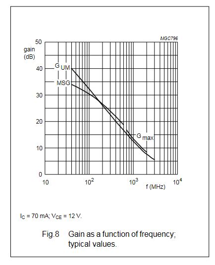

Oppassen met de versterking bij deze transistoren welke eigenlijk zijn bedoeld voor frequenties van 1`GHz.
Bij 100MHz is de versterking 30dB (!) dat is maar liefst 1000 maal versterking.
Deze transistor komt direct achter de oscillator en zelfs dan krijgt die nog teveel aan insturing.

Oja, de versterking over de FM band varieerd vrij sterk als je in de datasheet kijkt van de 2N3553, dat kan zo'n 20% varieren over de FM band heen.
Dat is nu eenmaal de eigenschap van deze tranasistor.
