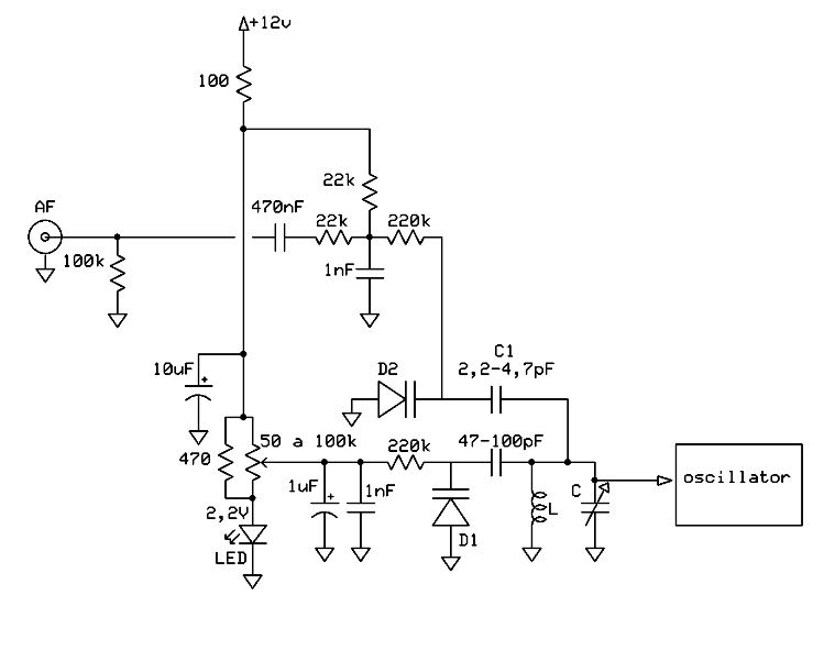

Hallo Henk en Rob,
Ik heb even een tekening gemaakt hoe ik dat zou doen met de modulatie. Varicap diode D1 is voor de frequentie in te stellen.
De LC kring is de kring van de oscillator.
En varicap diode D2 is voor de modulatie. De zwaai moet niet te groot of te klein zijn dat kun je instellen met de serie condensator C1 (tussen de 2,2 en 4,7pF).
Het is niet goed om diode D1 vanaf nul volt te laten werken maar vanaf een paar tot 3 Volt.
Daarvoor gebruik ik een LED als stroom bron, de spanning over de LED is een paar Volt.
Uiteraard is de aansluiting op de 12 Volt uit een spanning stabalisator ic 7812, beter is nog een LM317.
Om er een buffer tussen de audio en de oscillator te gebruiken zou je mooi een préémphasis kunnen gebruiken, welke de hoge audio frequenties wat meer versterkt. Dat kan met een opamp waarvan ik het schema later vanavond hier even zal posten. (nu weinig tijd daarvoor)
Hier de aktieve preëmphasis, voor de opamp kun je ieder type nemen, in het schema wordt de TL072 gebruikt.
De eerste opamp heeft een kantel frequentie van 2120Hz, bij een frequentie van 15kHz zou de schakeling 10dB versterking moeten hebben. De tweede opamp is een buffer.

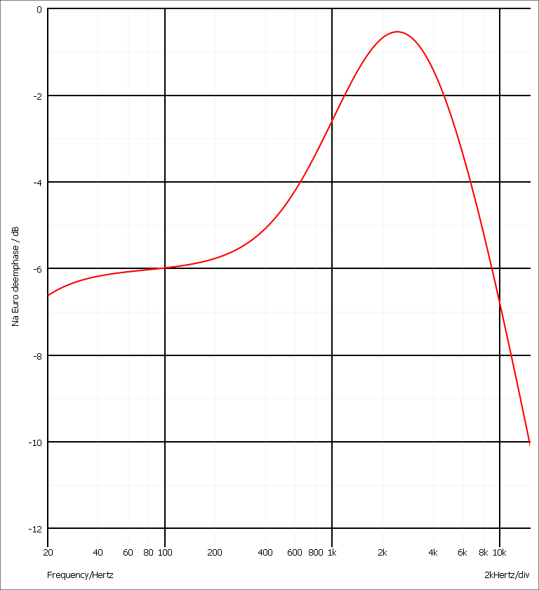

Frederick E. Terman
Eigenlijk zou de tijdconstante 50 µs moeten zijn, dus een kantelpunt van 3183 Hz; niet 2122. Maar belangrijker, de clou van preemphase is dat de karakteristiek horizontaal loopt vanaf het laag tot aan het kantelpunt, en daarna met 6dB/okt in het hoog omhoog loopt.
Bij jou begint de grafiek bij 800 Hz al op te lopen, en gaat na ca. 2000 Hz weer terug naar horizontaal. De versterking bij 15 kHz is ca. 3,6 dB; niet 10 dB. (klik grafieken links)
Bij het beluisteren met een gewone FM-radio geeft dat een lelijke piek tussen 2 en 3 kHz, met daarna een sterke afval van het verdere hoog (grafiek rechts).

Frederick, bedankt voor de reactie, nu weet ik wat mijn schakeling precies doet. Die schakeling heb ik zelf ontworpen.
Dat het werkt wist ik al, maar zo mooie frequentie karakteristiek en wat die exact doet was mij niet bekent (maar nu wel).
Dat bewijst maar weer wat een simulatie programma als Simetrix kan doen.
Dat programma heb ik niet en ik weet ook niet hoe het werkt, maar daar moest ik maar eens verandering in brengen.
De vraag is hoe ik die frequentie karakteristiek mooi recht krijg zoals die moet zijn.
Met 75 en 50 micro seconden was ik even in de war, in Europa wordt dacht ik gebruik gemaakt van 50µS.
Wanneer ik de condensator vervang naar 15nF kom ik mooi op een kantelfrequentie uit van 3183Hz, maar ja dan zit ik nog met die raare bult.

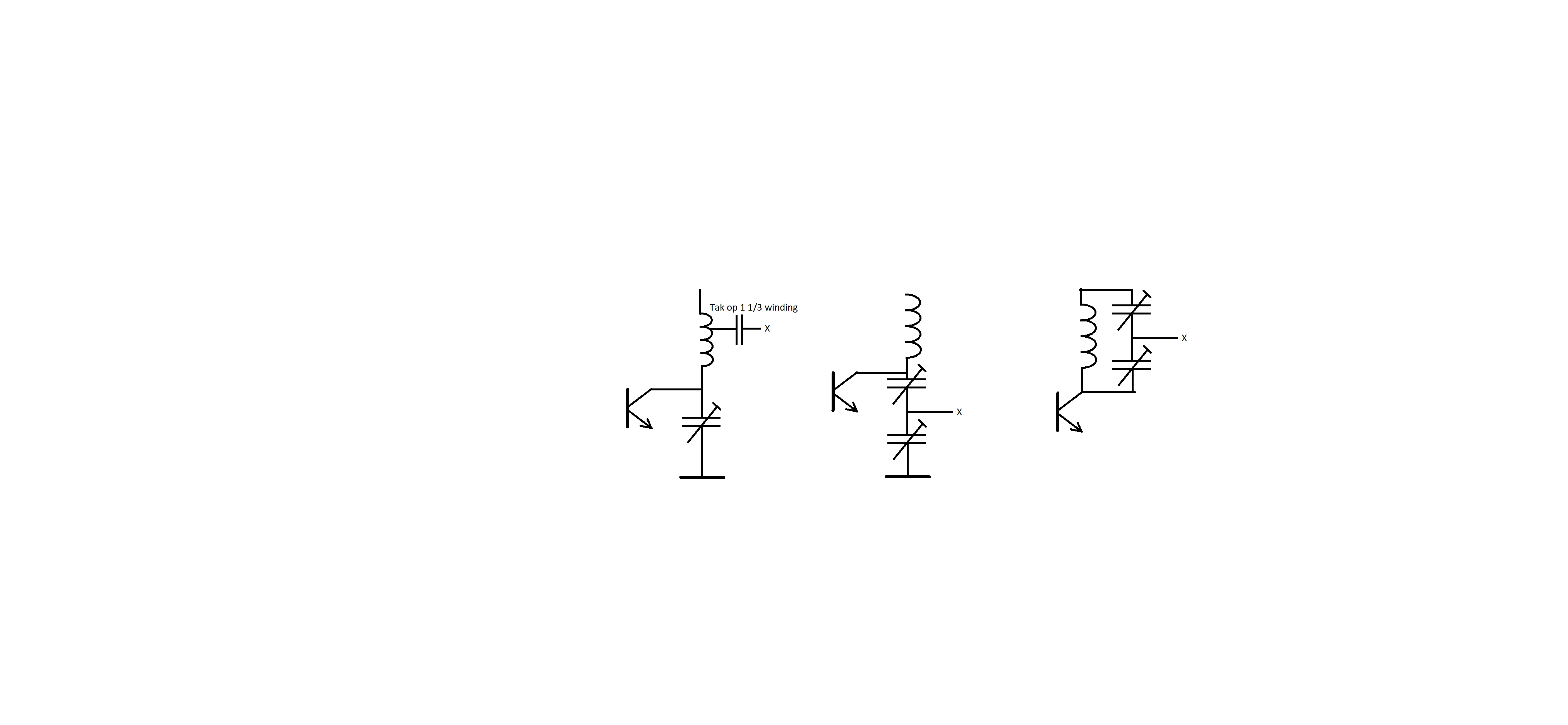

De vast Condensator die ik gebruikte was 39pF de Chinese trimmer 40pF maar ik vind het geen succes hoor!
Trug over die trap: https://www.circuitsonline.net/forum/file/68422
Normaal zit er een aftakking na 1 1/3 wikkeling.
http://www.hulpnodigmet.nl/wp-content/uploads/2013/06/4tr2_5watt-radio…
Mag ik aan nemen dat de drie tekeningetjes met elkaar overeen komen? Het zelfde eind resultaat?
Dus die aftakking ( ook nog met een condensator met een bepaalde waarde! )
VrGr Rob
Frederick E. Terman
Uiteindelijk wel.
Het middelste schema en het rechter schema zijn sowieso gelijk aan elkaar, qua hoogfrequent. De plus voeding is immers voor hf ook 'massa'.
De condensator aan de massakant bepaalt de koppeling. Hoe groter, hoe 'losser' de belasting gekoppeld is.
De andere condensator maakt de afstemming weer in orde.
Het linker schema doet hetzelfde, maar op een iets andere manier.
De koppelcondensator bepaalt hier de koppeling, maar nu is het hoe kleiner, hoe losser de belasting gekoppeld is.
En de andere condensator maakt dan weer de afstemming in orde.
De koppelcondensator in het linker schema is niet variabel getekend.
Vaak hoeft dat ook niet, als je van te voren weet wat voor belasting eraan komt te hangen. Of je probeert een paar waardes uit.

Maar een varicap afstemming was, wat wel zal kloppen.
MAAR, weer terug naar het buf…. versterker trapje.
Het vervelende is ik had een schotje gezet en daar achter gelijk ook onderdeeltjes gesoldeerd en nu kon ik er niet meer bij om die aftakking te maken op 1 1/3 wikkeling,
Daarna maakte ik per ongeluk weer dezelfde fout en kreeg ik met de 2N3866 de 2N3553 niet goed aangestuurd.
Ik heb zitten klooien(op dummyload!) en in Eenst kreeg ik er per ongeluk meer dan 1Watt uit!
Waar 2e buffer staat naar Eindtrap daar zit 100pF zette ik per ongeluk een Ctje naar de min –
En toen sloeg de meter door naar 1,5Watt.
Te bedenken dat de 100pF niet op 1 1/3 aftakking zit maar op het kruispunt Collector, L3, en Trimmer.
Dus waarschijnlijk omdat ik het schema niet goed heb aangehouden ( aftakking op 1 1/3)
Kreeg ik het(DENK IK!) niet goed?
Dus de kombinatie aftakking, en condensator waarde, bepaalt of het gaat werken ja of nee?
Vroeger kreeg ik dit schema vrijwel altijd gelijk draaiende! ( LET OP!!! VROEGER! )
( ik heb van TOEN, jammer genoeg geen foto’s daarvan! ZO jammer! 8)7 )
En ja ik ben bang dat je er bijna niet aan ontkomt, Trimmers worden denk ik ook moeilijk…….
Meende je dat echt FET met die schroef? Je zou zeggen van wel want vroeger werd dat veel gedaan met ferrietkerntje,
Ik zocht er voor de LOL even op met Google maar dan moet je erg duidelijk zijn met WAT je zoekt –
Anders krijg je er geen afbeelding van te zien.
https://www.google.com/search?q=TOKO+ferrietkernen&tbm=isch&hl…
( dit sterft volgens mij helaas ook uit! )
Ik zal dat bijwijzen van experiment ook eens even proberen toch! ( gwoon kijken wat ut doet!)
Vind ik wel intresant/leuk!
Tot zo ver weer eventjes!
Gezonde en Vriendelijke Groeten uit omg. Rotterdam!
Rob
Hallo Rob,
Die aftakking op de collectorspoel bepaald dat de uitgang laag-impedant is, dus laag ohmig.
De trimmer brengt de kring in resonantie.
Hoe dichter dat die aftakking bij het koude einde zit (de plus), hoe laag-impedanter de uitgang wordt.
Met de combinatie van twee trimmers in serie naar de min, krijg je hetzelfde resultaat, alleen dat is veel moeilijker in te stellen.
En bovendien kost je dat een extra trimmer.
Met een aftakking op de collectorspoel, ligt je uitgangs impedantie vast op een lage waarde.
Dat is het voordeel van een aftakking op de collectorkring.
Iedere versterker trap heeft een hoge uitgangs impedantie van 200 tot 800 ohm en daarvan moet het uitgang signaal omlaag getransformeerd worden naar enkele tientallen ohm.
De 2N3553 heeft een collector belasting van ongeveer 25 tot 33 ohm (op 14V Uce), hiervan transformeer je iets omhoog naar 50 ohm, terwijl de ingang 10 tot 20 ohm is.
