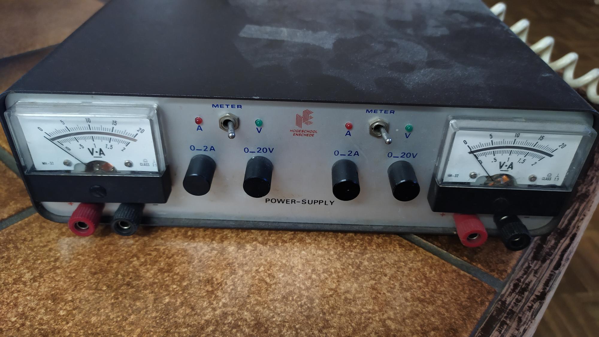

Voeding is prima in orde. Beproefd ontwerp dat ik en alle medestudenten moesten maken op de HTS (~1991). 0-20V (echt 0V) en 0-2A instelbare stroombegrenzing. Inclusief aluminium frontje en alle printen zelf belichten, boren, solderen, etc. Nuttig praktijk project. Kan helaas nergens de schema's terug vinden.

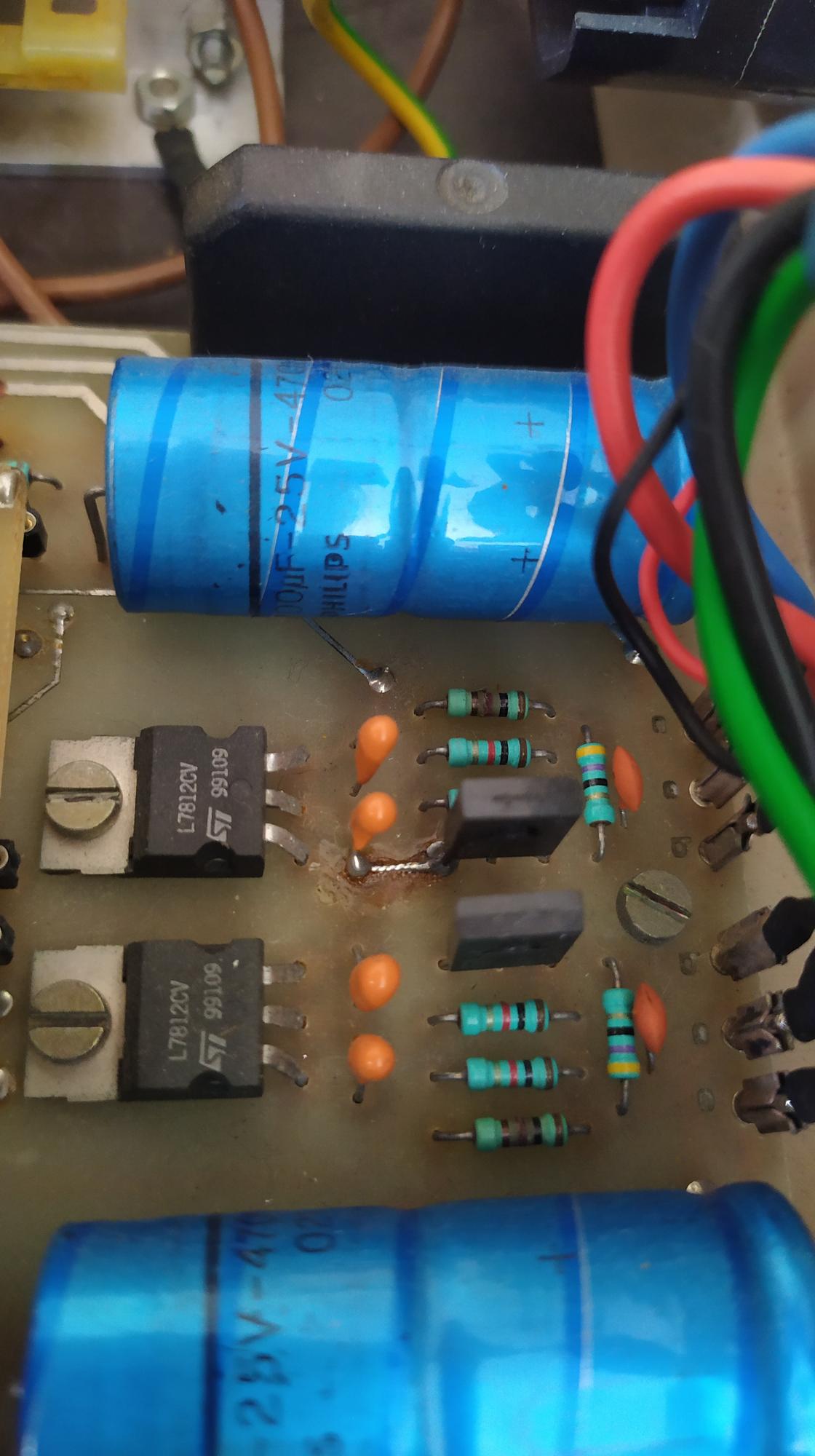

'Beproefd ontwerp' maar bij nader inzien is een 15V 2A AC voeding wel magertjes voor een 2A DC voeding... Eén of twee jaar na me zijn ze op ringkernen overgestapt.
En de obligatoire domme fout (ik vermoed dat ik het printspoor gesloopt heb).
Ook SMD printjes moeten maken (heb ook nog ergens een NE555 printje rondslingeren waar we meer vrijheid hadden, dit was allemaal qua printlayout al uitgetekend denk ik).
3055 torren achterop:
[Bericht gewijzigd door r-p op zondag 11 juli 2021 15:43:24 (50%)

Heeft die wasknijper er sinds 1991 in gelegen? :+
Wel mooi ge-engineerd, die hele voeding.
Hi r-p
Netjes opgebouwd!
Nog wel tantaal over de regelaars, dat doet tegenwoordig niemand meer, maar net als jij rond 1990 soldeerde ik ze ook over de 7800 serie regelaars.
Wat ik ook door de praktijk niet meer gebruik, zijn de stekkertjes over de printpennen.
De verhuur afdeling was daar niet echt blij mee, was toch echt niet zo transport bestendig. :+
Je was er vroeg bij met de SMD printjes!
Mooi modulair opgebouwd met maar éém echte technische opmerking van mij, bedrading naar de trafo zou getwist kunnen worden, dit voor een kleiner bromveld.
netjes gebouwd ding, ook goede onderdelen gebruikt en bij reparatie kan de stuurprint eruit.
