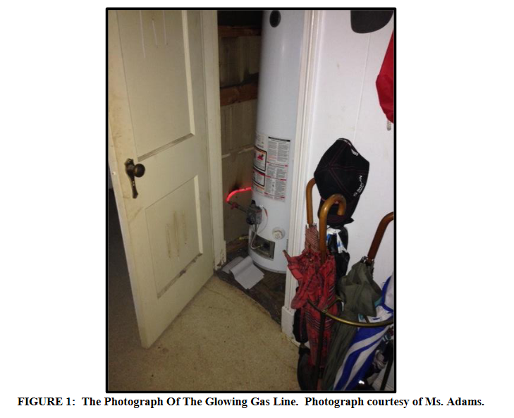

gevonden op het internet: een gloeiende GASLEIDING. De bovenste foto is wat werd aangetroffen door de bewoner.

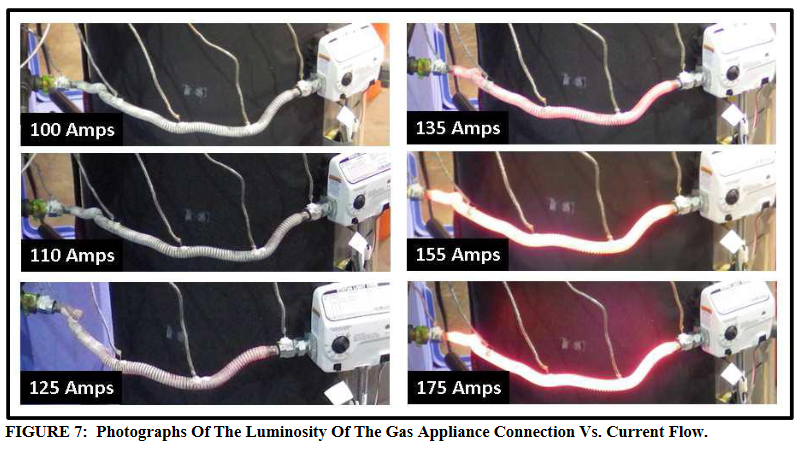

Later is er onderzoek naar gedaan, en met een zware trafo gekeken hoeveel ampere er waarschijnlijk door die leiding is gelopen om 'm te laten opgloeien:
Commentaar van een derde persoon: "Yeah, uh, sadly I can tell you what it is
Open neutral on the house service + panel bonded to cold water line + dielectric union or PVC service line from the street
The end result is all the neutral current hitting the cast iron gas line for happy fun times"
Lichtgevende gasleiding... Het moet ook niet gekker worden. Maar 175A en er vliegen nergens zekeringen door? Zelfs voor de VS is dat wel erg veel als ze ook gas hebben, toch?
Die tests zijn natuurlijk door het onderzoekbureau gedaan nadat eea veilig gesteld was en met een trafo zodat er geen zekeringen zouden springen. Het doel van de test is: Kunnen we schatten hoeveel stroom er gelopen heeft toen deze consument ons belde en die foto gemaakt heeft.
Nou het antwoord is: Ja dat kan je. Ik schat aan de kleurtemperatuur dat het ongeveer 125-135A geweest moet zijn. Het is een beetje lastig omdat de belichting niet gelijk is. Dus hoewel ze met 175A hebben getest, is de conclusie van het experiment niet dat er 175 gelopen moet hebben.

Denk dat dat weinig zin heeft. Het is stroom van "de buren / alle buren" (175A) wat door de gasleiding heen stroomt. Een particulier heeft geen 175A-aansluiting.

[...]Denk dat dat weinig zin heeft. Het is stroom van "de buren / alle buren" (175A) wat door de gasleiding heen stroomt. Een particulier heeft geen 175A-aansluiting.
Hmm za das wel een dingetje, maar dan denk ik hoe dan ? Daar is wel iets heel erg fout gegaan.
Toch is in Amerika een 200A 240 aansluiting vrij gangbaar. De boven leiding daar is een vrij hoge spanning en voor elke huis is er dan een eigen trafo.
Op 8 juli 2021 22:16:07 schreef Shiptronic:
Staat er bij: losse nul, nul aan aarde in groepenkast (dus stroom die door de nul zou moeten, gaat door aarde), aarde via de waterleiding en gasleiding, en kunststof waterleiding. (Dus alle nulstroom via de gasleiding).
Hoe die situatie ontstaan is, is dan weer wel een dingetje.
Voorverwarmd gas: tsja, de gasmeter rekent in kubieke meters. Er gaat meer gas in een kuub als het koud is. Dus als die gloeiende leiding vòòr de meter zit is het nog duur ook :p
Een monteur van het energiebedrijf hier in de regio zette bij het vervangen van de gasmeter altijd een startkabel over de aansluitingen heen.
Dat deed ie vast niet omdat dit soort ongein niet voorkomt ;)
mel
Een gasleiding binnen is niet voor niks potentiaal vereffend :)
