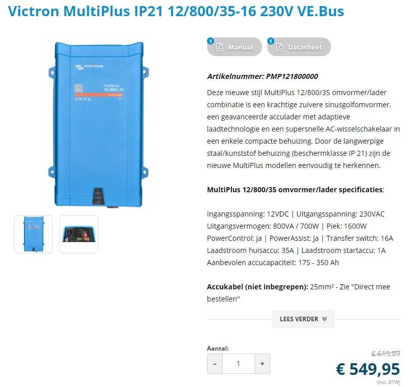

Het ligt eraan wat je er mee wil gaan doen, een omvormer kun je zelf wel maken, "als je de kennis hebt" maar dan wordt het al snel een type met een trafo. Daar kun je dan een blokgolf of een trapezium omvormer mee maken. Je kunt het ook via PWM doen, maar dan heb je eigenlijk een microcontroller nodig en de kennis om zoiets te maken en programmeren.
Er zijn ook omvormers te koop voor niet al te veel. Mijn voorkeur zou zijn een omvormer in combinatie met een lader.
Maar dan wel een echte sinus versie, dan "kreunen" je eventuele voedingen niet zo die je er op aansluit.

Het ligt eraan waar de TS het voor gaat gebruiken, op een trapezium omvormer gaat ook veel goed.
Maar zelf zou ik ook voor een sinus omvormer gaan. :) Als je zo iets zelf wil maken, moet je van goede huizen komen. :)

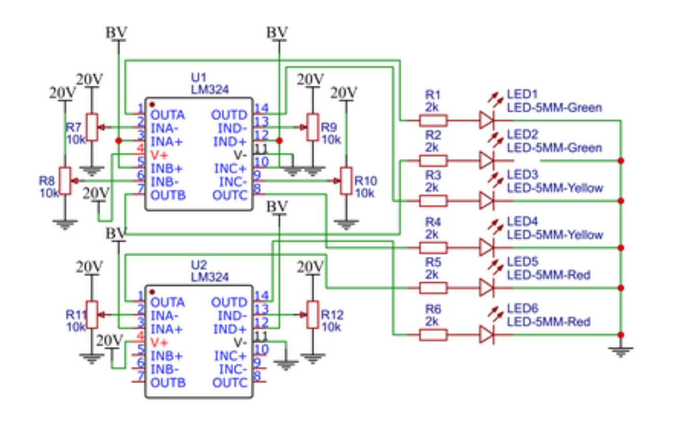

Vervolgens dacht ik aan een batterij indicator maken omdat dit wel handig is voor de 12V en ik nu met de multimeter meet, maar een constante spanning is ook wel prettig en denk dan weer aan de labvoeding. En met de labvoeding kan ik weer makkelijker een batterij indicator maken (LM3914).
Kom ik dan weer op de vraag hoe het kan dat de LM3914 los vrij prijzig is vergeleken met een setje "fun" spul waar dit ook inzit. Los ongeveer 6 euro wat ik zo snel kon vinden en in een setje met allemaal extra spul kost het setje nog geen drie euro. Nu heb ik wat duurdere weerstanden en goedkopere en daarin meet ik duidelijk dat de iets duurdere meer zuiver zijn. Komt bij mij de vraag of dit ook zo is met dit soort setje's en in hoeverre dit doorwerkt op de LM. En dan kan ik nog wel een poosje doorzeuren op een grafiek van de accu bij ontlading, maar dat is te overdreven nu.
Elke handelaar kan vragen wat hij wil. En elke gek kan geven wat hij wil.

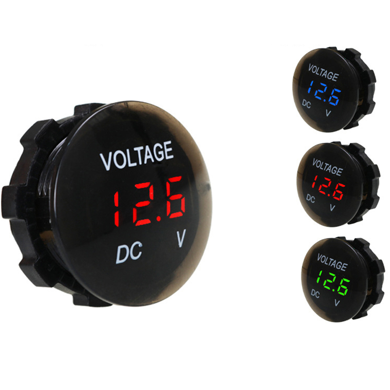

Je maakt het jezelf hier weer ontzettend moeilijk mee. Want hoeveel volt is straks een streepje? En wat moet je als het ineens een streepje meer of minder is?
Je kunt ook dit kopen, kost maar drie euro ofzo en ziet er erg mooi uit: https://nl.aliexpress.com/item/1005002505914818.html?spm=a2g0o.product…

Gisteren ben ik al bezig geweest op papier om uit te denken hoe ik een batt. indicator maak en kwam daarom dus op de LM3914 uit zodat ik 10 lampjes heb waarbij ik in stappen van 10% werk (of ik was twee nodig van een ander soort om nog exacter te gaan werken). Mijn accu gaat van 13.4V naar 11.8V en is dan schoon op. Meest logische is een curve maken zodat ik daarop verder kan uitwerken waar mijn stappen van 10% zitten en bij 0 wil ik ook blieptoon of iets hebben. Wat ik exact nodig ben maakt mij nu niet uit, ik kijk gewoon overal rond en doe daardoor wel inspiratie op en snap dat ik het dan moet omzetten naar mijn situatie. Het spul koop ik of groot in, of ik koop speel "fun" setje's waar bij toeval al dingen in zitten en vaak nog goedkoper zijn dan 1 onderdeel los.

PS: For the time being pruts, leer en reken ik er gewoon op los. Onderste foto kan iets zijn waar ikzelf mee aan de slag kan en dan gebaseerd op mijn gegevens. Dus gewoon zoeken en kijken hoe iedereen het doet en welke optie's er zijn en veel YT kijken. Per % een ledje of alles en dan laten aflopen, een aan/uitknop er voor en eventueel later eens zien of ik het ook kan laten werken terwijl de rest ook gewoon aangesloten zit. Het is voor de fun en lekker leren.
