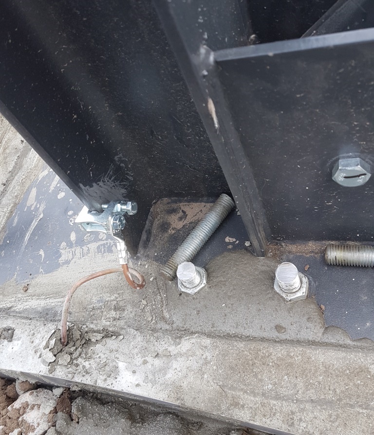

En wat dan bijvoorbeeld met staalbouw? Constructie met poutrellen (I-profielen) verticaal deels ingegoten in de betonnen vloerplaat.
In België moet er altijd
een aardpin of lus zijn en je moet de constructie equipotentiaal verbinden.
Terwijl alleen de metalen constructie ook wel heel waarschijnlijk op zichzelf al zal zorgen voor een goede aardverbinding.
Dat mag dan ook in Nederland?

De constructie wordt meestal verbonden met een aardpen,zeker in de petrochemie.
Op het shell terrein loopt er een dikke ik dacht minimaal 35mm2 kabel langs alle lasdozen met een 230V of 400V voeding voor extra (2de) aarding en die neemt ook de staal constructie op diverse plaatsen mee Om de zoveel meter vind je daar wel een aardpen die de grond in gaat. Er word ook regelmatig gemeten of de impedantie laag genoeg is want ik zie ook wel eens dat er in bestaande fabrieken nog wel eens extra aardpen bijkomt

dat gaat gewoon zo, dit zie je niet meer, kwam een 25cm beton nog overheen.
evelo
Extra aardpennen in de petrochemie, ok dat snap ik.
Maar stel bijvoorbeeld: een nederlandse landbouwer zet een nieuwe schuur, staalbouw met prefab betonwanden.
Plaats voor zijn machines, bureautje, wc, douche,...
Komt er dan ook een aardpen aan te pas of is een aardgeleider tussen aardrail in verdeelbord en de dichtsbijzijnde poutrel van het gebouw in orde volgens de nederlandse norm?

Met de bouw van de glasblazerij een paar jaar terug losten we het als volgt op, een rond lopende gelaste aardverbinding in de fundatie met daaraan gekoppeld de aardlijn naar de verdelers...
Vergelijkbaar met de bouw van de boerenschuur dus.
