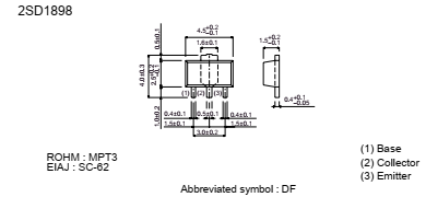

Ik kan deze SMD code niet vinden, volgens meting is het een NPN transistor met een Hfe van 159.
Iemand een idee?
Kan een 2SD1898 zijn (Hfe 82...390)
Ik heb hem gekocht als een BCX56 maar dan klopt de marking code niet.
Of heb ik dat misschien verkeerd?
Het is zeker geen BCX56 (BL).
