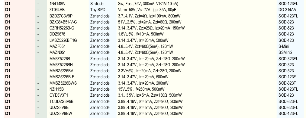

En dan nog deze diode (SOD-323):
Lijkt me een vrijloopdiode, maar als ik ga zoeken kom ik op een 3.3V zenerdiode uit.
Enig idee waarom hier een zener gebruikt zou worden hiervoor?
Relais zijn 24 V, schakelen dus vanaf c.a. 18V Die dioden zullen dus niet over de spoel staan.
Misschien omdat de voedinsspanning te hoog is (>28V)?
Of staat de diode over de contacten?
Wat is de functie van die print?
Soms is het simpel: D1 is gewoon... D1 ;)
D1.pdf
Tsja, mijn stamlijst uit 2014 zegt er dit over:
Keuze genoeg, zou ik zeggen...
Vreemd dat juist die D1 diode niet in het lijstje staat... ;)
