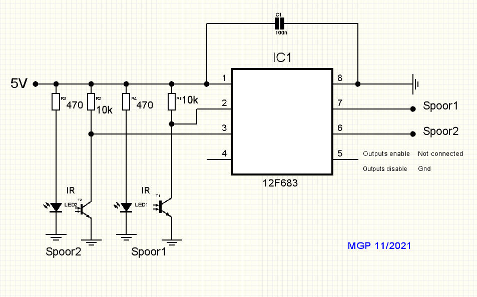

Jammer dat je, volgens uw vorig topic, geen gebruik wilt maken van een controller.
Ik heb iets gemaakt dat werkt maar moest je terugkomen op uw beslissing kan ik dat wel posten. ;)
nb. moet het wel eerst nog eens op een breadboard zetten.

(je omschrijving is nogal cryptisch en niet erg duidelijk wat er precies wanneer moet gebeuren en verandert steeds een beetje...)
Microcontroller kan, maar is wel erg overkill voor zo'n simpel klusje. (en een 555 is niet echt de beste keuze)

ARCO hierbij het schema van de IR sluis volgens Joseph Norris
PHOTO detection.
Hensz
Op 20 november 2021 13:30:55 schreef Ace1999:
In die 4 seconden rijdt de loc1 dus voorbij de ir sluis en blokkeert derhalve de IR sluis niet meer.
Totdat je besluit om er toch een wagon extra achter te hangen of dat je loc langzamer rijdt en daardoor in 4 sec niet ver genoeg komt. Er zijn vast nog meer scenario's te bedenken waardoor dit vroeger of later niet werkt zoals je verwacht. Idem met het reed-contact. Tijd om iets anders te bedenken.
Met een controller is helemaal zo gek nog niet. Met eentje in een 8-pin behuizing (idem als een 555 dus) kun je al zonder extra componenten 6 sluizen in de gaten houden en ingewikkelder dingen laten doen dan jij kunt bedenken. Wil je er wissels mee bedienen, dan heb je uiteraard wel extra onderdelen nodig, maar nog steeds minder dan een 555 überhaupt nodig heeft om iets te doen.
Op 20 november 2021 15:10:34 schreef Ace1999:
PHOTO detection.
Als de emitter de uitgang is gaat ie inderdaad niet werken, ding ligt 100% vd tijd op gnd-level.

Ik denk dat een microcontroller een betere keuze is dan deze schakelingen. Bijvoorbeeld een Arduino. Veranderingen kunnen dan eenvoudig worden toegepast.
Ook gezien het feit dat de TS aangeeft weinig van elektronica te weten.
Een microcontroller krijg je ook niet werkend zonder een deugdelijke (consistente) beschrijving van wat 'ie moet doen... ;)
Ik snap ook niet waarom er zo vaak geroepen wordt: neem een microcontroller.
Voor iemand die daar vaker mee werkt is het wellicht gesneden koek, maar voor een nieuweling vereist dat een leerproces, net zoals bij hardware elektronica. En ook bij een microcontroller ontkom je niet aan elektronicakennis, want bij het aansluiten van in- en uitgangen moet je wel weten wat je doet.
Om terug te komen op het probleem: TS laat een schema zien van de lichtsluis, maar de uitgang daarvan is een led. Daar schakel je geen wissel mee.
Dus mijn vraag is: laat eens een totaalschema zien van wat je hebt gebouwd.
[Bericht gewijzigd door KlaasZ op 20 november 2021 21:53:37 (23%)
Op 20 november 2021 21:48:28 schreef KlaasZ:
We roepen niet.. we willen helpen, hij is er nu al zolang mee bezig en behalve van Arco zijn er hier niet veel oplossingen te zien en ik kreeg al medelijden... maar dat is al over ;).
Mijn voorstel was een "andere" oplossing en daarvoor moet hij niks leren programmeren want ik zou het programma schrijven en indien nodig hem een geprogrammeerde chip opsturen.
Toegegeven, hij gaf al aan dat hij niet met controllers wilde werken maar dat wil niet zeggen dat je niet van gedacht kunt veranderen als je een mooie oplossing voorgeschoteld krijgt.
Maar in beide gevallen heb je een goede beschrijving nodig wat je eigenlijk wilt bereiken en dat lijkt een moeilijke opgave te zijn.
