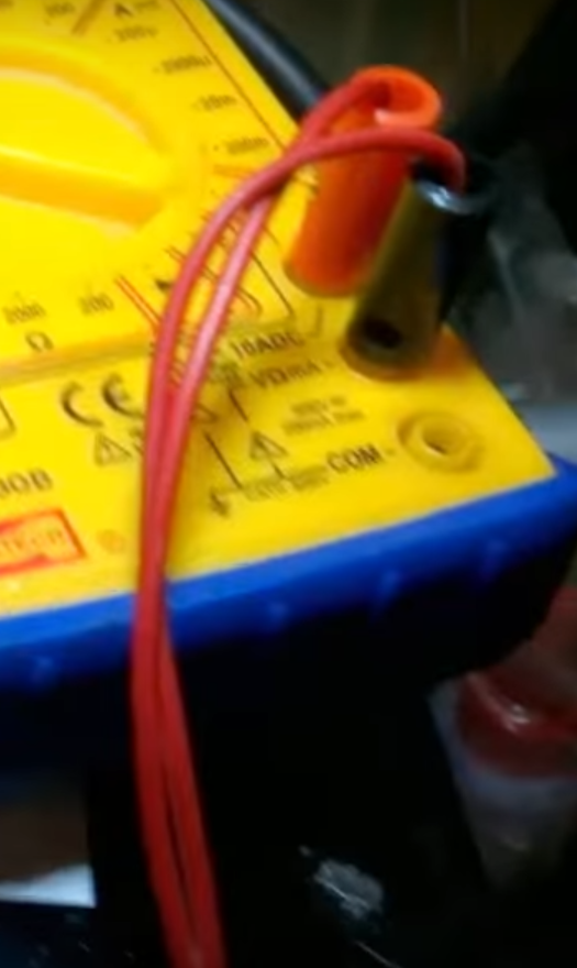

Op 1 minuut 28 sluit hij een multimeter aan om spanning te gaan meten.
Hij gebruikt de 10 A aansluiting en de V, Ω, mA aansluiting. (hij gebruikt de common niet)
Doordat de meting toch de verwachte spanningen aangeeft heeft hij het niet eens in de gaten. :)

Ik denk dat het meer een slordigheidje is dan onkunde. In 99% van de 100% van de metingen maakt het niet uit of je de common of 10A aansluiting gebruik. Eigenlijk ben ik de onkundige. Ik pak altijd de common omdat ik tot nu toe ongeveer stilzwijgend vanuit ging dat de meting "fout" gaat als ik voor spanningsmeting de 10A aansluiting gebruik ipv de common.
Frederick E. Terman
Och, een video van ruim zes jaar oud met nog steeds maar drie reacties: niet veel mensen zullen in de war gebracht zijn.
En de weerstand van de 10A-ingang is heel laag, zodat het voor spanningsmeting inderdaad niets uitmaakt.
Maar doordat de banaantjes één plaats omhoog zijn ingeprikt, zit nu de zwarte in de '+'. Daardoor leest hij alle spanningen negatief af; er staat een minteken voor. Dat hij dát niet ziet, valt dan wel weer tegen.
