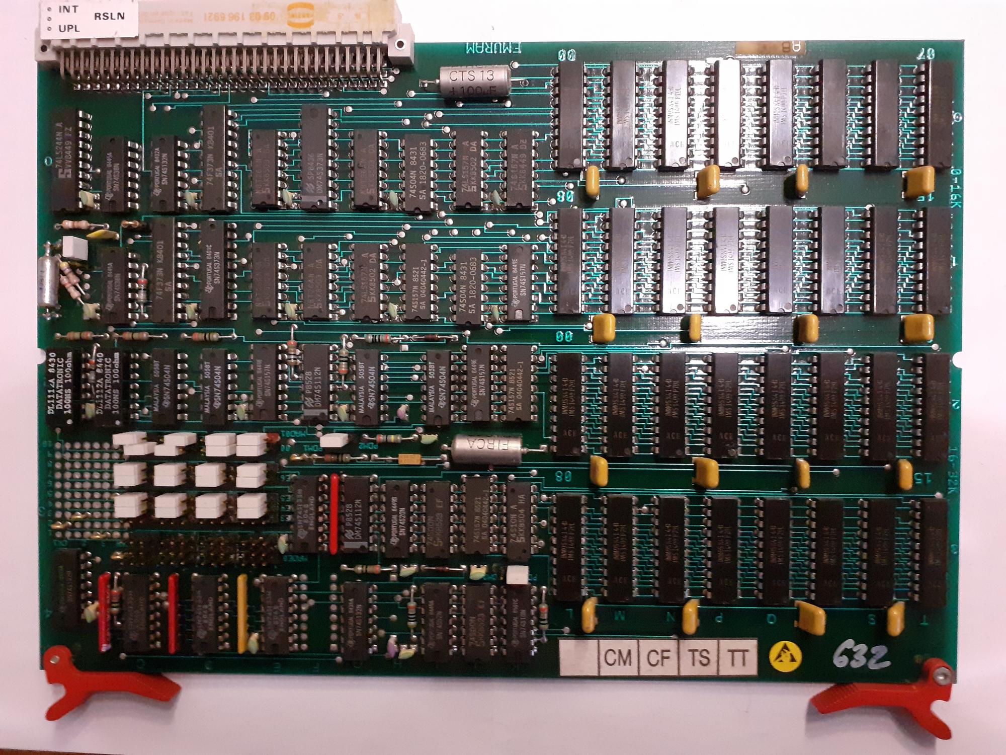

Nog 2 borden, ik denk uit een PMDS rack?
... 756
4022 108 9766

Op 9 december 2021 19:42:24 schreef henri62:
[bijlage] ... 756 [bijlage]4022 108 9766
PMDS, als in Microprocessor Development System?
Ik denk dat dat gezien de 4022-code wel kan. Die staat voor industriële- en meetapparatuur. Verder ken ik die systemen helaas niet.

Op 10 december 2021 16:32:07 schreef maartenbakker:[...]
Yep, microcontroller development systeem. Ik heb jaaaaaren geleden ruim een kuub van dat spul weggegeven (lomp zware kasten en niet te tillen), met ook een enorme vracht documentatie en diskettes / is ergens in zuid Belgie beland.

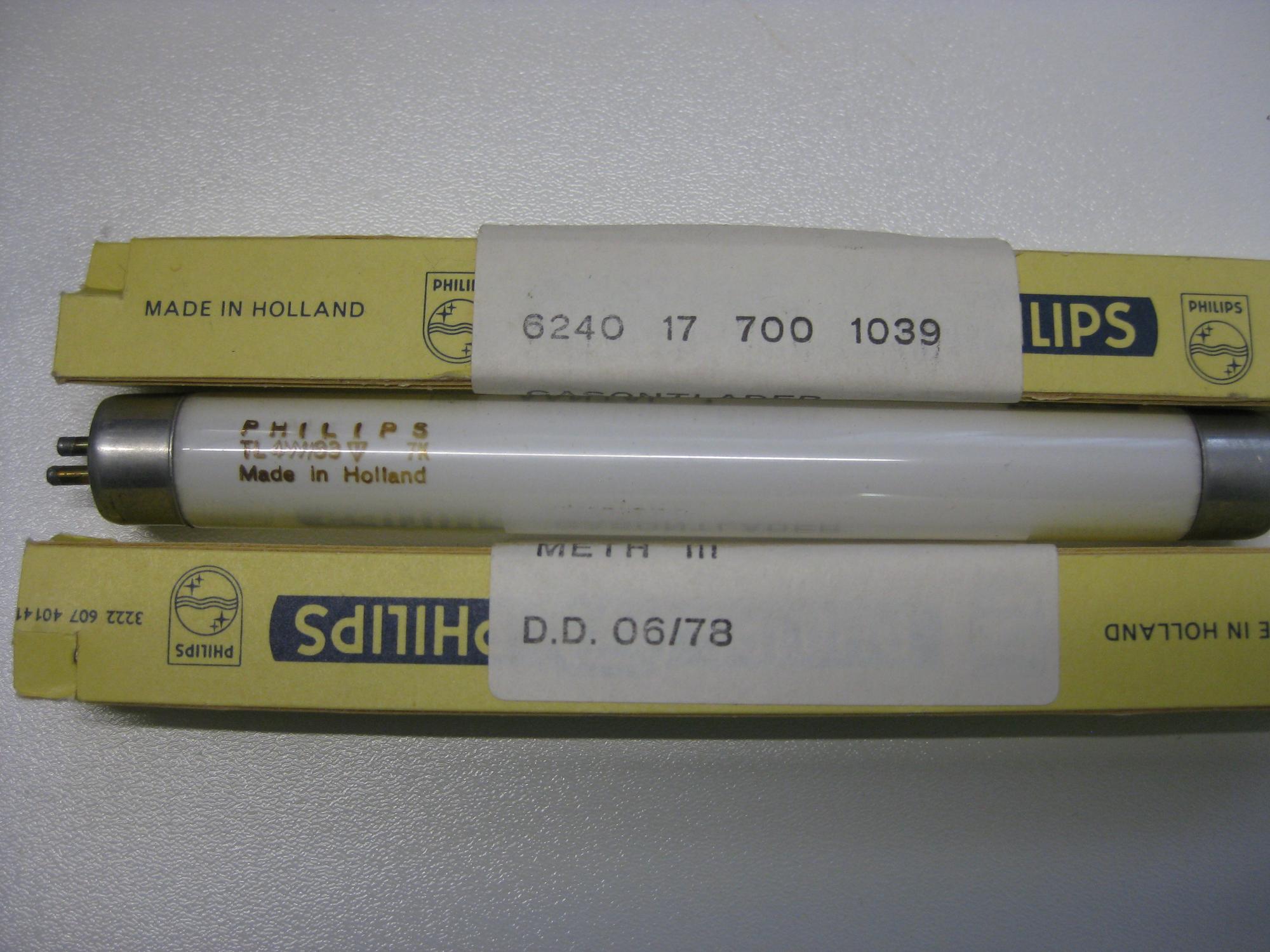

NKHteB
Maarten ea,
hebben we deze al een keer gehad?
Gr. N.
Nee, maar wel zeer interessant! Wat zit erin? 4W UVA buisjes ofzo?
En nog interessanter, van welk (afgesplitst) bedrijfsonderdeel is die sticker?
Codegroep 62 ken ik namelijk helemaal niet, coderingscentrum 40 zou Hong Kong moeten zijn.
Never mind, het zal wel een NSN zijn en geen 12NC. Blijft wel interessant wat het zijn en waarvoor ze gebruikt werden.
NKHteB
Hi Maarten,
nog een paar plaatjes. Had ik natuurlijk ook meteen kunnen doen, hi. Je hebt gelijk, het zijn 4W/33 TL buisjes. Gewoon uit de TL Fsbriek.
