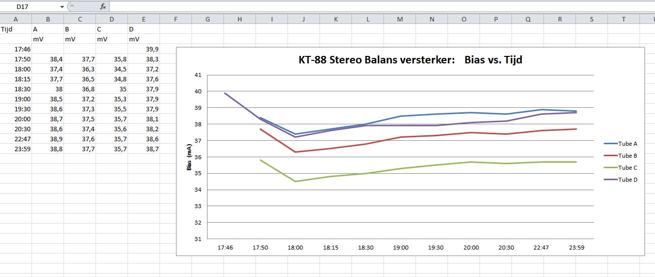

@all Dit is handig om te kijken of een push-pull amp per buis dezelfde stroom trekt. Ouwe truuk uit de buizentijd, er hoeft geen draad los om de meter in serie op te nemen!
Op 29 december 2021 19:48:31 schreef Henry S.:
Een zekering, nooit een gloeilampje.
Correct, als bij die spanningen de gloeidraad open gaat heb je een beste kans dat er een blijvende boog onstaat in je "zekering"-lampje.
Op 30 december 2021 11:22:25 schreef RAAF12:
Dat is inderdaad een gouwe ouwe; Dr. Blan noemde hem al. Maar vertel er meteen bij waarom en wanneer dit werkt:
  • Het werkt doordat de mA-meter een veel lagere weerstand heeft dan de trafowikkeling. 'Alle' stroom (zo goed als alle) loopt door de meter.
  • Maar daardoor is tijdens de meting de anodespanning ook hoger. Bij een pentode of beamtetrode beïnvloedt dat de anodestroom nauwelijks (de Ia/Ua-karakteristiek loopt daar heel vlak; de pentode heeft een 'hoge inwendige weerstand').
    Maar bij een triode zou de meting daardoor vrij onnauwkeurig zijn: je zou tijdens de meting meer anodestroom zien dan er normaal loopt.
  • Omdat een audio-eindtrap normaal gesproken geen triode is, is deze handige methode toch heel vaak bruikbaar.
In dit geval is de spanning over de kathode weerstanden meten waarschijnlijk makkelijker.
-edit-
Hoewel, dit ding heeft autobias, als alles binnen het normale werkgebied ligt zijn de stromen overal gelijk, eventuele afwijkingen worden weggeregeld.
Wat je wel kunt doen is de stuurroosterspanning meten, als die flink van elkaar afwijken dan is er waarschijnlijk iets niet in de haak.
Bij de nieuwe EL84 en EL34 buizen van Philips was het wel goed met de kwaliteit. Ze verschilde nauwelijks van elkaar. Maar ik prikte uit voorraad wel buizen om, om te matchen.
@FET Dat was Dr. Blan die dat opschreef dat was mij niet duidelijk. Ik had het ergens anders gelezen. Ja, ik ben vergeten de theorie er achter te vermelden.
Heb nog wel het boek 'Het ontwerpen van versterkers' van Ir. S.J. Hellings in de kast staan en nog een paar buizen die de verhuizingen hebben overleefd.
Hi Sine,
-edit-
Hierbij nog, ter info, de anode stroom die ik gemeten heb (een aantal jaren gelden) aan een set Shuguang KT88 s.
De anode stroom is toch niet zo identiek als je zou wensen.
Ik weet niet of dit aan de meetmethode lag (de spanning wordt gemeten over een 1 Ohm weerstand die in serie met de kathode wordt geplaatst (adapter buisvoeten).
Maar misschien zijn die 1 Ohm meetweerstanden niet gelijk genoeg (waren niet 1%).
Of het komt omdat de kathodeweerstanden van de KT-88 buizen (10 Ohm) teveel verschillen (die zijn 5 %) en de Bias adapter dus niet nauwkeurig genoeg regelt.
Het kan allemaal wat preciezer,
De referentie bestaat uit twee diodes (D202/203), die zal ook verlopen met opwarmen.
Maar omdat het ding zelf de bias regelt zeggen die stromen ook erg weinig bij dit ampje, een buis kan compleet afwijken, en dan nog kunnen de stromen kloppen.
Ofwel de anode stroom meten is hier vrij zinloos.
De G1 spanningen zeggen in dit geval veel meer, als die te ver uit elkaar liggen klopt er wat niet.
Je zou natuurlijk ook wat kunnen fabrieken wat moord en brand roept als die te ver driften.
