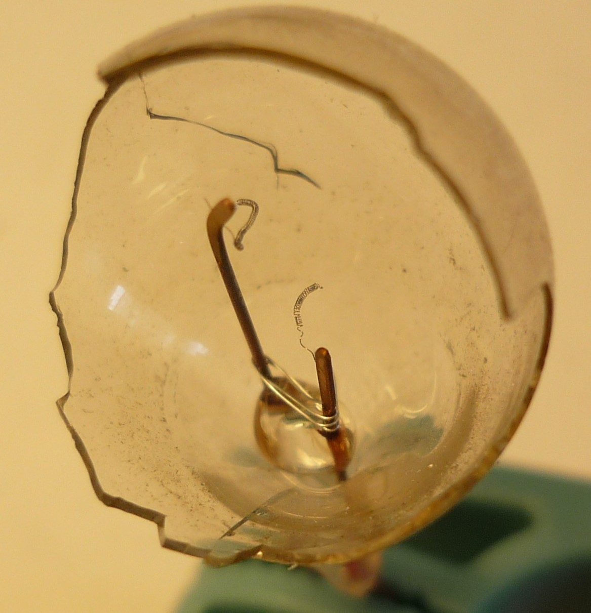

Dat met die kapotte lampjes: ik heb wel eens gelezen dat er over de 'draadjes' waar de gloeidraad tussen zit een iets geisoleerd 'ringetje' zit met een hele dunne laklaag. Als de gloeidraad door gaat, dan veren die draadjes wat uit elkaar en maken zo sluiting. De string blijft het doen en jij ziet welk lampje stuk is.
Maar... ik heb het nooit zelf gezien of onderzocht.Verder inderdaad zorgen dat de spanning wat lager is. Dat is erg goed voor de levensduur.
Toch nog even terugkomen op de lampjes.
Ik heb er eentje opengemaakt en er is duidelijk te zien dat er een
draadje om de steundraden van de gloeidraad is gewikkeld, welke kennelijk de twee pootjes doorverbindt wanneer de gloeidraad doorbrandt.
Vond het leuk om even te laten zien!
Dat doen ze om er zeker van te zijn dat bij enkele defecte lampjes, de rest ook doorbrandt...
Ja, dat kan natuurlijk ook.........
Ik had nog een werkende, maar die ziet er op het oog net zo uit als een defecte, wat betreft dat omgewikkelde draadje.
En als de laatste doorbrandt slaan de stoppen door...

Dat klopt wel. Het verschil kun je alleen meten of met een microscoop zien.

Awh man! Slim bedacht!
Maar dus funest voor de rest als er een paar sneuvelen.
't Was op zich leuk bedacht, je kon dan de lampjes ook met een kapotte ertussen blijven gebruiken.
Bedoeling was wel dat je een kapot lampje zo spoedig mogelijk vervangt, doe je dat niet dan volgt er een kettingreactie...
Met mooie knal op het eind en een laatste flits uit alle kapotte lampen?
