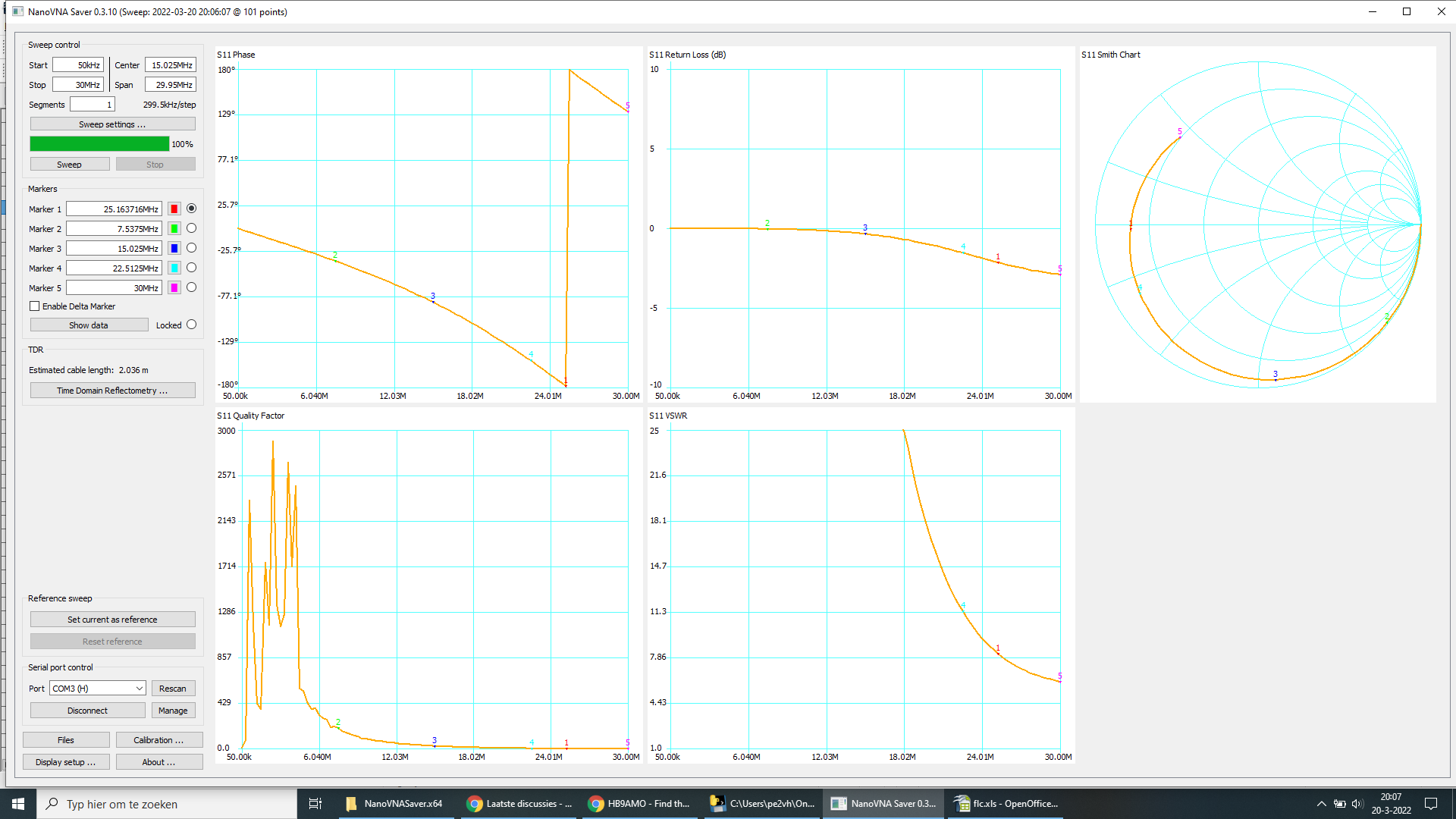

Hoi Schimanski,ik kreeg vorige week de 20 stuks Chinese T50-2 binnen en heb er vanmiddag wat aan zitten meten.Inmiddels had ik ook al 15 stuks 'echte ' T50-2 's gekocht.Ik heb ze eerst even op de weegschaal gelegd.15 stuks T50-2 China wegen 29 gram,15 stuks 'echte ' Amidons wegen 25 gram.Mss dat Chinees ijzerpoeder zwaarder weegt ;-) of er zit meer ijzerpoeder in..;-)
In de post na deze de 5 plaatjes van de metingen.
Hubie
De T50-2 is bruikbaar van 0 tot 30 MHz dus ik laat de VNA ook een sweep van 0-30 MHz maken.
Bij de Chinezen onderling heb ik geen verschil kunnen meten.
Bij de originele T50-2 blijft de gain/return loss bijna vlak terwijl bij de Chinezen na 15 MHz het langzaam naar beneden zakt tot -3 dB op 30 MHz.
Ook de Q van het origineel is wat hoger.
Als ik de 4 Chinezen en de originele op de L-C Meter meet, geven ze alle 5 (min of meer)de zelfde inductie aan.Mijn meter ziet het verschil niet.
Ik vind ze eigenlijk helemaal niet zo slecht maar ik heb er maar 4 van de 20 gemeten.Misschien heb jij net een slechte batch gehad of misschien hebben de Chinezen nog eens naar het productie proces gekeken na veel klachten en het e.e.a. aangepast?
