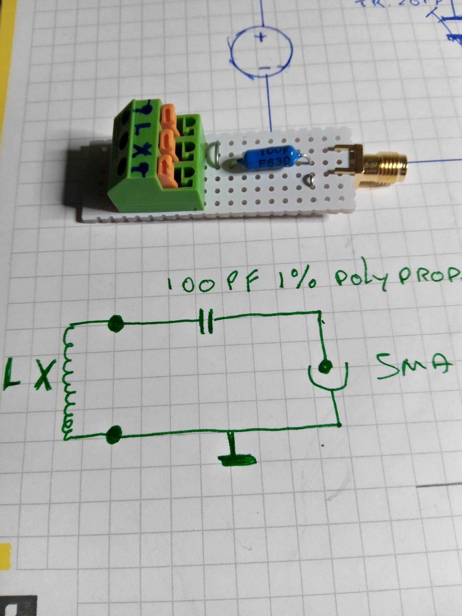

Hoi Schimanski,ik kreeg vorige week de 20 stuks Chinese T50-2 binnen en heb er vanmiddag wat aan zitten meten.Inmiddels had ik ook al 15 stuks 'echte ' T50-2 's gekocht.Ik heb ze eerst even op de weegschaal gelegd.15 stuks T50-2 China wegen 29 gram,15 stuks 'echte ' Amidons wegen 25 gram.Mss dat Chinees ijzerpoeder zwaarder weegt ;-) of er zit meer ijzerpoeder in..;-)
In de post na deze de 5 plaatjes van de metingen.
De T50-2 is bruikbaar van 0 tot 30 MHz dus ik laat de VNA ook een sweep van 0-30 MHz maken.
Bij de Chinezen onderling heb ik geen verschil kunnen meten.
Bij de originele T50-2 blijft de gain/return loss bijna vlak terwijl bij de Chinezen na 15 MHz het langzaam naar beneden zakt tot -3 dB op 30 MHz.
Ook de Q van het origineel is wat hoger.
Als ik de 4 Chinezen en de originele op de L-C Meter meet, geven ze alle 5 (min of meer)de zelfde inductie aan.Mijn meter ziet het verschil niet.
Ik vind ze eigenlijk helemaal niet zo slecht maar ik heb er maar 4 van de 20 gemeten.Misschien heb jij net een slechte batch gehad of misschien hebben de Chinezen nog eens naar het productie proces gekeken na veel klachten en het e.e.a. aangepast?

Ik heb wat zitten schuiven met de windingen op de ringkernen van het 2-10 MHz elliptische filter.
Beter als dit(de plaatjes)gaat het niet worden.
Het kan nog beter met spoeltjes met instelbare kern maar zijn die nog te koop??
Ha Hubie,
Toch weer een vraag van mijn kant laat de onderzijde ook even zien dit i.v.m. de retourlijn !
Verder ook hier netjes gebouwd, maar zonder afscherming ook een ringkern straalt al is het veel minder.
Maar niet alleen de ringkern ook de condensatoren, voor een filter met een skirt die niet scherp is,
niet zoveel aan de hand maar voor dit filter :(
Eerst de positie van de resonantie kringen van links naar rechts 28,8 MHz, 17,1 MHz, 1,25 MHz, 1,45 MHz, 0,672 MHz......
Ik zie bij jou voor het laag een aantal resonantie punten die kan ik niet uit lezen maar voor hoog is er maar een !
Kijk daar naar of de componenten kloppen en of er een verkeerde verbinding is gemaakt....

Nog even over het meten van je ringkernen dat is eigenlijk niet de juiste manier maar daarover later meer.
En die bruine spoelhouders zijn van slechte kwaliteit te veel diëlektrisch verlies geen idee wat voor kunststof dat is :?
Misschien tot 30 MHz net bruikbaar kijken wat het doet....
