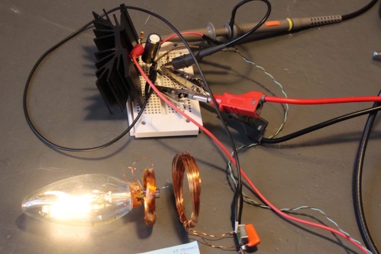

Nou brains, dan vind je deze vast ook geweldig:
https://www.eluke.nl/wp-content/uploads/2018/12/IMG_1181-768x512.jpg
(Van eerder datum. blogpost uit 2018)

Ik had niet gezien dat het een filament lamp was, dacht ouderwetse gloeilamp..
Oei daar word wel wat meer verstookt als de 30ma van Sine.
Tenminste als ik naar die koeler kijk.
Wel een mooi projectje.
Als je de lampjes aan een dun visdraad ergens aan hangt lijken ze te zweven. :)
Maar als je ze met visdraad ophangt kan je ook draad uit een oude bobine gebruiken. Genoeg voor 10mA. Hoef je niet moeilijk te doen met draadloze energieoverdracht.
