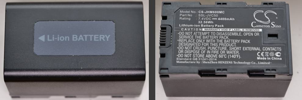

Toen mijn kleine videocamera kapot ging (nou ja, hij doet het nog, maar een ND-filter dat willekeurig in- en uitschakelt is niet erg bevorderlijk voor de beeldkwaliteit) kocht ik mei vorig jaar een 'nieuwe' (tweedehands).
Een JVC GY-HM200. Samen met een IDX accu en een derde-partij accu kon ik daar uren mee overweg. Even in gesprek geweest met de (toen nog) eigenaresse over accu's en techniek en dergelijke, waarop ze vroeg of ik dan soms interesse had in een derde accu, die ze, vanwege de kosten van de door JVC (uiteraard) aanbevolen accu van IDX, had gekocht.
"Die laadt niet op en de camera werkt er ook niet op, maar jij kan er dan vast nog wel wat mee.'
Ik kreeg 'm er gratis bij en thuisgekomen allereerst gekeken of er nog spanning op stond. Ja, maar met iets van 4 Volt had ik wel een vermoeden waarom de lader 'm weigerde en de camera ook niet werkte: dode cellen.
Zelf opladen lukte niet als ik het me goed herinner, maar dat kan ook aan de praktisch onbereikbare contacten gelegen hebben: ze zijn errug smal en liggen nogal diep in het plastic houdertje.
Bij het op de lader plaatsen ging de laad-indicator branden, om na 3 minuten of zo te gaan knipperen ten teken dat er een defect is.
Een meting van de klemspanning na zo'n korte lading leverde op dat er wel iets gebeurde, want die steeg steeds ietsje, maar op die manier natuurlijk niet voldoende.
Het enige wat ik kon vermoeden was een communicatieprobleem: bij dode cellen vermoedde ik namelijk een onmiddelijke foutmelding wegens te lage klemspanning. Dat de camera er niet mee werkte én de lader 'm weigerde, sterkt me in die overtuiging, al weet ik niet of de cellen ooit vanaf levering op een punt geweest zijn dat er nog genoeg sap in zat om de camera er op te laten werken.
Het ding verdween een tijdje onder de rommel, tot vandaag en ik besloot er meteen naar te kijken en dan ook een beslissing te nemen of ik er verder nog wat mee zou doen.
Allereerst de accu zelf, een prima passende en stevig aanvoelende SSL-JVC namaak-accu met geloofwaardige specificaties, een goed bedrukte sticker én aanwijzingen/waarschuwingen in correct Engels.
Met een Stanley-mes ging ik de behuizing te lijf en dat was al snel prijs: na 3 keer snijden braken de lijmverbindingen keurig op 3 zijdes en met wat wrikken op de minder welwillende zijde, bezweek ook die lijmverbinding.
Verdomd! Die zit mooi in elkaar!
Bodem, bovenkant én het innerlijk is allemaal prachtig samengebouwd (en, niet onbelangrijk: ook weer samen te bouwen tot 1 geheel).
De cellen zijn LGABB41865, bepaald géén B-keuze!

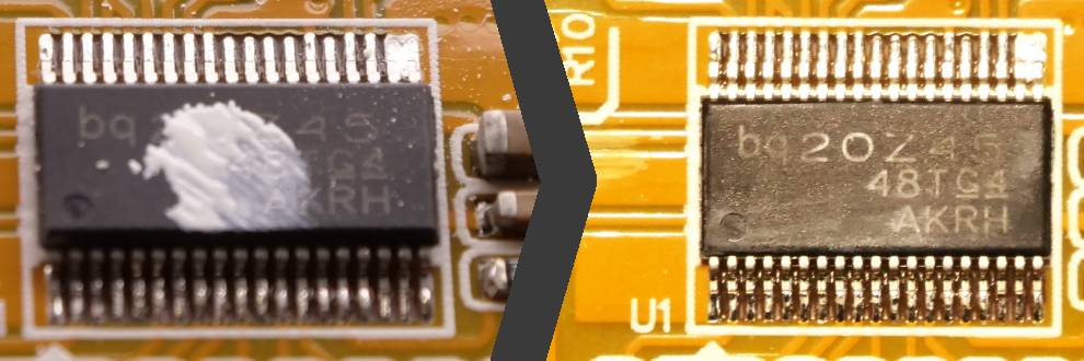

He... een chipje uit een mij welbekende familie... Een BQ20Z45 in dit geval. Dat is mooi, want Be2Works kan die uitlezen én met wat mazzel kan ik met de EV2400 en software van Texas Instruments gemakkelijk met dat ding praten.
Omdat de aansluitingen bij de connector van de accu netjes gelabeld zijn kon ik allereerst meten of de pinnen überhaupt wel verbonden waren, want dat was mijn eerste vermoeden: wel de pinnen aanwezig hebben, maar die intern niet verbinden.
De multimeter bracht uitkomst en jawel, de SMbus aansluitingen waren gewoon netjes aangesloten.
Dus, Be2Works aangeslingerd en: jawel, hij doet het!
Let op dat dit alle schijn heeft van jatwerk: bij Manufacturer Name (ManufName) staat Swit: dat is een grote naam in derde-partij acculand en staat goed bekend in die branche. Dat het serienummer daarnaast 1 is, vind ik ook apart.
Dat de Designcapacity op 5200 mAh staat, vind ik grappig, want de sticker zit er 800 mAh onder. Das weer eens wat anders dan de vaak veel te florissante opgave van Chinees spul.
Nog leuker werd het toen ik het dataflash uit ging lezen: het ding is onbeveiligd! Men is in de fabriek vergeten 'm te sealen waardoor ik nu zo alle parameters aan zou kunnen passen (wat je met dit programma echt NIET wil, want je blíjft rekenen)
Wat me opvalt: er is géén PermanentFailure of Fault status gerapporteerd... En dat ondanks de toch wel erg diep-ontladen cellen!
