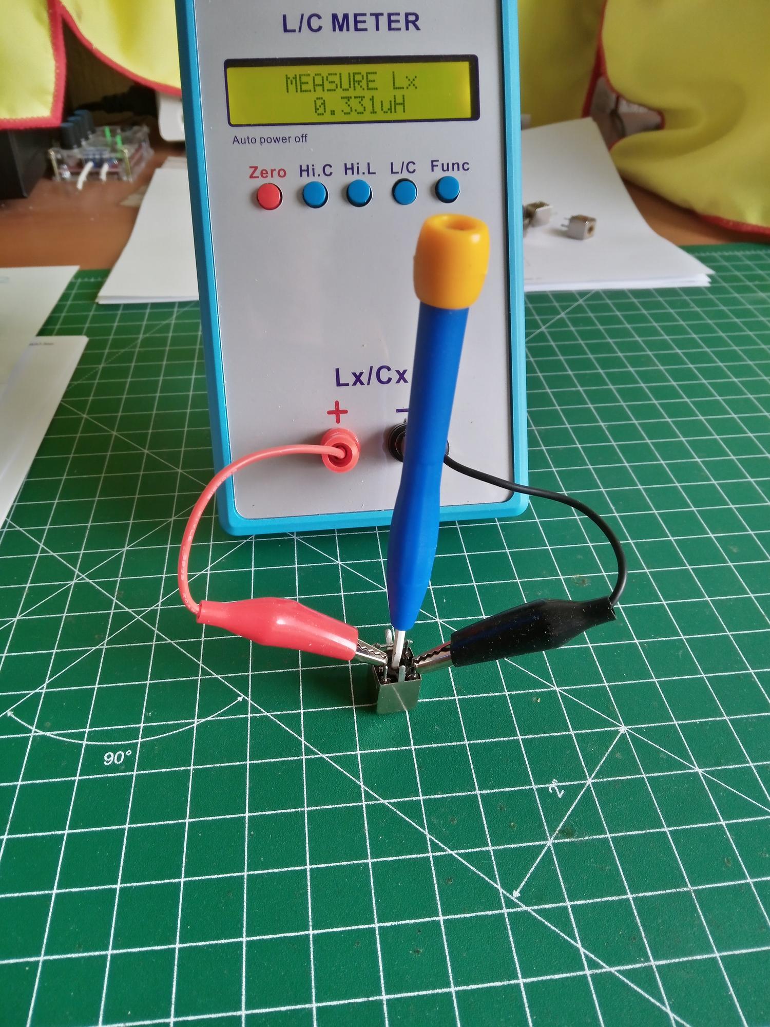

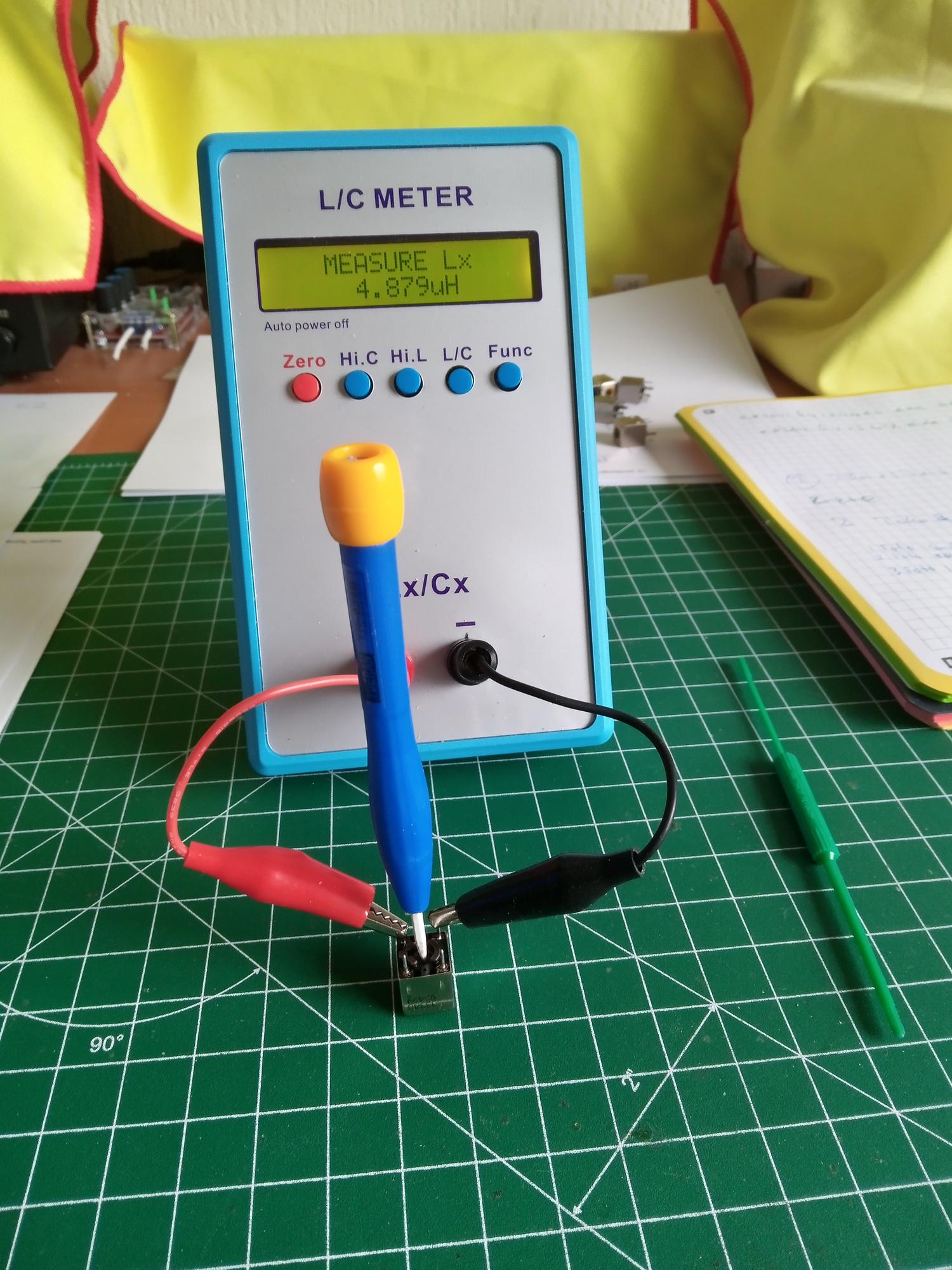

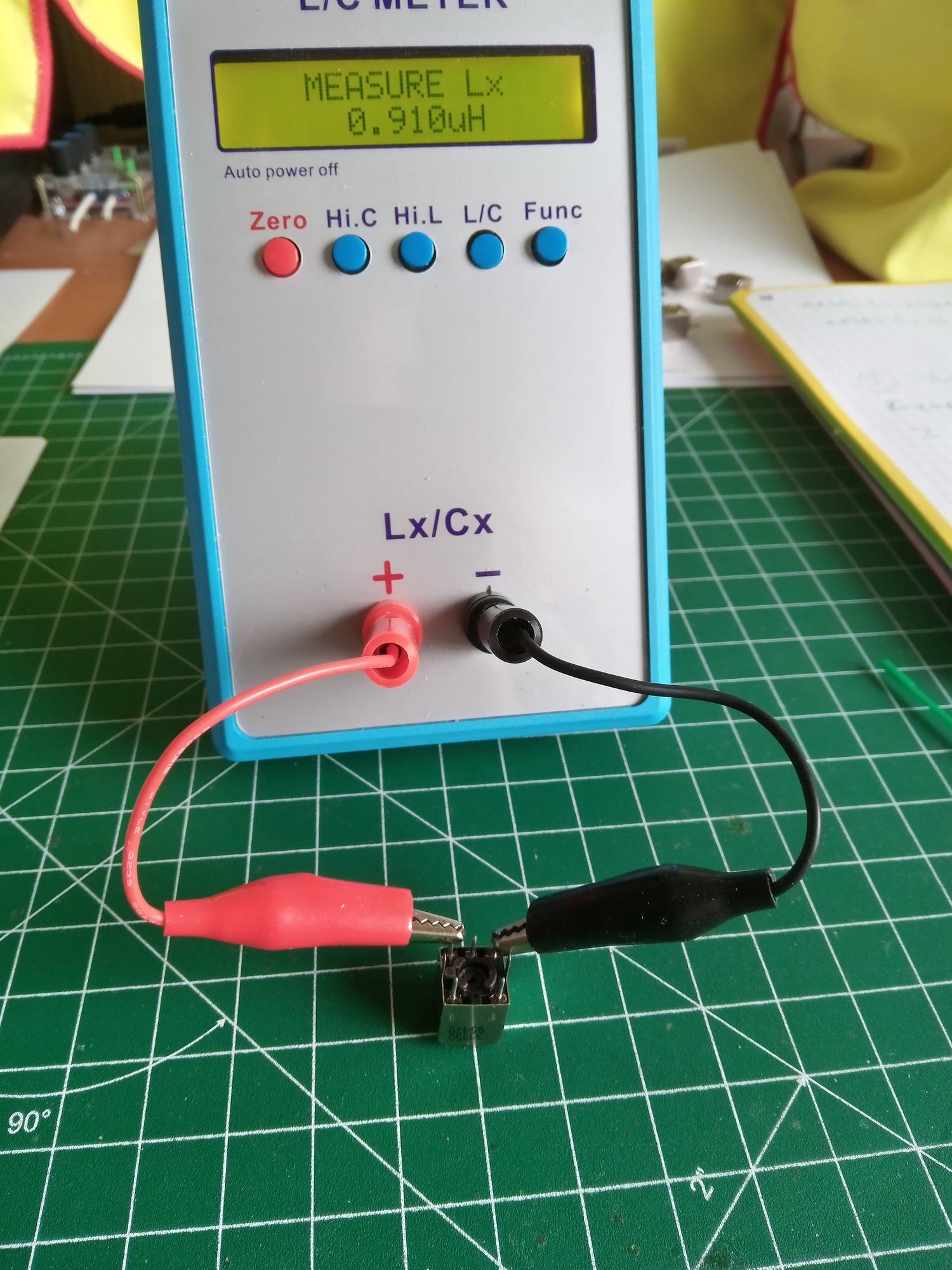

Voor de 3 elliptische bandfilters zijn instelbare spoelen nodig of trimmers om de exacte f res punten in te stellen.De Toko spoeltjes KANK(X) 3333R,3334R en 3335R werden vroeger overal voor gebruikt,bandfilters,preselectors,oscillators etc.Ze hadden een hoge Q,waren bruikbaar van 100 kHz - 50 MHz.De QRP nieuwsbrief en Sprat(blad van de Britse QRP Club)Barend Bouwboekjes en de boeken van Kent,in bijna elke RF schakeling kwam je ze tegen.
En toen waren ze op(dacht ik)Alleen op ebay kom je ze nog tegen voor absurde prijzen.
Na lang zoeken kwam ik ze nieuw (equivalent) tegen bij een Griekse amateur voor een meer dan redelijke prijs.Ik heb er een stuk of 25 besteld.
https://www.sv1afn.com/en/products/
Mss is er iemand die een (proto) PCB kan maken?Dat kan gewoon een enkelzijdige print worden maar wel met voldoende massavlak aan de soldeerzijde.Ikzelf kon vroeger goed met Layo1 werken maar dat is 30 jaar geleden...Daarna heb ik er niets meer mee gedaan.Dus als iemand zich geroepen voelt om even een pcb te tekenen ;-)
Hubie
Nog een paar foto's van de metingen aan elke L1 voor de 3 filters.
Voor de 5 spoelen van het 10-30 MHz filter kunnen ook de witte Toko S18 spoelen gebruikt worden.Die zijn leverbaar bij o.a.Eijlander en hf-electronics.
