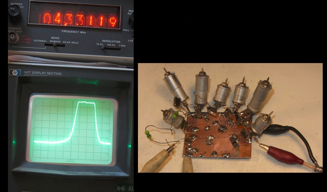

Voor de 3 elliptische bandfilters zijn instelbare spoelen nodig of trimmers om de exacte f res punten in te stellen.De Toko spoeltjes KANK(X) 3333R,3334R en 3335R werden vroeger overal voor gebruikt,bandfilters,preselectors,oscillators etc.Ze hadden een hoge Q,waren bruikbaar van 100 kHz - 50 MHz.De QRP nieuwsbrief en Sprat(blad van de Britse QRP Club)Barend Bouwboekjes en de boeken van Kent,in bijna elke RF schakeling kwam je ze tegen.
En toen waren ze op(dacht ik)Alleen op ebay kom je ze nog tegen voor absurde prijzen.
Na lang zoeken kwam ik ze nieuw (equivalent) tegen bij een Griekse amateur voor een meer dan redelijke prijs.Ik heb er een stuk of 25 besteld.
https://www.sv1afn.com/en/products/

Nog een paar foto's van de metingen aan elke L1 voor de 3 filters.
Voor de 5 spoelen van het 10-30 MHz filter kunnen ook de witte Toko S18 spoelen gebruikt worden.Die zijn leverbaar bij o.a.Eijlander en hf-electronics.

De bandbreedte is te groot, voor een generator ( zender ) is een bandbreedte met een onderdrukking van 50 dB op 2Fo is prima.
Dit wil zeggen dat de harmonische -50 dBc is voldoet aan de eisen !
Je heb immers niets met intermodulatie van doen jij ben de bron....
Voor een ontvanger ligt dit anders, je weet totaal niet welke signalen er binnen komen en dus ook niet,
welke combinaties interferentie kunnen veroorzaken.
Het idee om een octaaf filter of zelfs een sub-octaaf filter te gebruiken is een illusie, laat staan een nog breder filter |:(

We hebben filters, die nu weleens zo ongeveer uitgetest zijn; en we hebben schema's van eenvoudige maar goede diodemixers. De filters hoeven niet smaller, omdat de diodemixers dat overbodig maken. Zet nog een schakelbare verzwakker vóór je ingang.
Laat de mixer volgen door een diplexer - eveneens doodsimpel, en het schema is ook al gegeven -, die alles wat géén middenfrequent is in een weerstand doet verdwijnen, en je hebt al een heel stuk ontvanger af. Testen kun je met een tijdelijke ontvanger, afgestemd op de middenfrequent, die je achter de diplexer hangt.
Zorg nu voor een goed (kristal-)filter op de eerste, en als je slim bent: énige, middenfrequent, en de meeste van je zorgen zijn al voorbij. Dit filter is te koop, maar misschien maak je er een van CB-kristallen, net als @ Brightnoise deed.
Voor de VFO neem je eerst even een willekeurige oscillator. Desnoods een enkele kristaloscillator: kijk maar eens wat je setup daarmee doet, ook al kun je nu maar één frequentie ontvangen. Of iets loslopends: sure, die zal wel verlopen, maar dat is een ánder probleem.
Daarna een Si-huppeldepup. Wat doet de ruis? Experimenteer!
Daarna ga je eens knutselen aan een MF-versterker.
Kortom, met wat tot nu toe in de thread behandeld is, zou er al gesoldeerd kunnen worden.
(Wat filters schakelen betreft: de in- en uitgangen van ongebruikte filters kortsluiten lijkt me onnodig, en misschien wel nadelig. We werken hier laagohmig, en de kans dat zo'n kortsluitlusje door zijn inductie koppelt met (de bedrading rond) het gebruikte filter is misschien niet eens kleiner dan dat een ópen aansluiting capacitief heibel zou schoppen.
Officieel zou je dus de ongebruikte filters aan in- en uitgang moeten afsluiten met 50 ohm, maar persoonlijk zou ik het laten - ik verwacht geen enkel effect. Fabrieksapparatuur doet 't ook niet.)
Bij voorbeeld zo (plaatje). Dan gaat ook prima op 9 MHz met kristallen die via AliExpress bijna niks kosten. En met een NanoVNA als enige meetinstrument.
