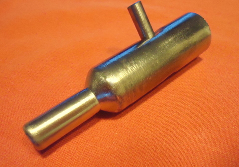

Op 26 april 2022 21:37:39 schreef m.bouwer:
Spoel van 48 mm buitendiameter en 1300 windingen van 0,5 mm wikkeldraad. Lang 30 mm
Met een massieve kern is de houdkracht ongeveer 15 kg
Het lijkt mij dat ik naar een grotere plunjerdiameter moet en dan ook de spoel langer maken.
https://www.circuitsonline.net/forum/file/82976
Het busje waar je de spoel op hebt gewikkeld mag niet van ijzer zijn...
Bij de Intertec magneten is het kunststof (geel gekleurd in mijn plaatjes 28 april 2022 09:58:55) met zeer goede glij-eigenschappen passend bij een gepolijste zuiger.
Het magnetisch circuit (ijzer) moet buitenom lopen. Het kunststof buisje is dunwandig tpv de zuiger om het magnetisch circuit niet te veel te verstoren De kracht wordt bepaald door de ruimte ("gap") tussen zuiger tip en eindstop, voorzover die tip maar niet dichter bij ander ijzer komt.
@Spog2,
Dat ( RVS ) buisje is vervallen. Het is nu zoals op de foto bij mijn post van 28 april 2022 09:15:15
En na jouw informatie in post 28 april 09:58:55 heb ik de plunjer en eindstop conisch gemaakt.

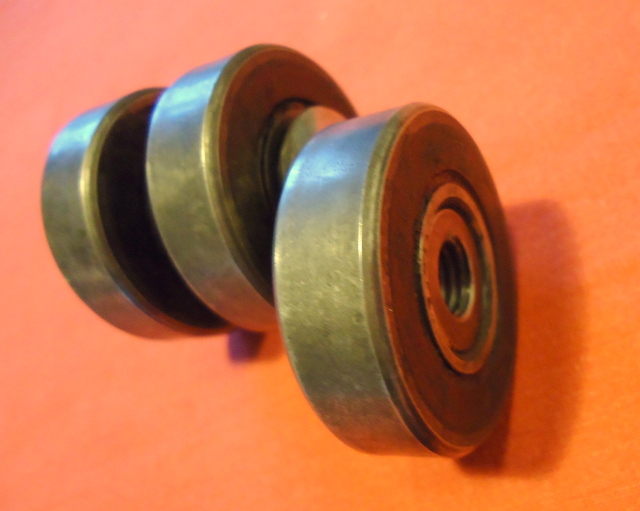

Voor de nieuwe 1-cil proefopstelling kan ik de krukas ( ø 20 mm en slag 20 mm ) eenzijdig lageren.
Eenzijdig lageren gaat geen lang leven hebben...
Op 29 april 2022 15:49:06 schreef Arco:
Waarom niet? Eenzijdig (wel met 2 lagers) is gebruikelijk bij modelvliegmotoren.
https://www.youtube.com/watch?v=TuzEco3EDUM
Op de as 2 lagers van 47 mm buitendiameter.
Ook op de kruk onderin de drijfstang wil ik een kogellager gebruiken.
Dat geeft niet. Het geaat om de proefopstelling om eens te kijken of je 1 of 2W effectief uit de opstelling gaat halen.
Met 2 lagers aan een kant zal wel lukken denk ik.
Zitten die assen nu ietsje scheef t.o.v. elkaar gelast of is dat gezichtsbedrog?...
Op 29 april 2022 20:24:34 schreef m.bouwer:
Ik zou het in eerste instantie waarschijnlijk ook zo doen, maar...
Een kogellager onder centrifugaalbelasting... daar heb ik me kortgeleden het hoofd over gebroken.
Eerder gaf je aan een slag te maken van 20 mm.
Stel je gaat 3000 omw/min maken, dat levert een centrifugaalversnelling (omega kwadraat x R) op van 990 m/s2, oftewel 100x de zwaartekracht. De kooi van het lager drukt dan met 100x zijn eigen gewicht tegen de kogels...
Ik ben hevig geïnteresseerd in voorbeelden van toepassingen waar dat duurzaam en met weinig wrijving werkt!
Het is dus niet voor niets dat je op die plek doorgaans glijlagers ziet.

@Spog2,
Liever mik ik op een grotere cilinder en een veel lager toerental.
Een glijlager geeft zo'n smeerboel.
Als je kijkt naar de wat simpele verbrandingsmotoren zie je daar nooit glijlagers. Voor glijlagers heb je ook nog eens oliedruk nidig.
Ik denk dat op die niveau het verschil in glij of kogellager ook marginaal is.
TS gebruikt nu gesloten lagers die geven altijd al meer wrijving dan open kogellagers ik zou hier dus wel voor open kogellagers gaan .
