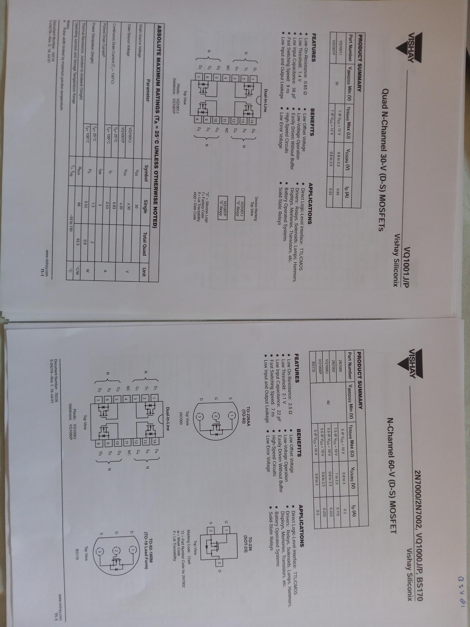

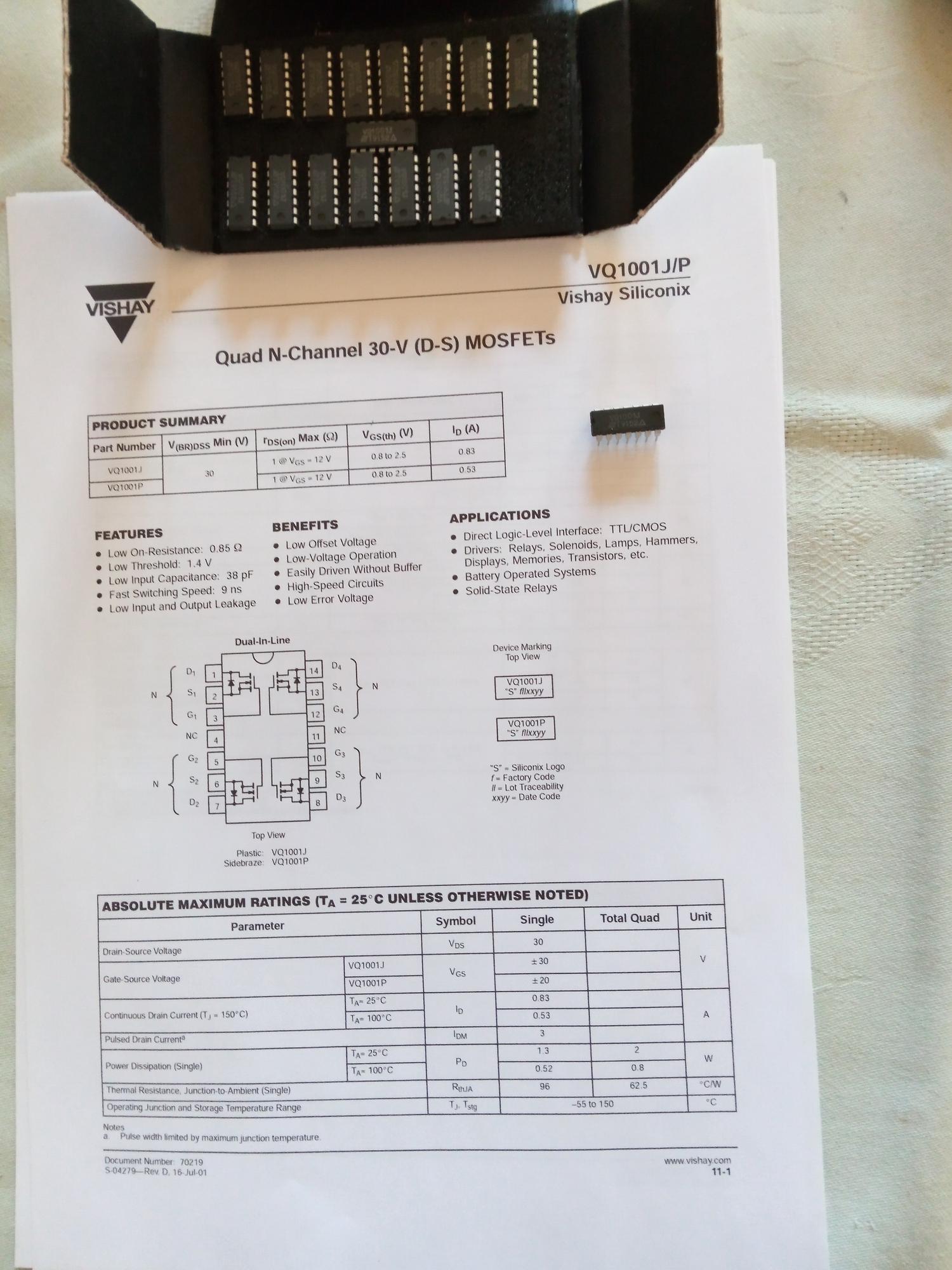

Ik heb nog 17 stuks n.o.s. VQ1001J Quad N-Channel mosfet I.C.'s liggen.
Is daar geen goede DBFM(Double Balanced Fet Mixer)mee te maken?
https://www.electronics-notes.com/articles/radio/rf-mixer/double-balan…
Edit\Ik had eerst de verkeerde datasheet gedownload,namelijk die van de VQ1000J Die is praktisch gelijk aan de(4 x) 2N7000 en 2N7002 mosfet en die heb ik weleens toegepast gezien in een DBFM vandaar.
edit\ Na lang zoeken vond ik uiteindelijk maar 1 (praktische) DBFM schakeling met een Quad N-Channel Fet I.C.In het ARRL Handbook 1997.
Die maakt gebruik van een SD5000.
Het voordeel van 4 x N-Channel fets in 1 ic is dat ze exact gelijk zijn.(Althans,daar ga ik wel van uit)
Als de VQ1001J bruikbaar is als DBFM en er iemand is die dat in een praktisch werkend geheel kan gieten(ontwerpen) dan kan ik de VQ1001J gratis aan de medebouwers verstrekken.
