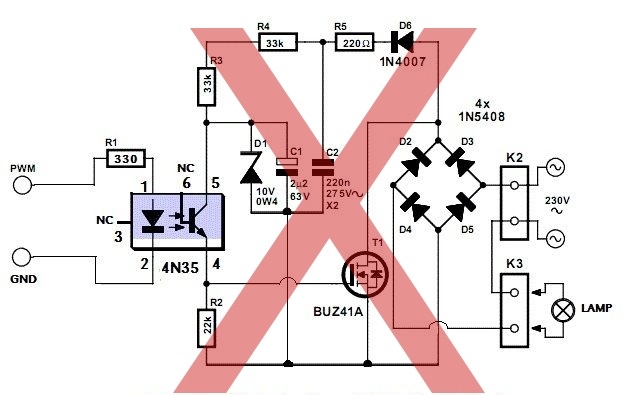

Ik wil graag zoiets maken:
Dit schema is eerder gepost op circuitsonline, er werden toen wat aanpassingen aanbevolen. Ik kan die niet meer terugvinden, iemand...? Veder zoek ik een optocoupler die minder stroom trekt. Het liefst een jelly-bean, dus eentje die niet te duur en goed verkrijgbaar is. De huidige optocoupler trekt iets van 10 mA.

ik heb zelf de 6N139 gevonden, maar ik heb nog meer vragen, ik denk ook dat ik toch voor een andere aanpak ga. Ik open wel een nieuw topic.
[Bericht gewijzigd door necessaryevil op (11%)]
Spanning opwekken gaat toch goed zo? (geisoleerde dc-dc heeft geen meerwaarde)
Stroom kun je beperken door R1 te verhogen. Bij niet te zware belasting en pwm is 1mA al voldoende...
Een jelly-bean optocoupler is me een raadsel? (nooit van gehoord)
Wat daar het dichtst bij komt is een vactrol, maar die is hier niet op zijn plaats...
Hoeben
Ik zag meteen dat het er elektuur-achtig uitzag. Hier staat hij: https://www.learningelectronics.net/circuits/dimmer-with-mosfet.html
Maar dit heeft een erg zwak punt: de FET aansturing is niet gesynchroniseerd met de ingang-pwm. Dat gaat tot allerlei verschijnselen leiden waarvan knipperen nog de minst erge is. Ik zou niet graag een hoog-frequente PWM op een lamp en bedrading willen zetten. Dit hoort niet thuis bij een hobbyist. En als de spanning van de PWM te laag is gaat de fet te weinig open en wordt hij warm.
Elektuur heeft vaak leuke dingen, maar deze vind ik wel een misser.
Wat dan wel:
Maak van die PWM een DC met een RC netwerk. En maak met die DC een fase-aansturing, daarvan staat internet vol met schema's. Dat kan ook met een FET en bijvoorbeeld een 555 of een opamp.
