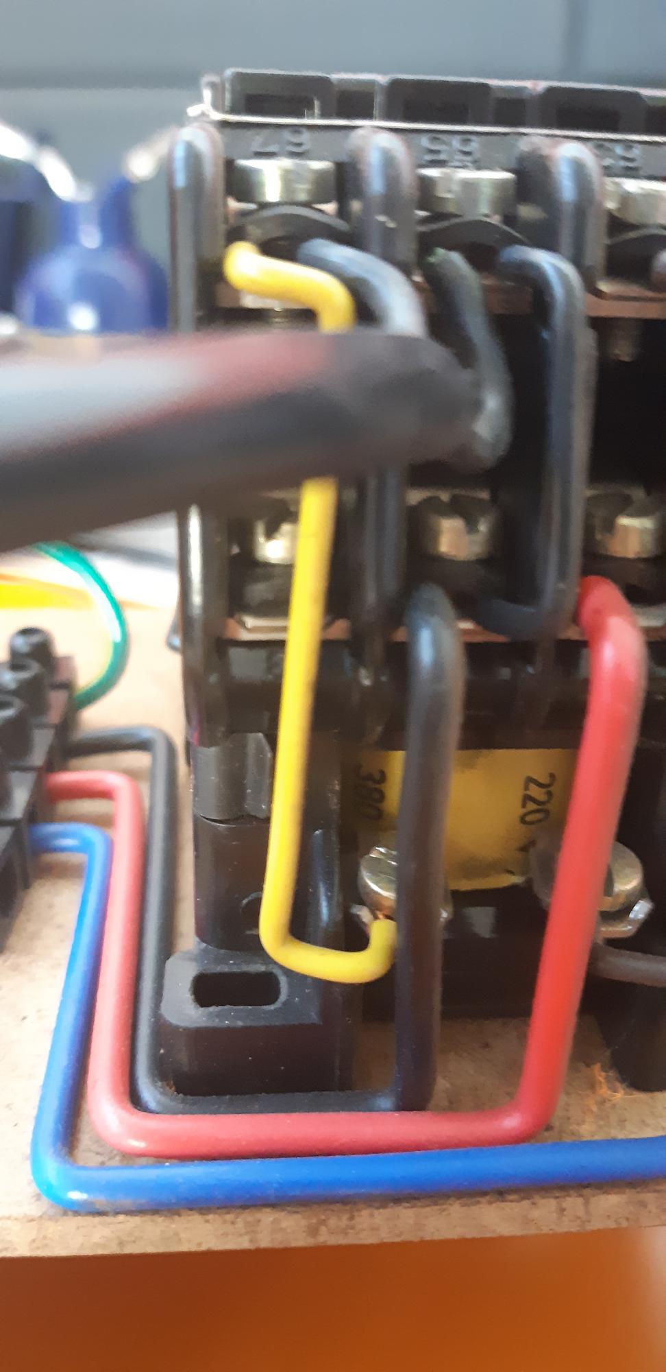

Ok, komt ie. Dit zou de meeste vragen moeten beantwoorden...
De voeding.
Hoe het aangesloten was/is en alleen werkt door de knop op het relais zelf.
mel
Dit relais heeft dus een nul nodig, de spoel is 220.
IK zie zowel 380 (links) en 220 (rechts) op de spoel staan. Het is blijkbaar een relais met een 380V/220V spoel. De nul aansluiting van de spoel heb ik nog niet gezien.
@chevyforce

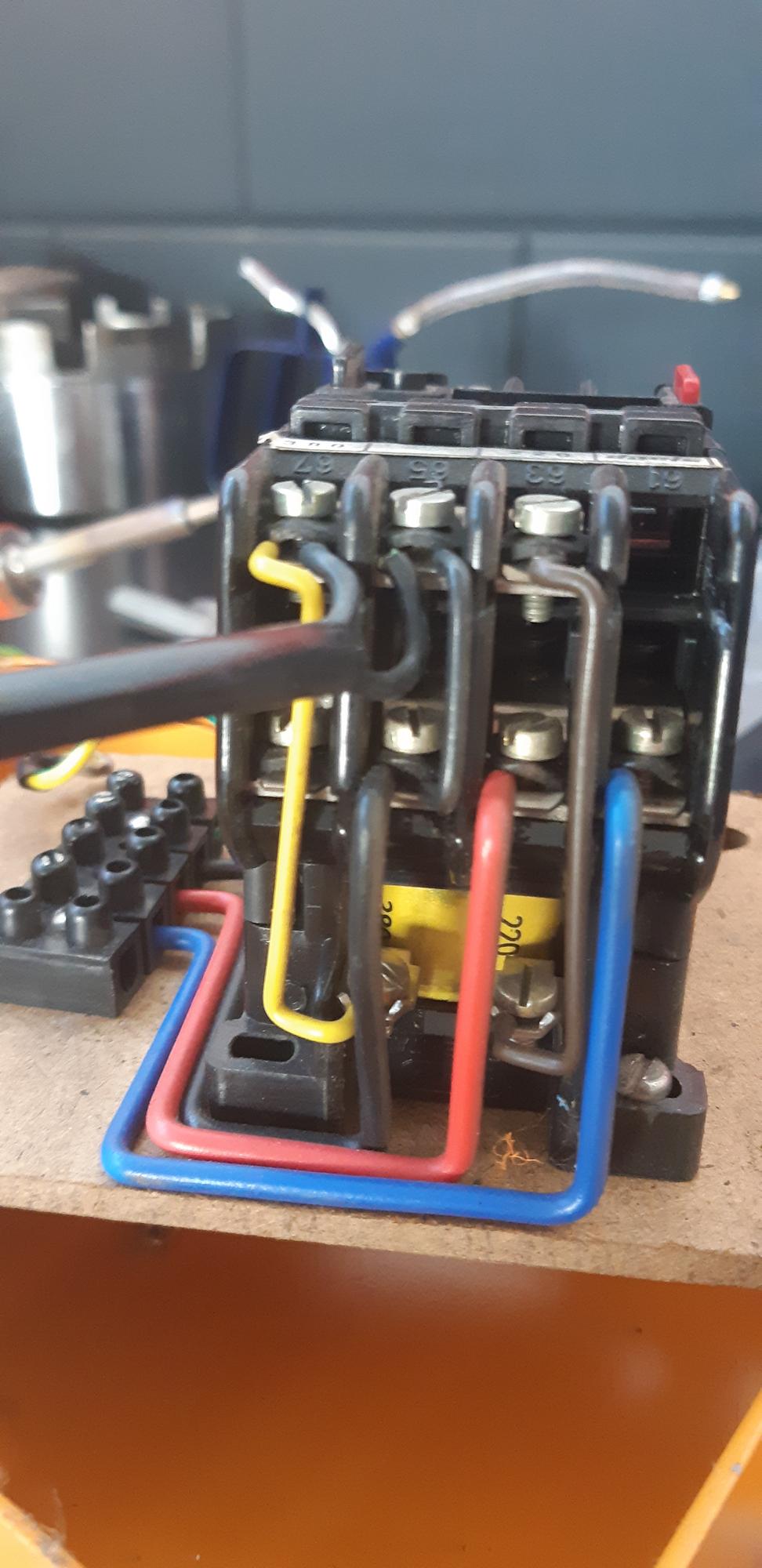

Ik mis nog de kabel die eerst linksboven in de kast zat. Hoe en waarop was deze aangesloten. De bruine weet ik wel van de foto's. Het gaat vooral om de blauwe draad en ook waar gaat deze kabel naar toe?
Ik mis nog een 3de aansluiting van de spoel. IK heb de 380 en 220V aansluitingen gezien maar waar zit de 0V aansluiting?
Graag een foto van de bovenkant van het relais. En dan ook 1 wat er echt tussen de het relais en thermischblok zit aan de onder kant. Eventueel het thermischblok loshalen en dan aan die kant van relais een paar foto's.

@ benleentje: de blauwe draad gaat naar de blauwe aan de zijkant op de foto. De gevraagde foto's volgen nog.
@ toeternietoe: will do, heb een multimeter. Bedoel je één van de onderste (geel & blauw) en dan meten?
De nul of fase 2 zit aan de andere kant van de magneetschakelaar en gaat met de zwarte draad naar de onderste klem 19 van het thermisch blok.
@Hunebedbouwer bedankt. IK had de foto's al meerdere keren bekeken en nu je het zegt zie ik het ook ineens.

Wat leuk, relaisspoel is geschikt voor 2 spanningen.
rechts staat 220 en links een beetje verstopt staat 380.
Geen nul nodig dus...
Word nu wat duidelijker.
In de startpost een foto met het het kabeltje naar de eindschakelaar, bruin, grijs, geelgroen.
Bruine zit bovenste schroef van hulpcontact thermische blok.
Grijze zie je naar rechts weggaan en zal daar met een 2de fase zijn verbonden.
Thermisch blok, onderste aansluiting/schroef is mechanisch verbonden met het uiteinde van de 220/380 relaisspoel.
Bovenste aansluiting vormt samen onderste een gesloten contact wat verbroken wordt als er teveel stroom loopt.
Kun je waarschijnlijk testen door zwarte knop naast stroom instelling in te drukken.
Even testen met een Ohm meter, batterij en lampje werkt ook.
Wel testen zonder 3 fase voedingsspanning aub.
