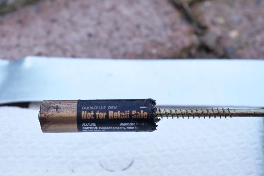

Oh, vergeten:
Een nieuwe definitie van 'screw duracell':
Een AA-alkaline die door (wat verrassend gezien het merk) lekkage vast was komen te zitten in een Maglite mini. Dit was meer een ding om te kijken hoe moeilijk het was (en nou, dat was het dus, wat zat die ongelooflijk vast en wat is het moeilijk schoon te krijgen). Na het boren van een gat IN de batterij en het indraaien van een enorme schroef, heb ik de kop van de schroef in een bankschroef moeten klemmen en er vervolgens met al mijn gewicht (55 kilo...) aan moeten gaan hangen en moeten wrikken tot het ding met een flinke 'plop' ineens losschoot.
Ik heb ook geleerd dat een lekkende batterij niet per definitie leeg is :D . Bij het boren van het gat begon het azijn meteen te sissen en werd de boel al snel behoorlijk warm. Buiten mocht alles afkoelen, waarna de schroef er in gejast werd.

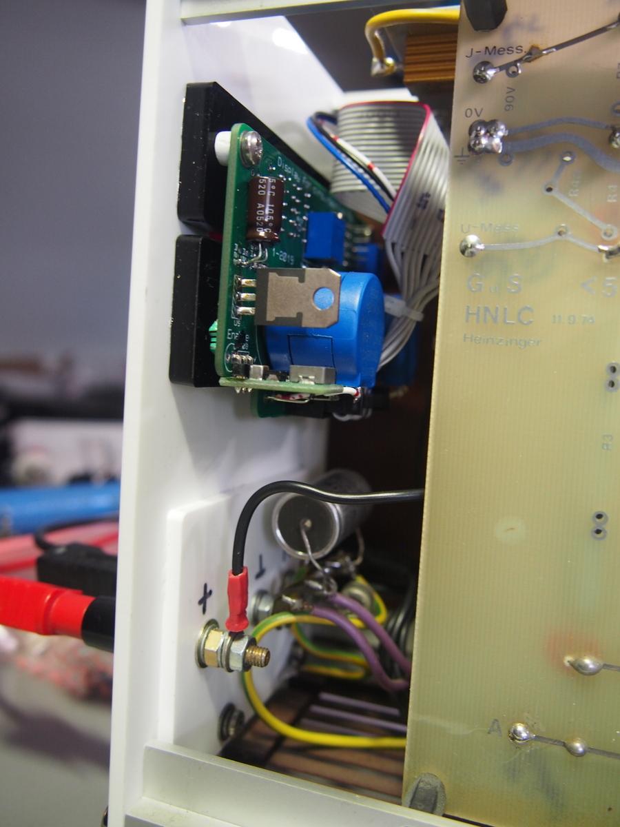

Een weekendprojectje:
Een facelift (incl elektronica) voor mijn mid-80's (ontwerp 1977) HSP voeding.
Origineel zat er een draaispoel meter in en had je enkel zicht op de spanning of stroom. Dat is niet handig. Jaren geleden heb ik het ding al eens geupgrade naar een setje digitale meters, en hoewel het geheel functioneel was liet de opbouw te wensen over.
Daar komt bij dat ik het ding toch uit elkaar had voor een paar gare elco's in de hulpvoeding, dus dat was een mooi momentje voor een complete upgrade.
Elektronisch is het een frontplaat print van de 2019 CO labvoeding met wat kleine aanpassingen (de Vref in deze voeding is 10V, en de ongeregelde voedingsspanning is 26V, dus er moest een switchertje bij voor de 5V. Switcher naar 7V en dan met een 7805 naar 5V)
Mechanisch is het een stuk 3mm plexiglas gesneden en gegraveerd met een laser (K40) de gegraveerde texten zijn opgevuld met acrylverf.
Het nieuwe front:
Met de (verplichte) achterkant:
De vorige versie:
En het origineel:
En uit den ouden doosch een fototje van de binnen kant na de vorige 'upgrade'
