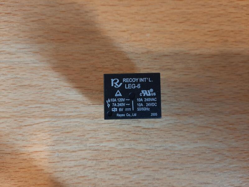

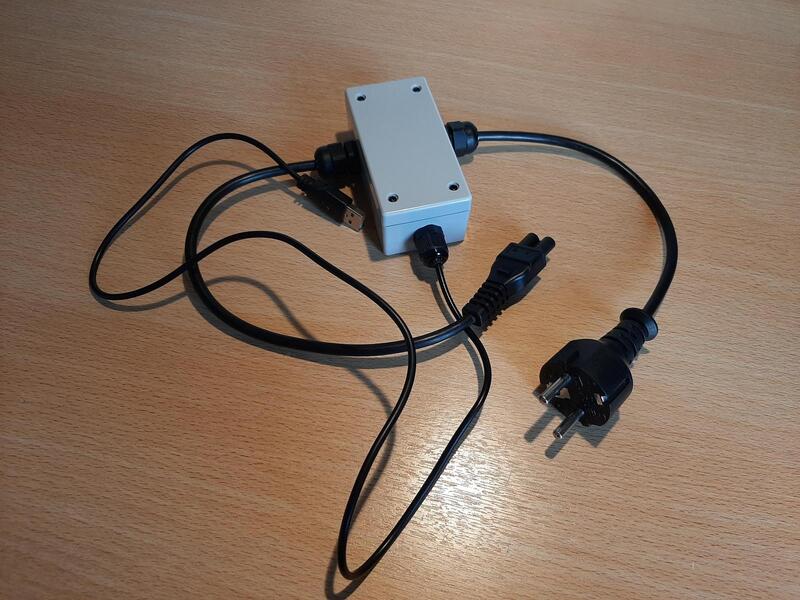

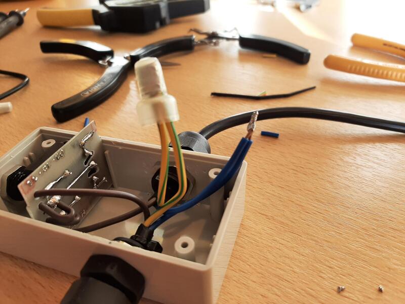

Ik had al langer het idee vandaag maar eens even gemaakt.
Ik luister in mijn hobbyhok altijd muziek middels een laptop en regelmatig gebeurd het dat ik het niet door heb of net even weg loop naar de schuur of dergelijke en dat ie dan uitgaat omdat de accu leeg is.
Of als ik m afsluit dat ik de stekker van de oplader vergeet waardoor deze nodeloos in het stopcontact zit.

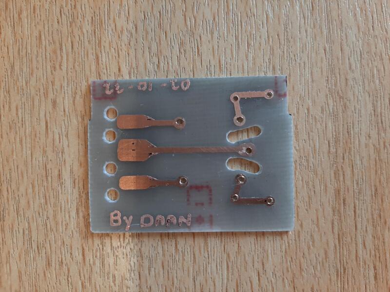

Ik dacht bij mijn eigen, hier kan ik de usb poort voor misbruiken.
Eerst maar eens een PCBje gemaakt.
https://www.uploadarchief.net/files/download/pcb%20bewerkt.jpg
Tussen de common (moedercontact) en de spoel aansluitingen een gat gefreest om de kruipweg te vergroten.
https://www.uploadarchief.net/files/download/relais%206volt.jpg
Voor het schakelen een relais gebruikt in combinatie met 1N4148 om de usb poort te beschermen.
https://www.uploadarchief.net/files/download/draadverbinding.jpg
Het is simpel ongetwijfelt zullen er meerdere op dit idee gekomen zijn maar ik dacht laat het toch even zien met in mijn achterhoofd dit topic.( bespaartopic)
https://www.circuitsonline.net/forum/view/159543
https://www.uploadarchief.net/files/download/kastje%20ready.jpg

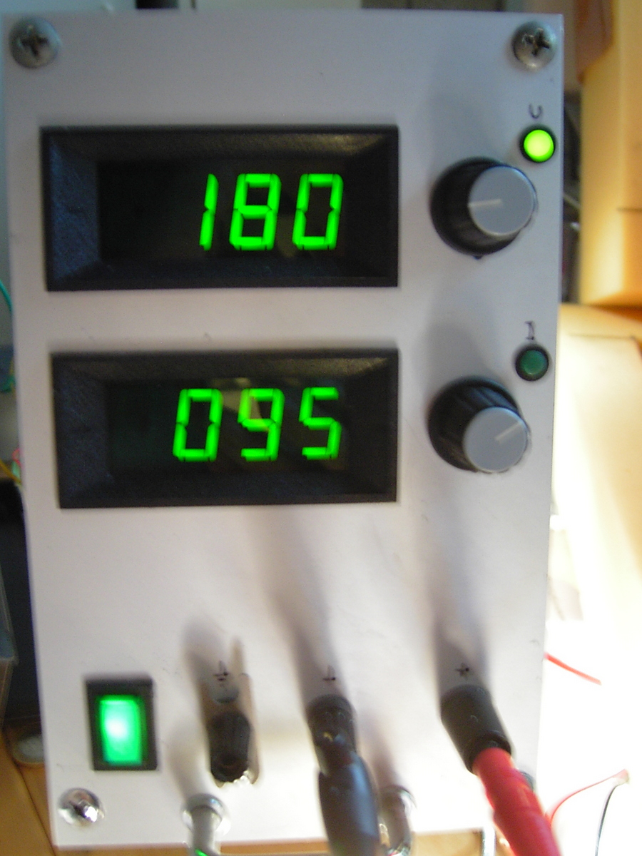

Een weekendprojectje:
Een facelift (incl elektronica) voor mijn mid-80's (ontwerp 1977) HSP voeding.
Origineel zat er een draaispoel meter in en had je enkel zicht op de spanning of stroom. Dat is niet handig. Jaren geleden heb ik het ding al eens geupgrade naar een setje digitale meters, en hoewel het geheel functioneel was liet de opbouw te wensen over.
Daar komt bij dat ik het ding toch uit elkaar had voor een paar gare elco's in de hulpvoeding, dus dat was een mooi momentje voor een complete upgrade.
Elektronisch is het een frontplaat print van de 2019 CO labvoeding met wat kleine aanpassingen (de Vref in deze voeding is 10V, en de ongeregelde voedingsspanning is 26V, dus er moest een switchertje bij voor de 5V. Switcher naar 7V en dan met een 7805 naar 5V)
Mechanisch is het een stuk 3mm plexiglas gesneden en gegraveerd met een laser (K40) de gegraveerde texten zijn opgevuld met acrylverf.
Het nieuwe front:
Met de (verplichte) achterkant:
